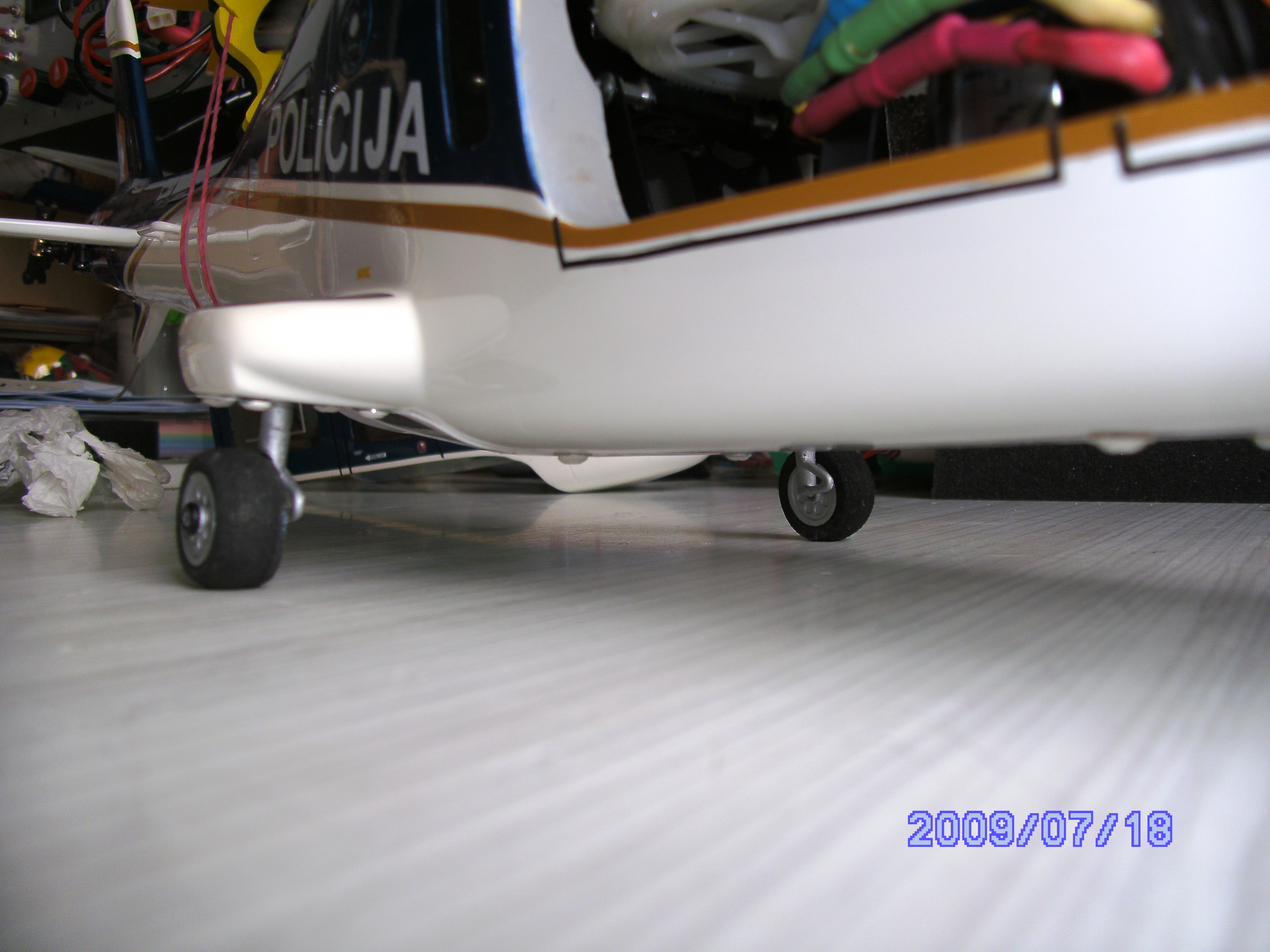

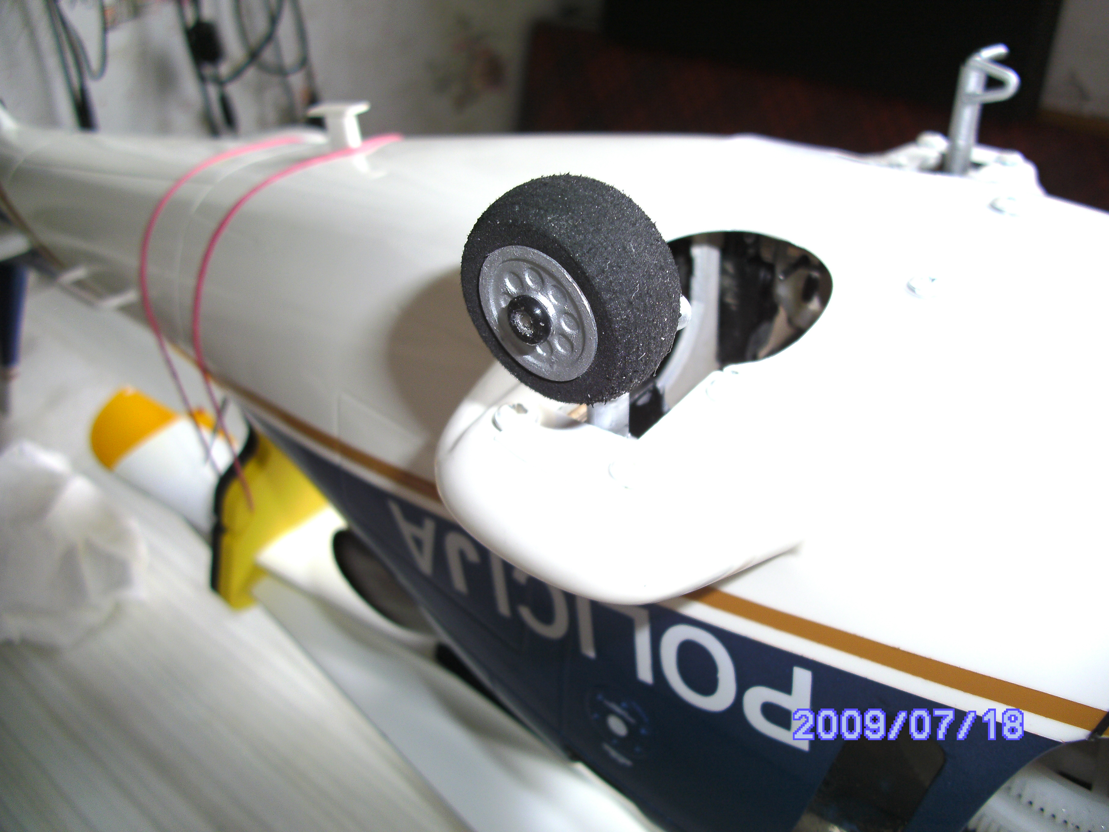

#24 Re: A-109 HK -450 aus Hong Kong
Hi ,
Ersatzteile sind 100% identisch mit T-Rex 450 SE .
Bis jetzt keine Probleme bei Fliegen oder irgendein Verschleiß.

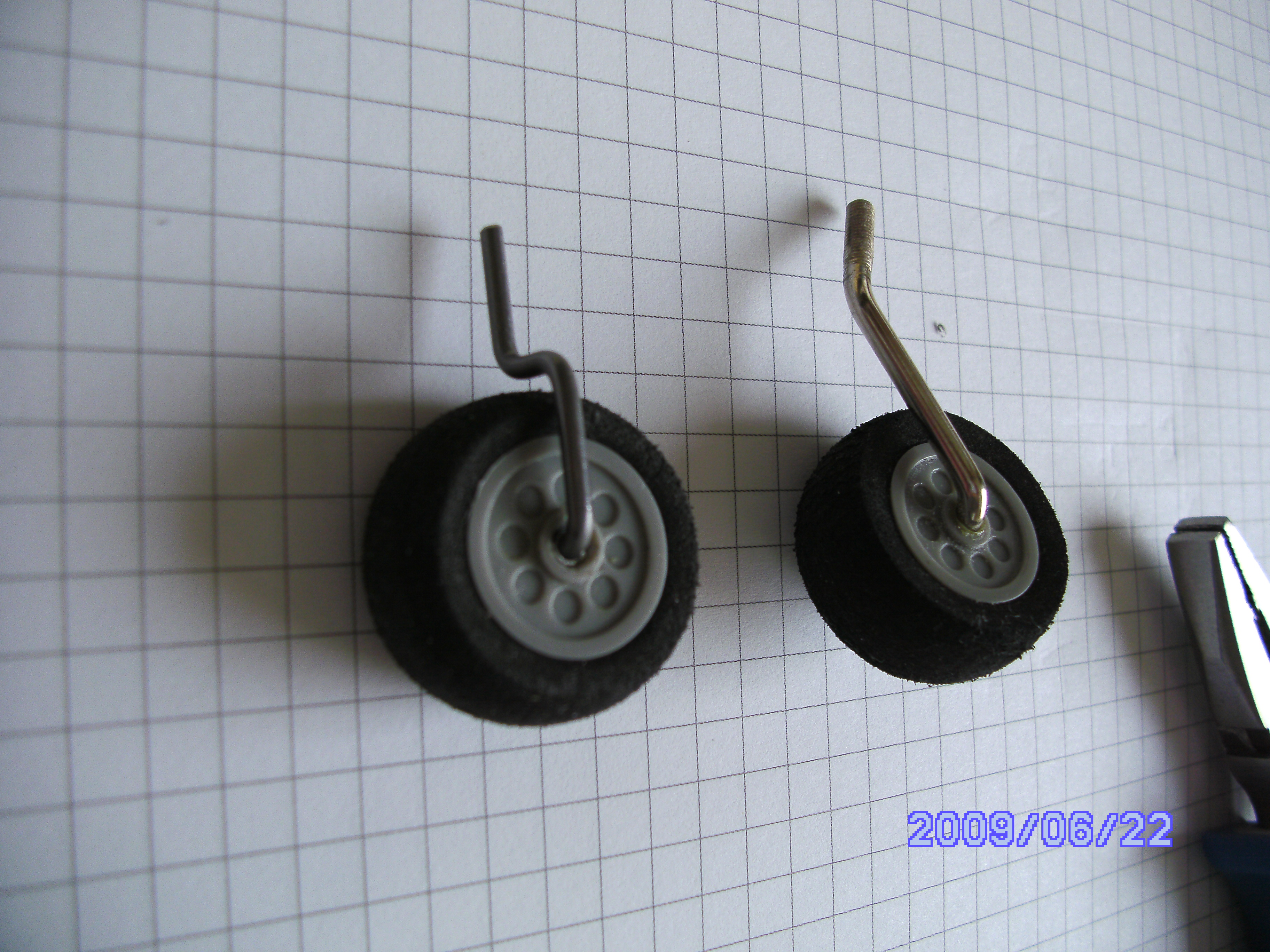

@Oliver , hier sind paar Bilder vom Umbau , aber der Umbau ist noch nicht endgültig .
Mir stört das die Fahrgestell Bein (Draht 1.8mm) von außen ist und nicht von innen ,weil bei einfahren ist die Mechanik im Weg .
Ich Bestelle mir neue Mechanik und die wird so verändert .das das Bein nach innen kommt .Idee hab ich schon.
Brauche ich nur das Rad Drehen .

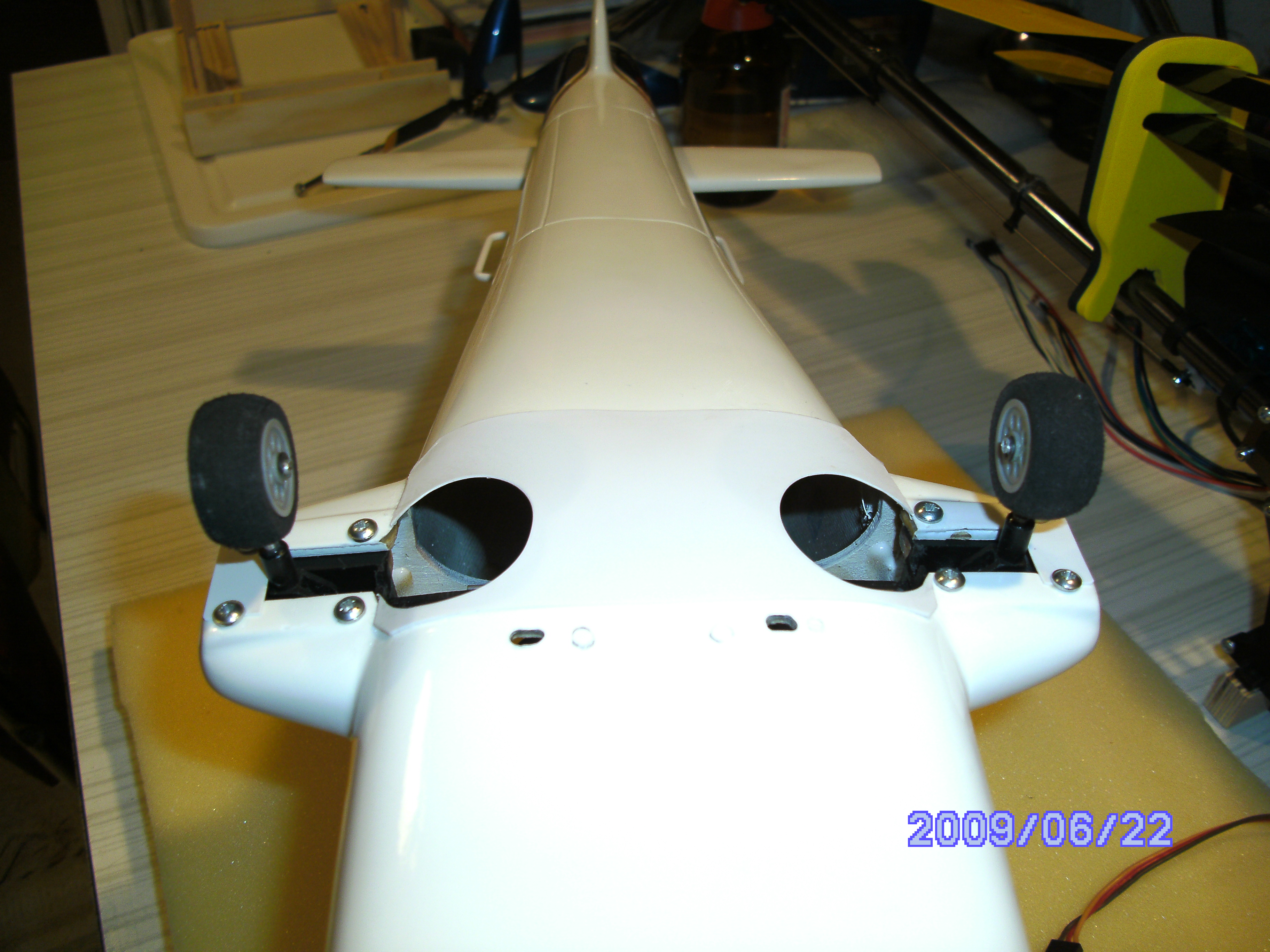

#27 Re: A-109 HK -450 aus Hong Kong
Hi ,
noch mal das Fahrgestell geändert.
- A-109 , BK-117 am 22.7.09 012.jpg (2.97 MiB) 1155 mal betrachtet
- A-109 , BK-117 am 22.7.09 007.jpg (2.55 MiB) 1155 mal betrachtet
- A-109 Änderung ,Fahrgestell,Heck-Prop 012.jpg (2.48 MiB) 1154 mal betrachtet
- A-109 Änderung ,Fahrgestell,Heck-Prop 004.jpg (2.55 MiB) 1154 mal betrachtet
- A-109 Änderung ,Fahrgestell,Heck-Prop 005.jpg (2.34 MiB) 1154 mal betrachtet
Gruß Pavel

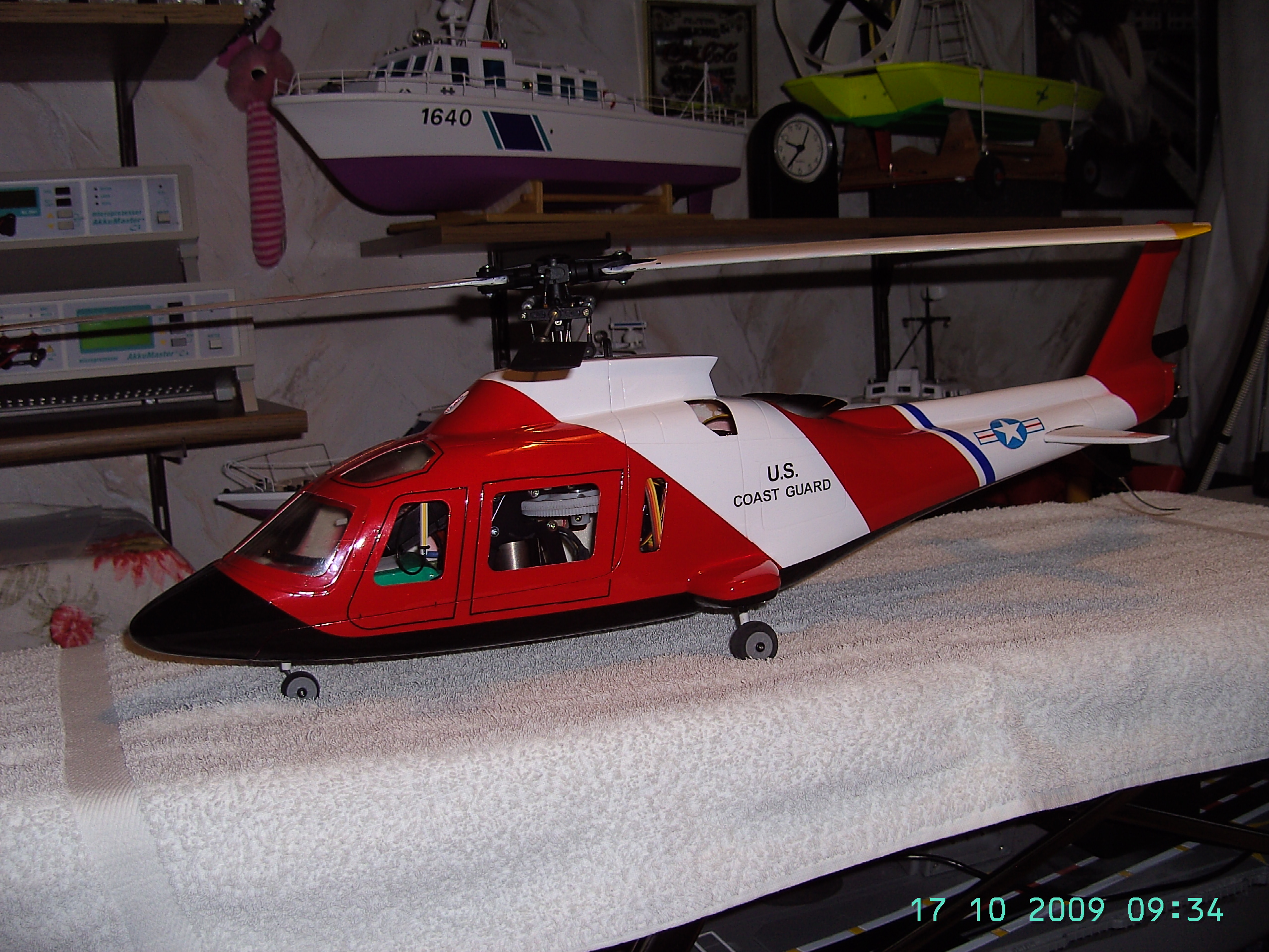

#30 Re: A-109 HK -450 aus Hong Kong
Hi ,
Ein zuwachs in 450 Familie .
A-109 in Coast Guard Kleid . Es fehlen noch viele details aber erste Testflug ist erfolgreich gemacht.
