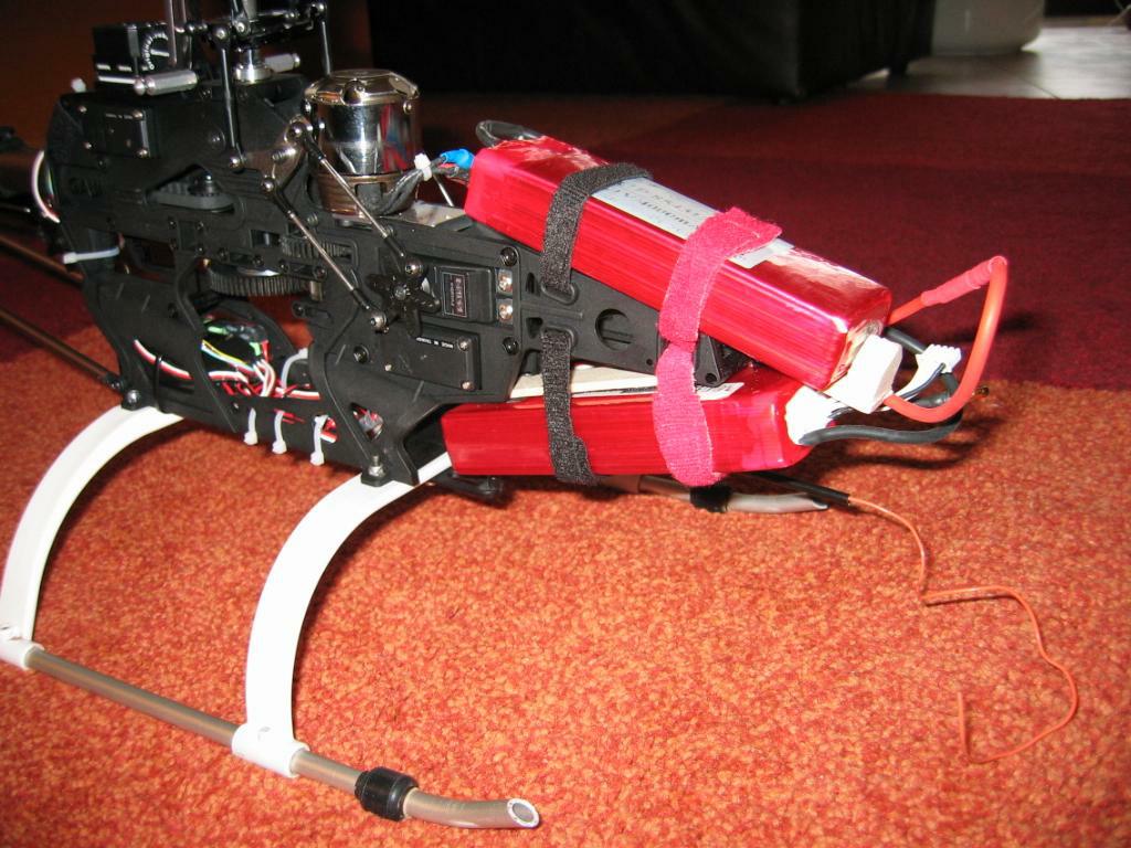

Nee, der wird einfach druntergehängt. Versuche mal ein Bild mitzuschicken .... Augenblick
So da ist es! Also Platz von der Breite her ist da...... nur die Höhe ist von der Haube begrenzt!

#25 Re: Zippy Flightmax 5000 3s im Hurri?
Beitrag von Tieftaucher »
Ok- Ich verstehe.... gleiche Technik wie beim CF.
Eines hast du wahrscheinlich nicht bedacht. Die 4000er Lipos sind sehr schwer und müssen für die richtige Balance so weit nach hinten wie möglich geschoben werden. Der obere Lipo liegt somit ca. 1 cm vor dem Motor und der untere etwa 1 cm hinterhalb der Akkuhalterung.... und das trotz dem Gegengewicht des langen Hecks. Das bedeutet die Lipos MÜSSEN in das Chassis oder du hast einen falschen Schwerpunkt.
Den kannst du natürlich gegentrimmen... aber das ist Pfusch und macht bei allen überkopf Figuren und Flügen ärger.
Weisst du jetzt was ich meine?

#26 Re: Zippy Flightmax 5000 3s im Hurri?
Ich hab mir gerade noch mal das Foto angesehen. Da sind doch die ABF4000er Lipos drin? Wenn ja - stimmt bei dieser Montage der Schwerpunkt doch auch nicht... zumindest hätte man beim CF KEINE Chance.

Moin Andy!
Da liegst Du in etwa richtig! Richtig ist, dass der Schwerpunkt etwas zu weit vorne ist, aber wirklich minimal.
Ich habe die Trimmungen alle auf neutral und die TS ist waagerecht. Ich habe einen fähigen Kollegen den Heli fliegen lassen - der sagt, dass Ding ist top eingestellt. Und der Hurri lag dabei nur auf dem Rücken. Für meine Flugkünste komme ich damit sehr gut zurecht damit. Ausserdem kann ich noch keinen Rückenflug, ausser Loops! Mit den Robbe 3s 4800 und 800gr. Gewicht muss ich allerdings schon reichlich trimmen. Die gehen halt nur noch in die Rumpf-Helis!
Hgerade die Turnigy 3S 3600mAh 30C bestellt. Sind bedeutend leichter als die ABF´s. Schauen wir mal, wie sie sich so machen.........
