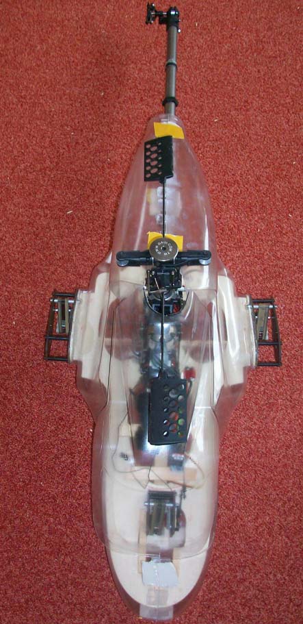

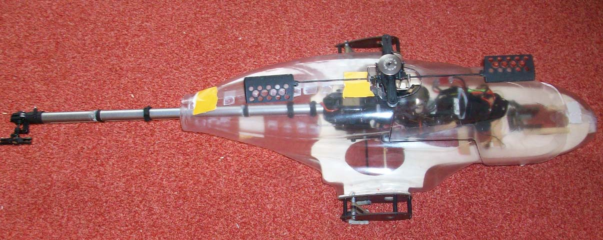

So, hier mal zwei Fotos, welche den aktuellen "Baufortschritt" zeigen :D
Dauert leider alles länger, als zunächst von mir geplant...ist aber eben Modellbau... :)
Das Fahrwerk funzt jetzt übrigens- mit einem Fahrwerksservo Hitec 75 BB- musste das ganze nur etwas erweitern- dann funzt das ganz gut.
Von vorne- Rohbau
Von vorne- Rohbau
Von der Seite- die Mechanik ist gestern noch etwas nach hinten gewandert
#24 Re: Hurricane im Airwolf-Rumpf
Verfasst: 07.09.2009 10:00:17
von condor-flyer
So, gestern habe ich mit den Lackierarbeiten angefangen! Wenn nichts mehr dazwischen kommt, ist er am Mittwoch komplett in entsprechendes "Gewand" gehüllt :D
Hier noch ein Bild unmittelbar vor dem Lackieren- ohne Mechanik, aber mit Verschraubung und verspachtelten Stummflügeln. Morgen gibt es ein paar Bilder mit "Lack" :)
