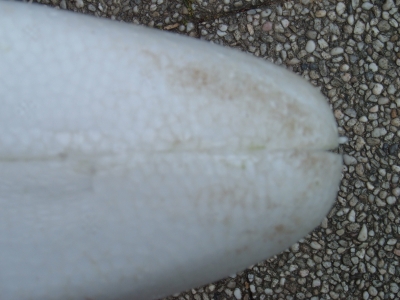

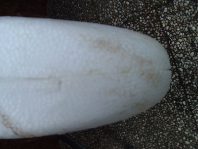

Hab grad in nem anderen Forum gelesen, wie man die Beulen wieder rausbekommt... Mit heissem, aber nicht kochendem Wasser... Das werd ich gleich mal an der Nase testen....
Gruesse...

wenn du die genaue Temperatur rausbekomsmt sag mal bescheid.
Meine Funjetteile wurden oft zu groß weil sie die Depronzteilchen zu Kugel aufbläht hatten im zu heissen Wasser.

Das scheint echt zu klappen...
Ka @ Wassertemp... Habs kochen lassen und dann kurz abgestellt bis es nichtmehr blubbert.
Dann langsam aus kurzer Distanz drueber laufen lassen..
Voher..
Voher..
..Nachher
..Nachher
[Edit] Habs auch von der anderen Seite noch gemacht. Nu is die Luecke wieder geschlossen...
Gruesse...

jetzt noch schön sehr dünnflüssigen CA reinlaufen lassen und danach die Spalte mit Tape oder dicken CA verschließen.
