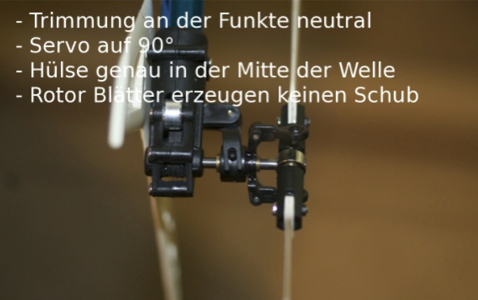

das hab ich mir auch schon gedacht.
Die Frage ist: was muss ich überprüfen um festzustellen wo der Fehler liegt.
Auf der Welle des Heckrotors sitzt eine Hülse welche den Winkel der Blätter verändert.
Diese Hülse wird von dem Servero hn und her bewegt.
Bei neutraler Trimmung (mitte) ist der Servo genau in der mitte seinen Weges, der Servoarm 90° abgewinkelt, und diese Hülse sitzt genau in der Mitte der Wellte.
Das kingt für mich alles richtig.
Aber: Die Blätter des Heckrotos haben jetzt 0° Neigung.
Das kann ja nicht sein, denn bei neutraler Trimmung müssten sie ja zumindest schon soweit geneigt sein um das Drehmoment des Hauptrotos auszugleichen.

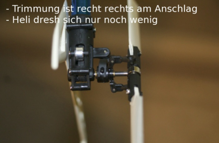

Wenn ich die Trimmung so verschiebe, das der Heli sich kaum noch dreht, sitzt diese Hülse auf der Welle schon fast am Anschlag.
Bild 45.jpg (56.27 KiB) 996 mal betrachtet
Bild 44.jpg (61.92 KiB) 1000 mal betrachtet

Dann sind vielleicht die Hecktorblätter falsch montiert ?
Kanns auf dem Bild nicht genau erkennen.
Suche Dir am Besten jemanden, der sich das Ding mal ansieht.
Der Fehler ist dann leichter zu finden.
