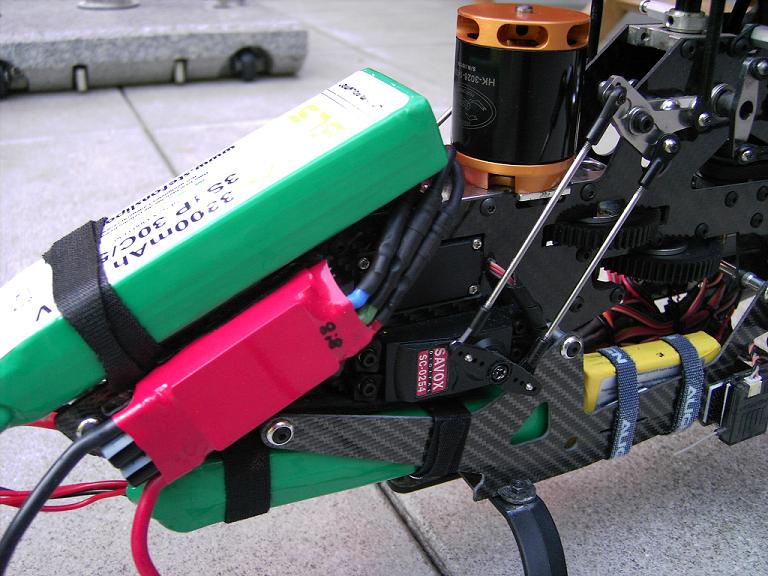

Sehr merkwürdig, kannst du mal Fotos machen wie du den verbaut hast? Wahrscheinlich kommst du um einen kleinen Kühler nicht rum. Das Problem hatten wir beim TREX 600 ESP mit JAZZ 80 auch. Seitdem da ein Kühler drauf sitzt ist ruhe.
Gruß Tim

#27 Re: Scorpion HK 3026-KV1400 mit Jazz 80 heiß?
Beitrag von F1ow »
Ok, hab ein Foto gemacht.
Denke auch dass ein Kühler in meinem Fall ein muss ist.
Über dem Jazz ist auch eine Kühlungsöffnung in der Haube, trotzdem hilft das nicht.

#28 Re: Scorpion HK 3026-KV1400 mit Jazz 80 heiß?
Beitrag von Timmey »
Ist eigentlich auch optimal bei dir. Ich würde als nächstes nen kleinen Kühlkörper drauf machen, habe ich mittlerweile auch auf meinen 2 Jives. Das wirkt wirklich wahre Wunder.
