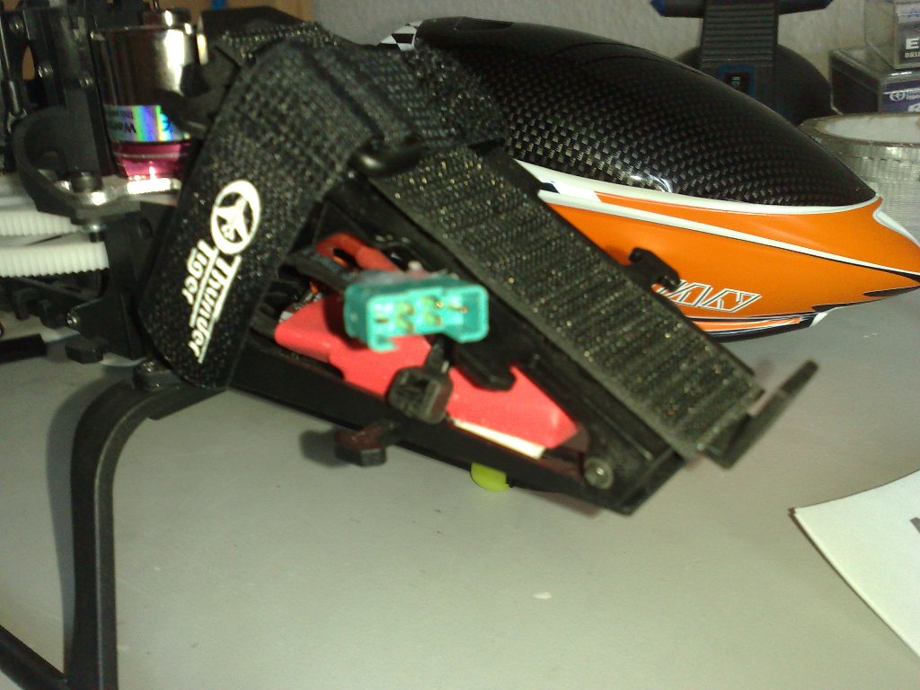

Ich habe hier aber noch 2 Lipos 15c 2300 mAh gehn die für den Anfang auch ?

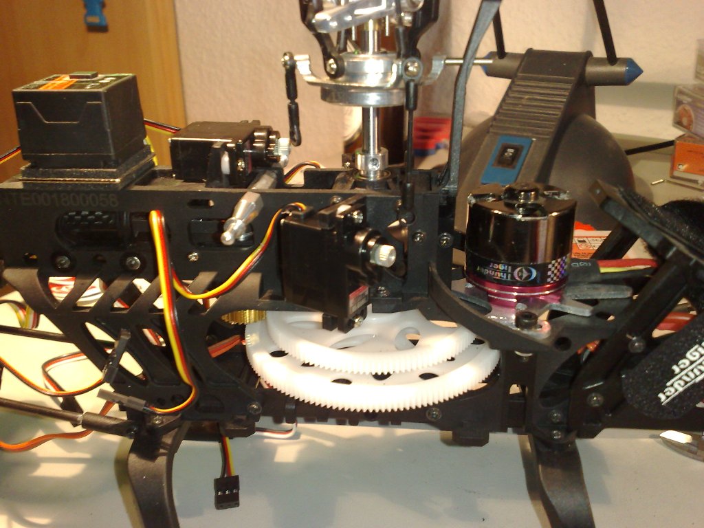

Unten hab ich mal den Stecker fotogrfiert, ok oder doch besser einen anderen.

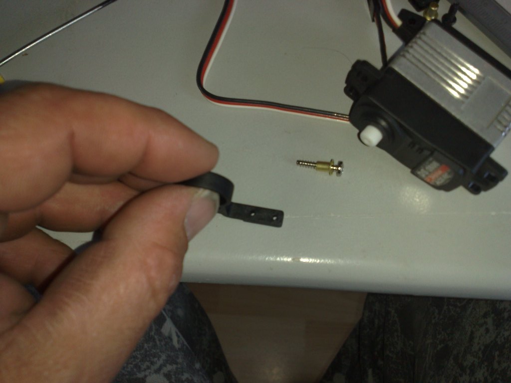

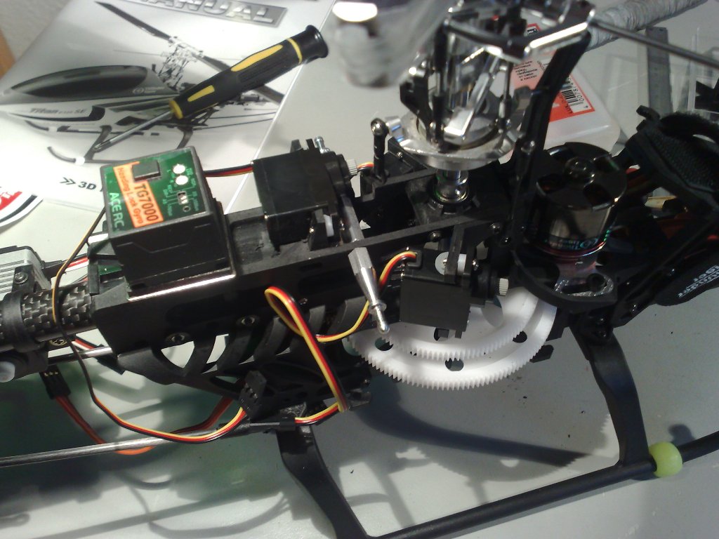

So nun gehts los habe heute den kleinen bekommen, soweit sieht ja alles super aus.
Nun wollte ich mal anfangen und schon mal die Servos vormontieren, da gehen die kleinen Schwierigkeiten los.
Die Servos sind ca. 1mm breiter als die Halter ich muss sie schon ziehmlich reinquetschen, ist das normal ?
Ausserdem ecken sie am Chassis an, normal ? Wie krieg ich die ohne was kaputt zu machen rein ??
Beim Heckservo sind so mächtige Schrauben dabei, mir tun ja jetzt schon die zierlichen Hater leid, müssen da andere rein
oder ??? Und dann sehn die Halter auch ganz schön überfordert zu Heckservo aus.

Ja die Servo halter musste etwas abschleifen damit die Servos gut reingehen und für optimale Anlenkung ein Distanzstück zwischen den Halter und das Servo.
Hab bei mir nen hartes Stück Schlauch über die Schraube gezogen.

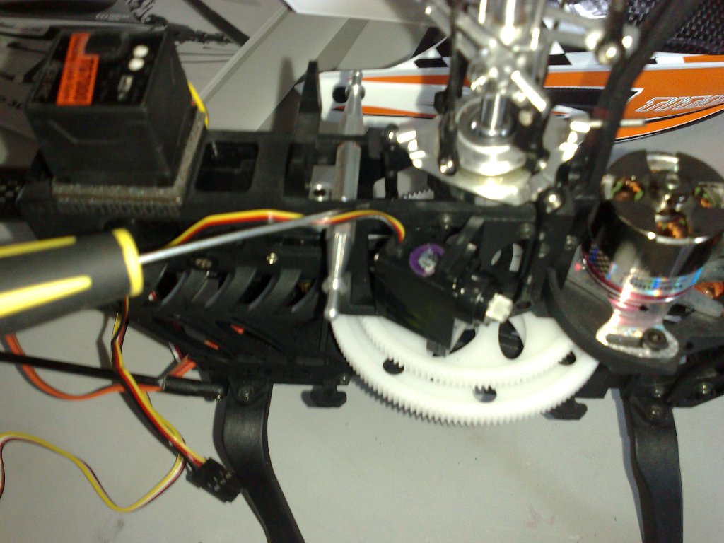

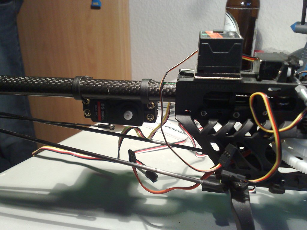

So Servos hab ich drin danke Darken für den Tip.
Die Distantstüke habe ich aus den Servohebeln gemacht, bei dem Stern ( 4 Enden ) braucht man eigentlich max. 2 nebeneinander.
Nun fehlen mir nur noch die Infos zu den Kugelköpfen, wie oben beschrieben, die Funke kommt hoffentlich morgen und dan sehn wir weiter.

Kommt helft mir mal, welchen Stecker den MPX oder doch einen andern Erfahrungswerte wären gut.

Was war den noch das Problem mit den Servohörnen/Kugelköpfen?
Die MPX-Stecker sind schon ok. Ist alles Geschmackssache. Die meisten meiner Akkus haben 4mm Goldies.
Der Empfänger Akku vom Raptor hat aber auch nen MPX Stecker.
Ist Geschmackssache! Obwohl ich mit den Goldies ganz easy 2x3s in meine Twinstar packen kann
Der Vorteil von MPX ist halt das es Verpolungssicher ist.
Finde die MPX was frickeliger zu löten
