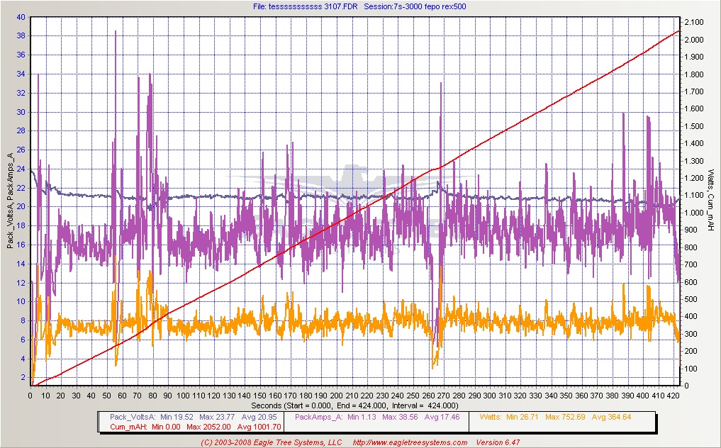

#26 Re: A123 für MiniTitan oder Trex450?
Hat bisl gedauert, hier mal paar Bilder und erste Testflüge. Selektion der FePo ist bislang gut, kaum Gap, besser als das was ich bisher bei vielen A123 bei den ersten Zyklen beobachten konnte, da wandern die Einzelspannungen mitunter deutlicher. Die Spannungslage der Einzelzellen unter Last hab ich bisher nur beim 3000er im Rex gelogged, ist aber ziemlich identisch und sieht somit recht vielversprechend aus.
Und nun bitte noch etwas Geduld, wie erwähnt ist das ganze noch im Vor-Serien-Stadium und es wird sich entscheiden, wenn wir mindestens 50 Zyklen Labor und Flug auf den Packs haben, um einer gewissen Zyklenfestigkeit sicher zu sein.

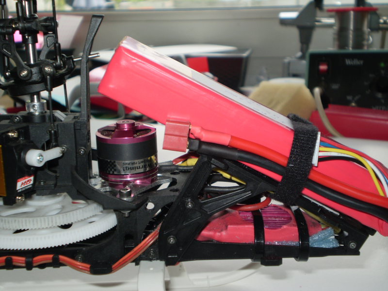

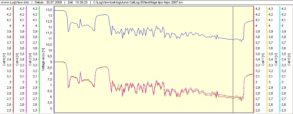

- Spannungslage der EInzelzellen 7s-3000 im Rex 500
- einzelzellen fepo im rex flug1.jpg (128.66 KiB) 2334 mal betrachtet
- 7s-2100 30 C im Rex 500
- 7s-2100 30c fepo rex.jpg (388.47 KiB) 2334 mal betrachtet

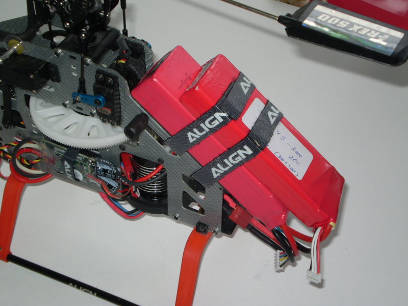

- 7s-3000 im 500er Rex
- 7s-3000 FePo Rex500.jpg (409.02 KiB) 2334 mal betrachtet

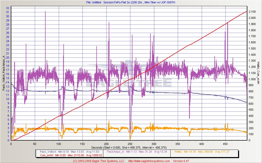

- 4s-2200 im MT mit JGF 500 TH - Motor
- 4s2200 20c fepo im mt 500th.jpg (379.92 KiB) 2334 mal betrachtet

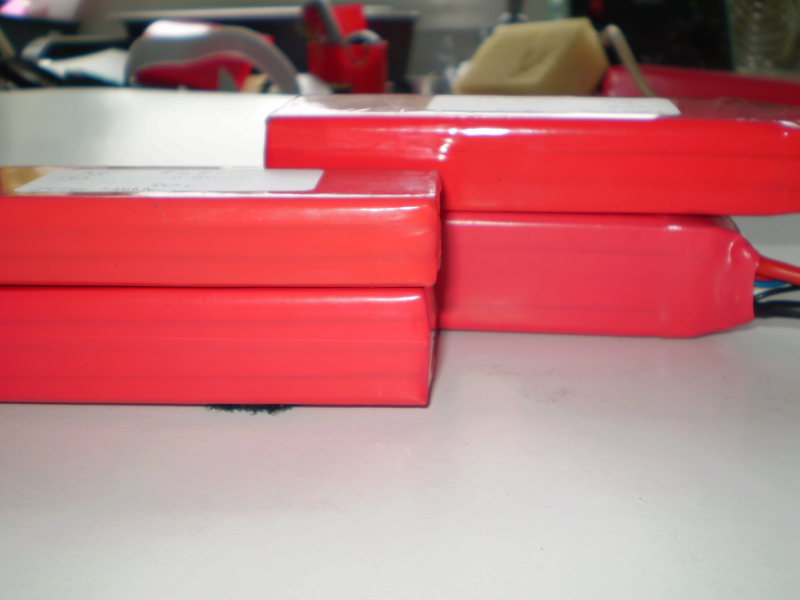

- Vorne : 7s-2100 30C - hinten : 7s-3000 20 C
- FePo-Flat_05.JPG (50.79 KiB) 2334 mal betrachtet

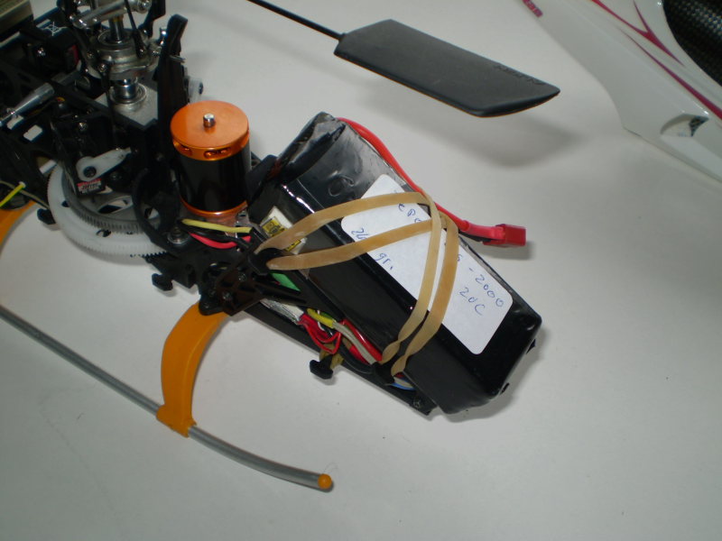

- Wird wohl die 450er-Wahl : 4s-2000, Größe ähnlich 3s-2100 LiPo
- FePo-Flat_07.JPG (68.47 KiB) 2334 mal betrachtet

- 7s-3000 FePo Flat im Rex 500
- FePo-Flat_02.JPG (87.18 KiB) 2335 mal betrachtet

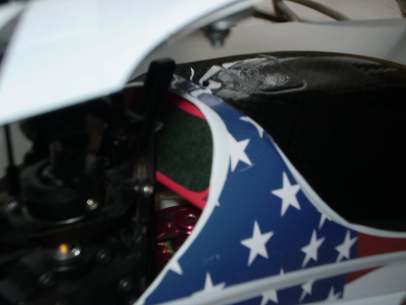

#28 Re: A123 für MiniTitan oder Trex450?
Hab den Akku nun schon ein paar Tage im Einsatz - einfach genial.
Im KDS450 paast endlich der Schwerpunkt, der Eco 8 macht Spass, der Funjet rennt (und wird recht laut...)
Als PiccSel den Eco in Schmoldow geflogen ist, hat er den Akku komplett leer geflogen (bis nichts(!) mehr ging).
Einfach mit 2C nachgeladen und weiter gehts...
