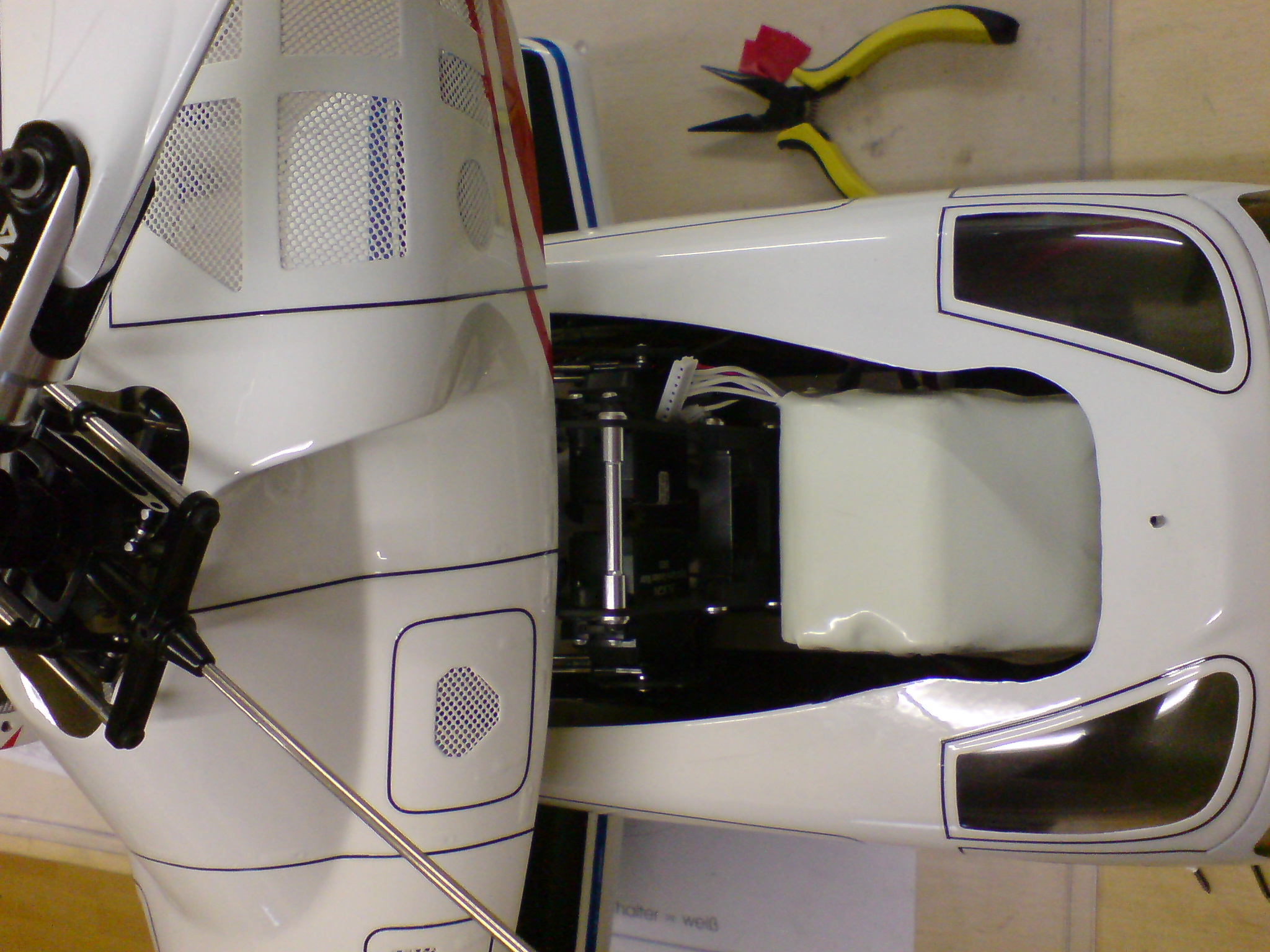

T-rex 600 passt in den Rumpf 50er Größe Bell 222 von Funkey, hab ich meinen auch drin
jetzt sind noch M-Blades drauf / und der Akku kann von oben gewechselt werden (mit ein bisschen fräsen)

von Heli Up
Heli67 hat geschrieben:Bevor Du soviel Geld ausgiebst, würde ich den Vertrauenshändler oder Funkey anfragen welcher Rumpf zum T-Rex600 passt.
was ist da jetzt unklar.
Klare Aussage von Century das der T-Rex 600 in einen 50er Bell 222 Rumpf passt.
Auf der Seite von Century kann man sich auch ansehen welcher Heli in welchen Rumpf passt und ob viel zu ändern ist.
Bell 222 50er > T-Rex 600 mit wenig Aufwand einzubauen.
Ich musste nur die Aufnahme für das Chassis einlaminieren und die Haube für das Gestänge passend fräsen, sowie das Heck ausschneiden. Alles in allem doch wenig was
man baueb bzw. ändern muss.
Und wenn man halt will das Loch für den Akku vergrößern.

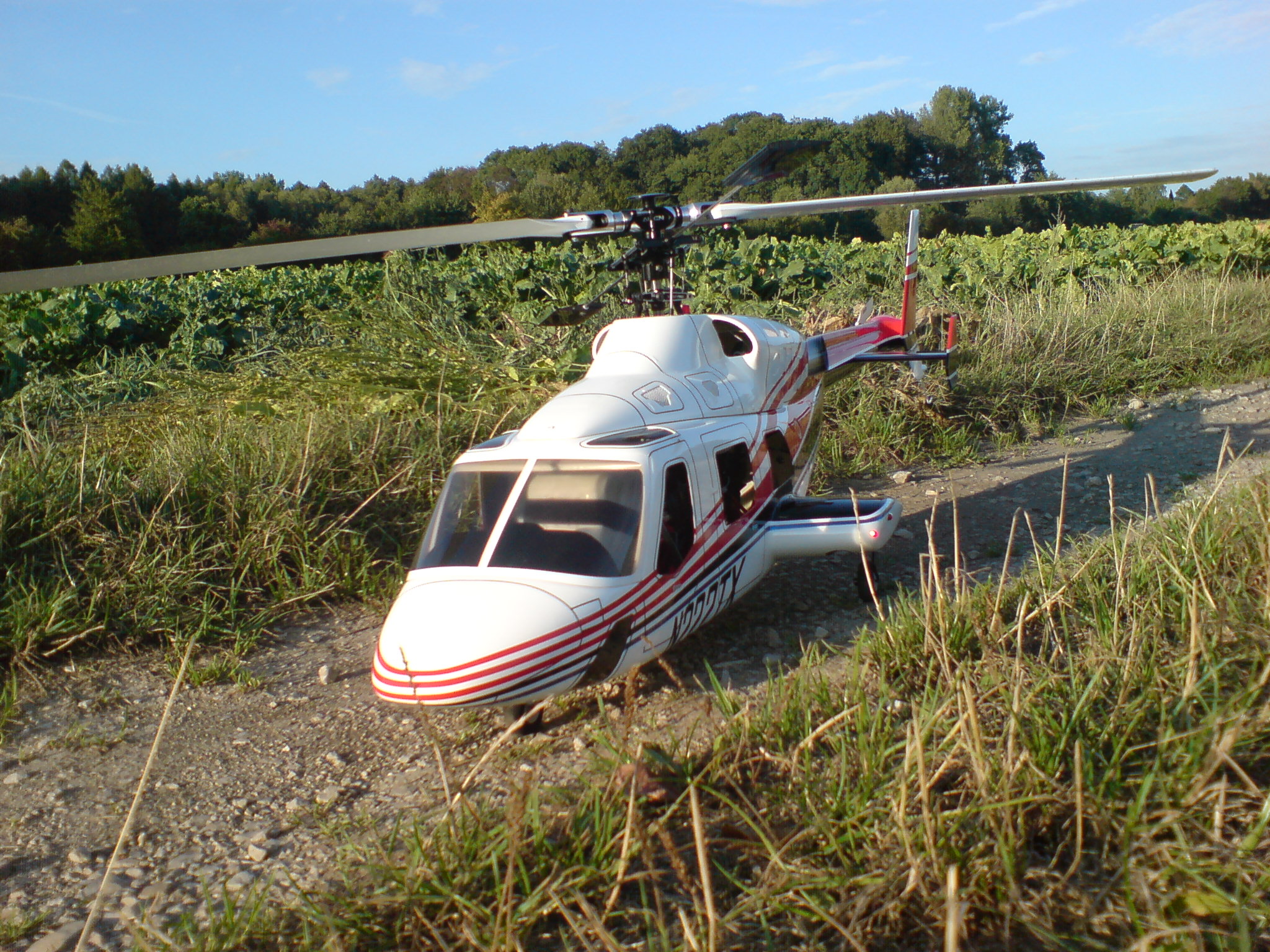

#24 Re: Century Bell222 für Rex600. Frage zum Akkuwechsel
Verfasst: 22.09.2009 21:22:52
von linkwood
@Heli Up > Sieht ja toll aus!
Hast du auch ein Foto von ein bisschen weiter ob?
Gruss Dani
#25 Re: Century Bell222 für Rex600. Frage zum Akkuwechsel
Verfasst: 22.09.2009 21:25:18
von Heli Up
was möchtest du denn sehen dann mache ich eins

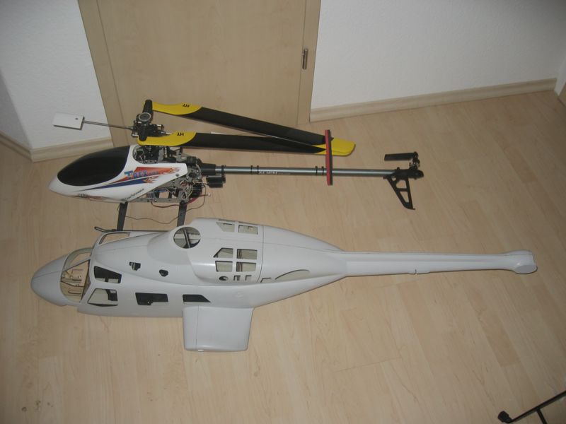

von detlef
habe den 60er Rumpf hier, als Mechanik kommt ne Elektro Skalar zum Einsatz.
Hier mal nen Bild, wie der 600er Rex neben dem Rumpf aussieht. Um das passend
zu machen, müsste der 600er auf nen 700er gestreched weren...
Detlef
#27 Re: Century Bell222 für Rex600. Frage zum Akkuwechsel
Verfasst: 22.09.2009 22:15:53
von Heli Up
detlef hat geschrieben:Um das passend
Aber macht doch keinen Sinn, dann doch lieber nen 50er Rumpf nehmen
#28 Re: Century Bell222 für Rex600. Frage zum Akkuwechsel
Verfasst: 22.09.2009 22:35:24
von detlef
naja, kommt drauf an: Wenn ich nen passenden Rumpf für nen 600er haben will,
nehme ich nen 50er.
Will ich aber nen 60er Rumpf und habe nur ne 50er Mechanik, macht das schon Sinn.
Mit anderen Worten: Wer nen fettes Baby will kann mit rel. geringen Aufwand aus
dem 600er einen in 700er Grösse machen, für Scale sicherlich aussreichend.
Detlef

#30 Re: Century Bell222 für Rex600. Frage zum Akkuwechsel
Verfasst: 23.09.2009 07:13:27
von linkwood
Heli Up hat geschrieben:was möchtest du denn sehen dann mache ich eins
Ich meinte einfach eine Gesamtansicht von oben :bounce:
Wäre cool und danke für den Aufwand.
