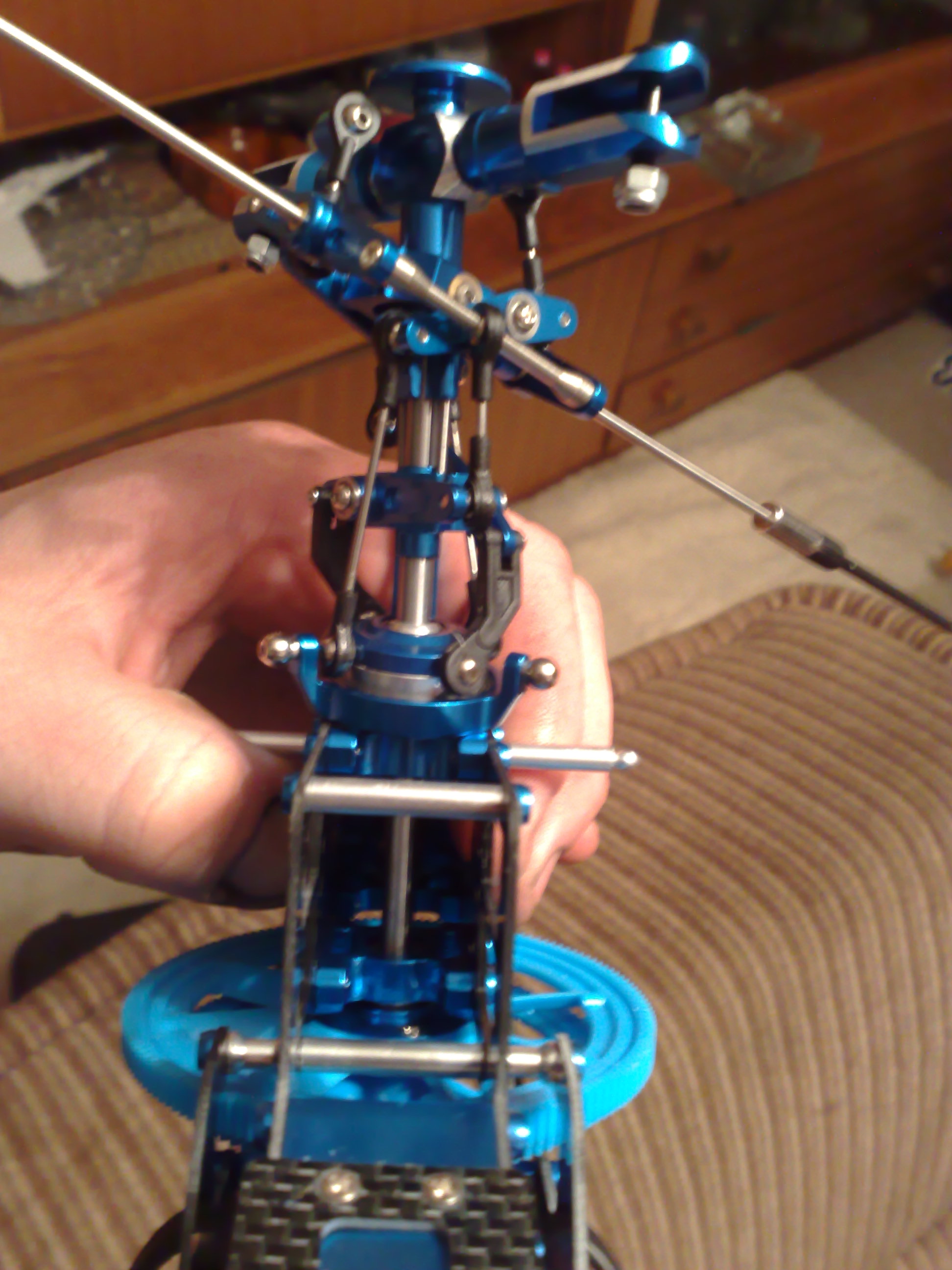

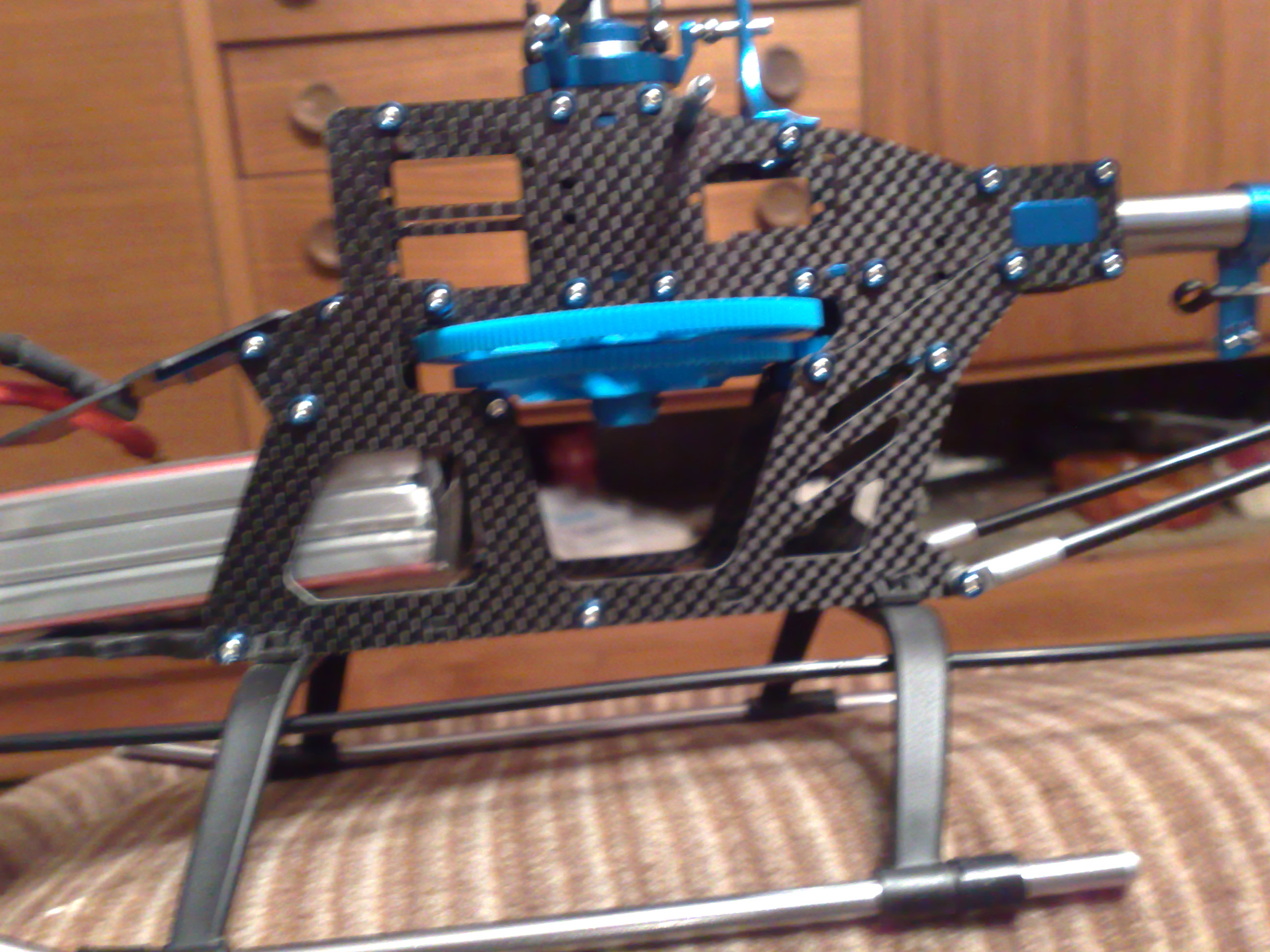

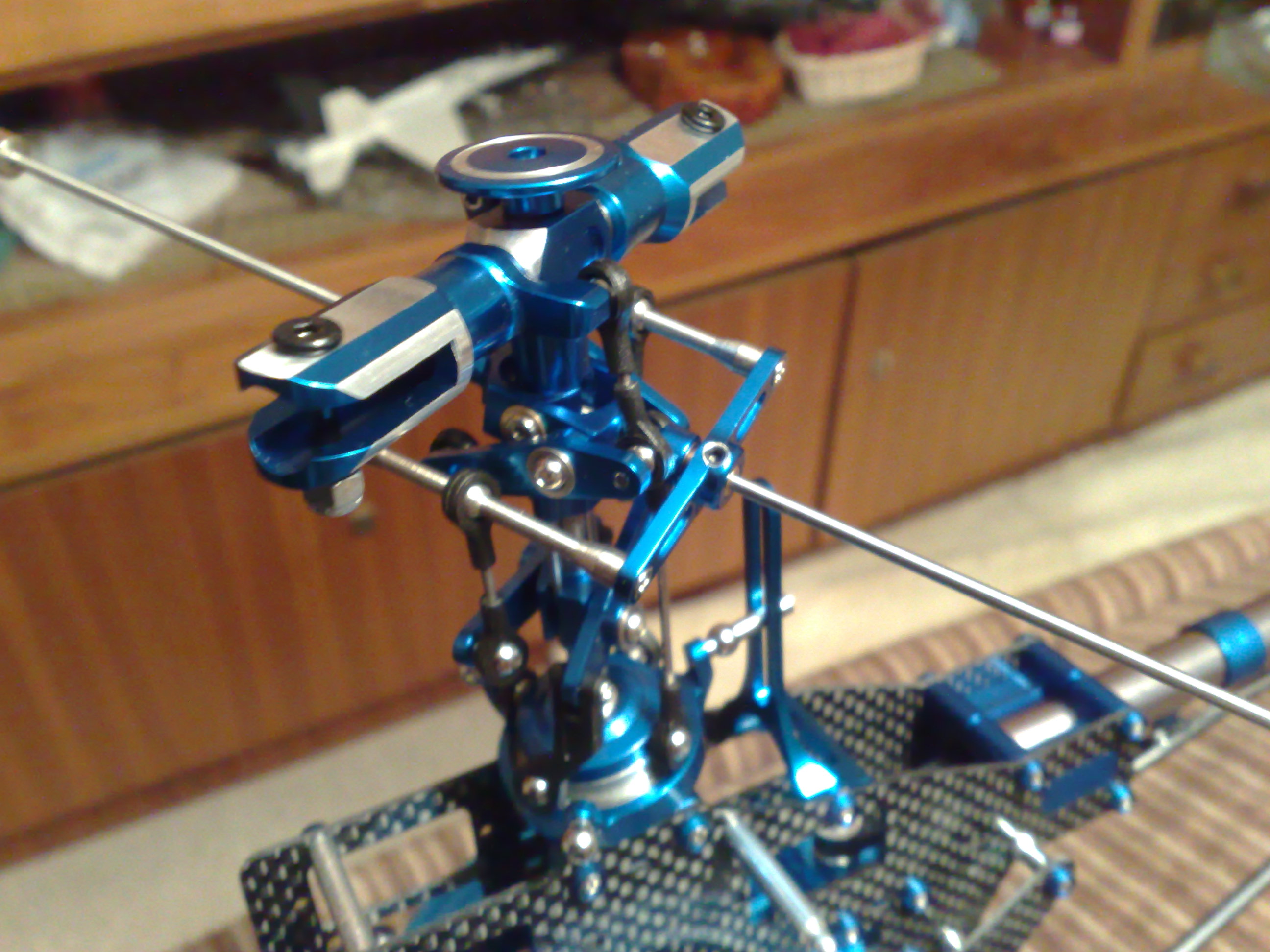

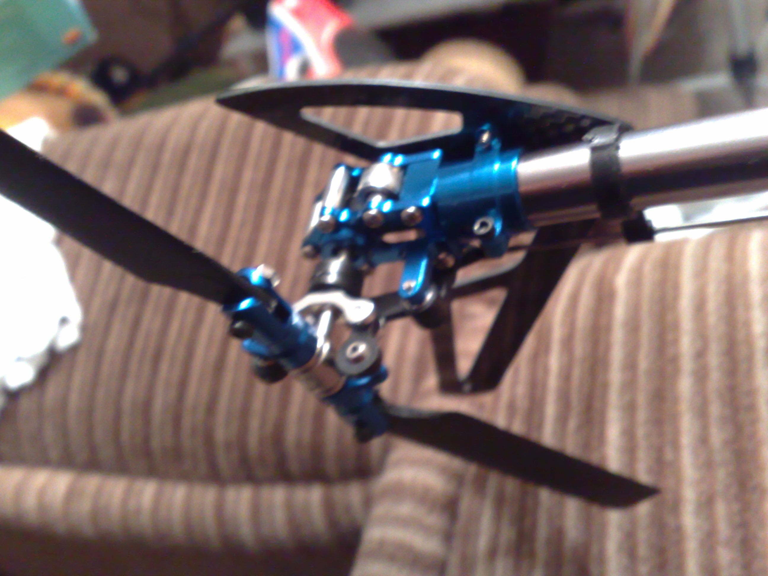

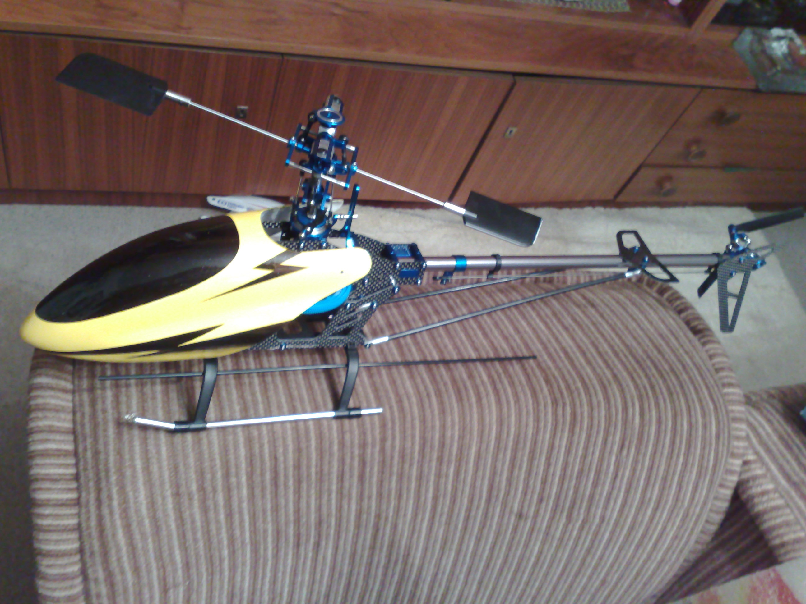

Der Barebone war schon fast komplett zusammengebaut, nur Heck, Kopf, Zahnrad, LG usw dran. Ich muss sagen, dass ich von dem Ding sehr beeindruckt bin. Optisch macht er richtig was her, das hab ich schon heut Mittag in der Werkstatt gemerkt, als ich mit dem Karton kam und alle reingeglotzt haben. Ausser FG-Beinchen, Bodenplatte und Zahnrädern ist alles aus CFK oder Alu. Der Zusammenbau des Barebone war ein Genuss. Da passt wirklich alles 100% zusammen. Ich konnte nirgens Spiel im Rotorkopf und Heckrotor finden. Das gabs bis jetzt nur beim Quick-UK Kopf vom Raptor 50! Das einzigste was richtig Sch..... war, sind die beiliegenden Paddel. So schief gebohrt dass die Paddelstange beim Eindrehen schon fast seitlich rauskam. Also Walkera DF 37 Paddel genommen, auf 2mm aufgebohrt, Paddelstange gekürzt fertig. Wird dadurch auch etwas ruhiger fliegen da die Paddel etwas schwerer sind.
Und am LG muss ich noch kleine Löcher in die Streben bohren, und die Kufen damit festschrauben.(drehen sich innen) Ansonsten Daumen hoch! Das Ding wird geil fliegen, das weiss ich jetzt schon!
Mechanisch ist er jetzt fertig. Wenn ich morgen Zeit hab gehts an die Elektronik.
Hier noch mal ein paar Bilder.

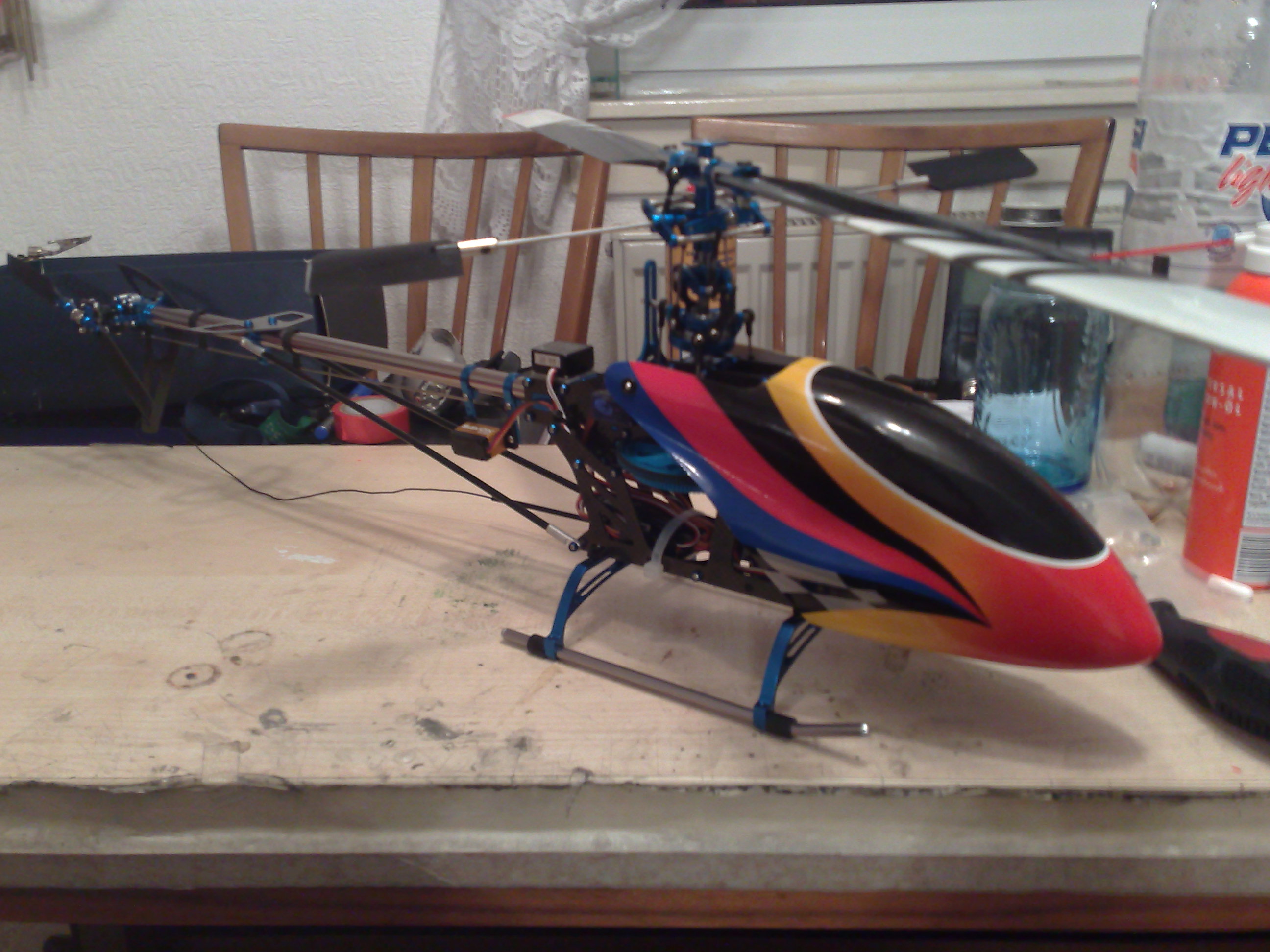

Hier noch ein paar Pics wie er aktuell aussieht!

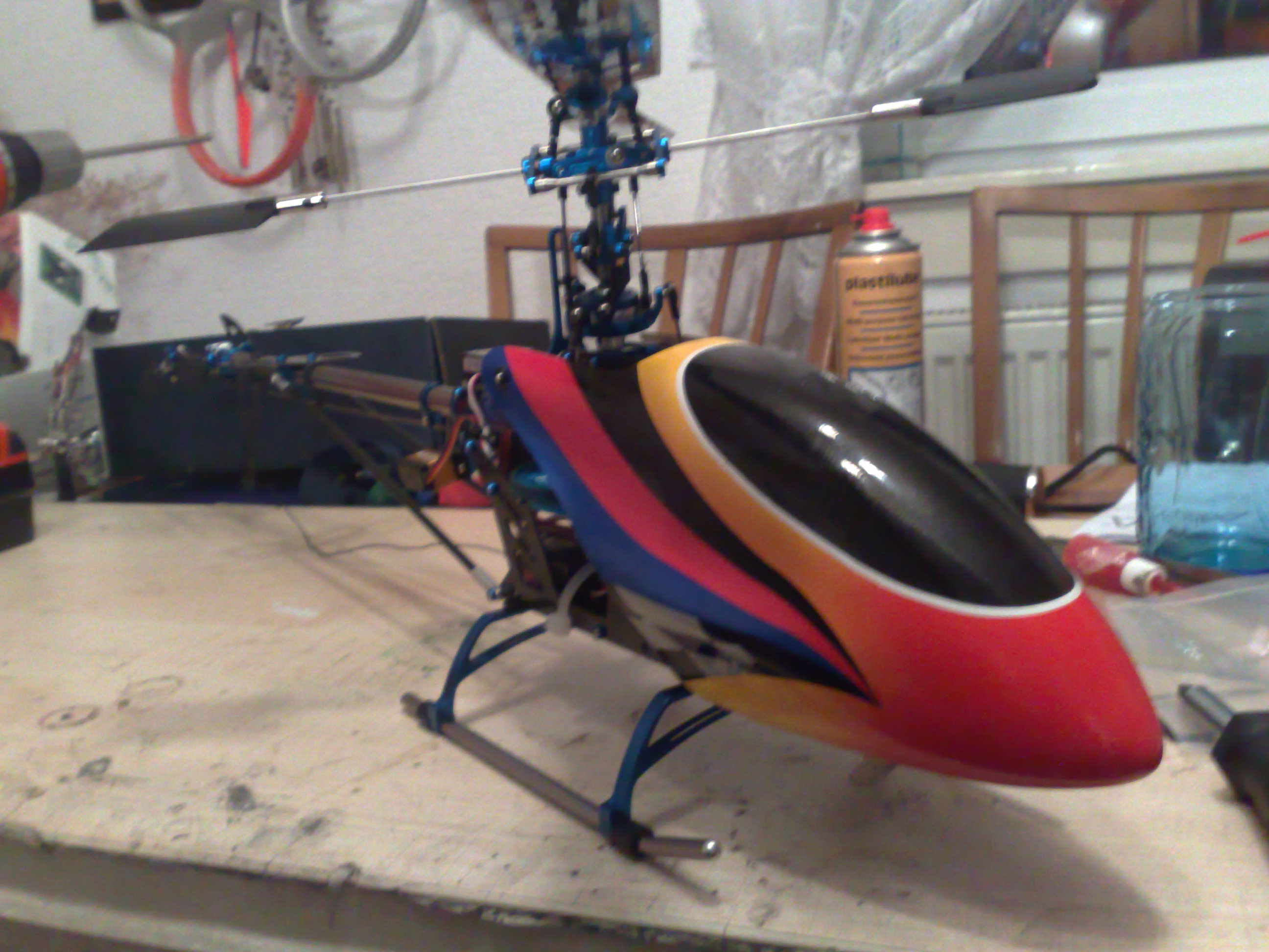

- Neue Haube von Rc-Hangar15.de
- 150920091220.jpg (623.53 KiB) 655 mal betrachtet
- 150920091224.jpg (614.81 KiB) 655 mal betrachtet

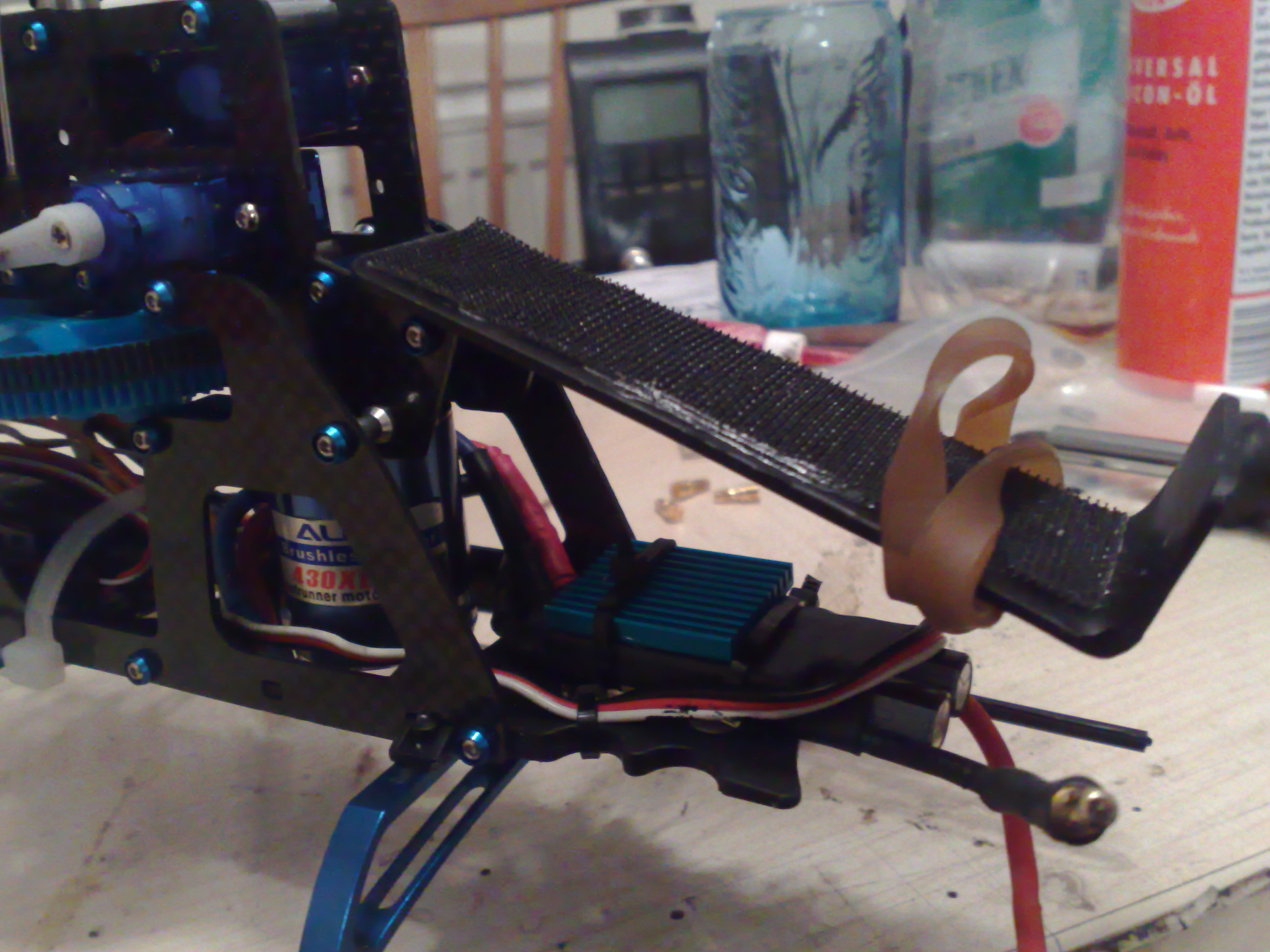

- Selbstgebauter Akkuhalter aus ALU für die 2500er Saehans
- 150920091225.jpg (570.01 KiB) 655 mal betrachtet

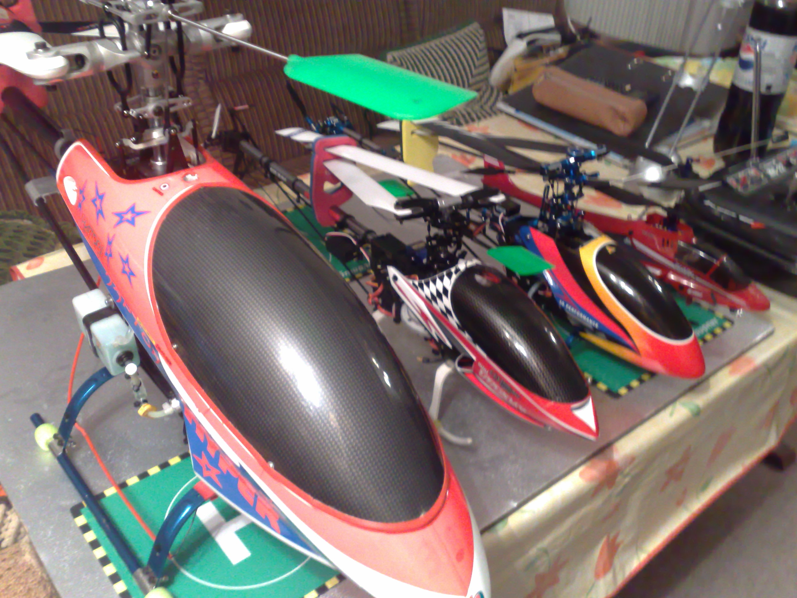

- Die ganze Rasselbande (Vl Rappi 50V2,Mini-Titan, CopterX, Blade CX2
- 150920091227.jpg (741.04 KiB) 655 mal betrachtet

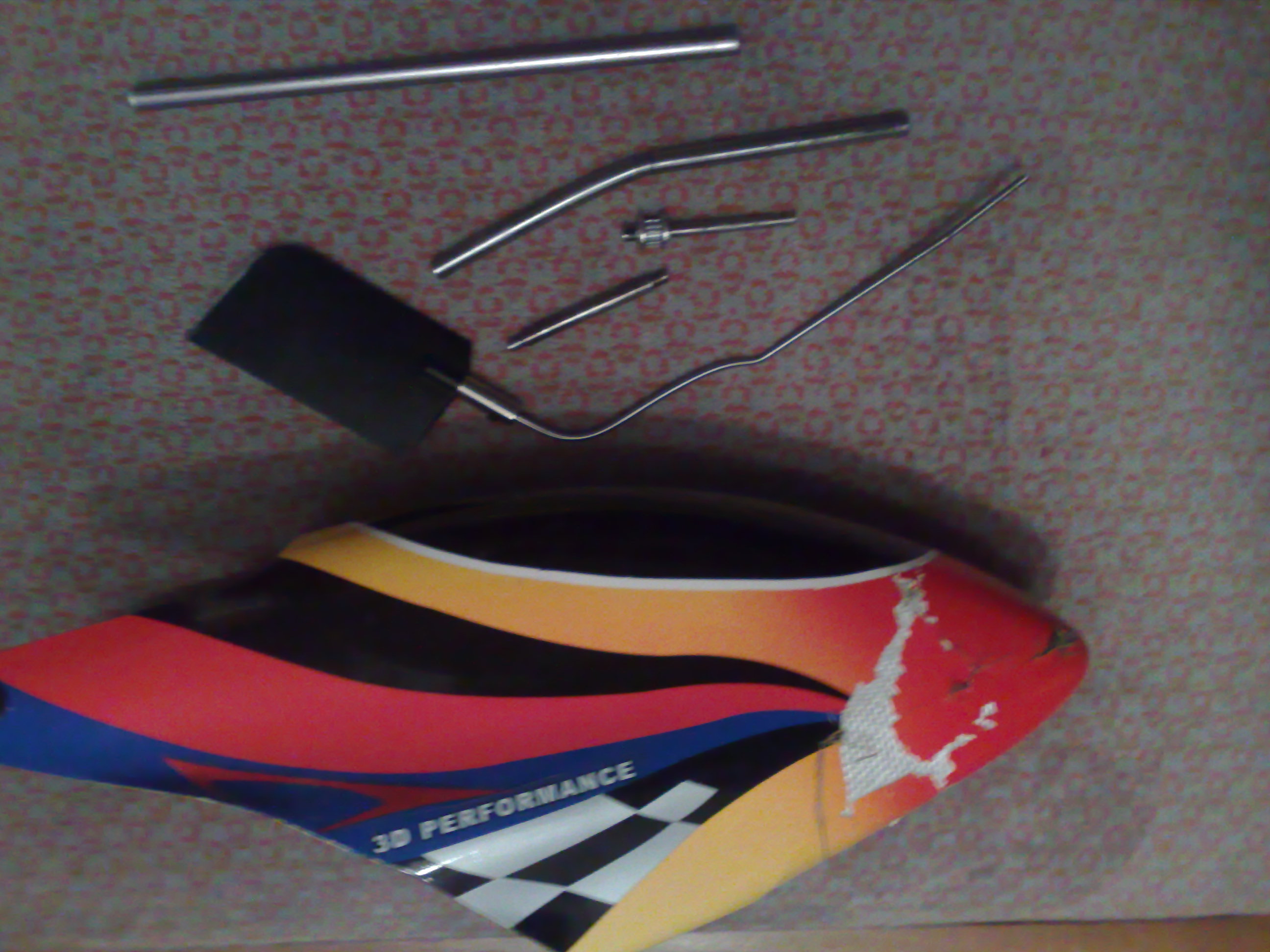

Hab heute zu viel riskiert und den Copter nach einem zu tief angesetzten Loop mit ordentlich Speed eingelocht. Das war ein Schlag! Aber das Teil hält ganz schön was aus! Eine Kufe abgebrochen, alle Wellen,Heckrohr,Haube, Paddelstange und ein TS Servo hats erwischt. Blätter sind erstmal 2. Wahl, obwohl noch fliegbar.Der Rahmen ist saustabil!
Es war mein erster Helicrash, bei dem ich mich nicht aufgeregt habe. Estens wegen billigen E-Teilen, Zweitens war ein Crash durch einen Steuerfehler schon lange überfällig!
Das beste daran war, dass ich um ca 19 Uhr gecrasht habe und um 20 Uhr war ich beim RC Hangar15 und hatte schon alle Ersatzteile in der Tüte! Auf den Herr Menzel ist verlass.
Sieht schon wieder ganz gut aus der kleine, allerdings hab ich in der Hektik den Satz Blattlagerwellen liegen lassen. Muss die Sarah noch holen morgen! Achso, hab mir, da es einen SG90 erwischt hat, 3 Savox sh-0253 Digis für die TS gegönnt, somit ist der Copter voll digitalisiert!
Hoffe die taugen was!
