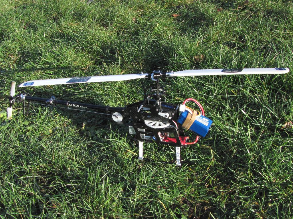

So ganz nebenbei hab ich den Rex auch gleich auf Flybarless umgebaut:
Chris

Klasse, da freu ich mich drauf wenn ich meinen endlich mal verkabelt habe - da graust es mich noch vor :-)
Bild find ich klasse, da könnt man grad meinen was für ein Monstergras das ist, wenn man die Größe des Helis nicht "live" schonmal gesehen hat!
Ich hab noch ein paar mehr Fotos noch aus dem Sommer:
http://www.heli-chris.de/gallery/thumbn ... p?album=30
Da ist auch Monstergänseblümchen drauf ;-)
