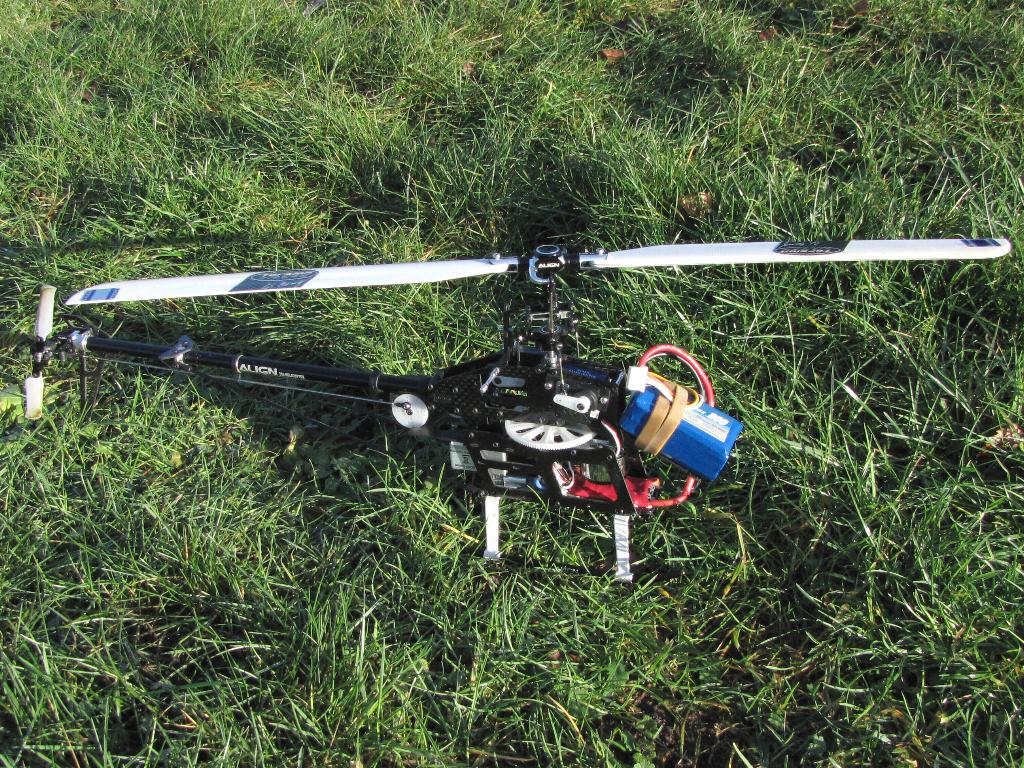

Ähhh, so, hmm, ja, also habs endlich geschafft :-)
MiniJazz 20 im T-Rex 250, vorher hatte ich einen Jazz40 im 250er, und davor den original Regler im 250er.
Fazit:
Den original Regler kann man vergessen, der regelt einfach nicht und mit Gaskurve variiert mir die Drehzahl viel zu stark, kann man also vergessen.
Danach habe ich einen Jazz 40 gestrippt und eingebaut, der funktioniert wie erwartet einfach nur perfekt.
Als ich das fertig hatte kam Kontronik (für mich überraschend) mit der MiniJazz Serie. "Endlich!" kann man da nur sagen, denn darauf haben viele nur gewartet.
Mit dem 40er Jazz hab ich ein paar Logs geflogen, und festgestellt, das der kleine Racker bis zu 19,8A Peakstrom zieht.
Da ich gerne etwas reserve habe, habe ich mich für den MiniJazz 20 entschieden.
Also MiniJazz 20 geordert, und nu hab ich es endlich geschafft und den kleinen Rex endlich wieder in der Luft.
Was soll ich sagen? Geil!
So stell ich mir das vor!
Der MiniJazz 20 regelt genauso gut wie der Jazz 40!
Perfekt!
So ganz nebenbei hab ich den Rex auch gleich auf Flybarless umgebaut:
Chris

Klasse, da freu ich mich drauf wenn ich meinen endlich mal verkabelt habe - da graust es mich noch vor :-)
Bild find ich klasse, da könnt man grad meinen was für ein Monstergras das ist, wenn man die Größe des Helis nicht "live" schonmal gesehen hat!
Ich hab noch ein paar mehr Fotos noch aus dem Sommer:
http://www.heli-chris.de/gallery/thumbn ... p?album=30
Da ist auch Monstergänseblümchen drauf ;-)

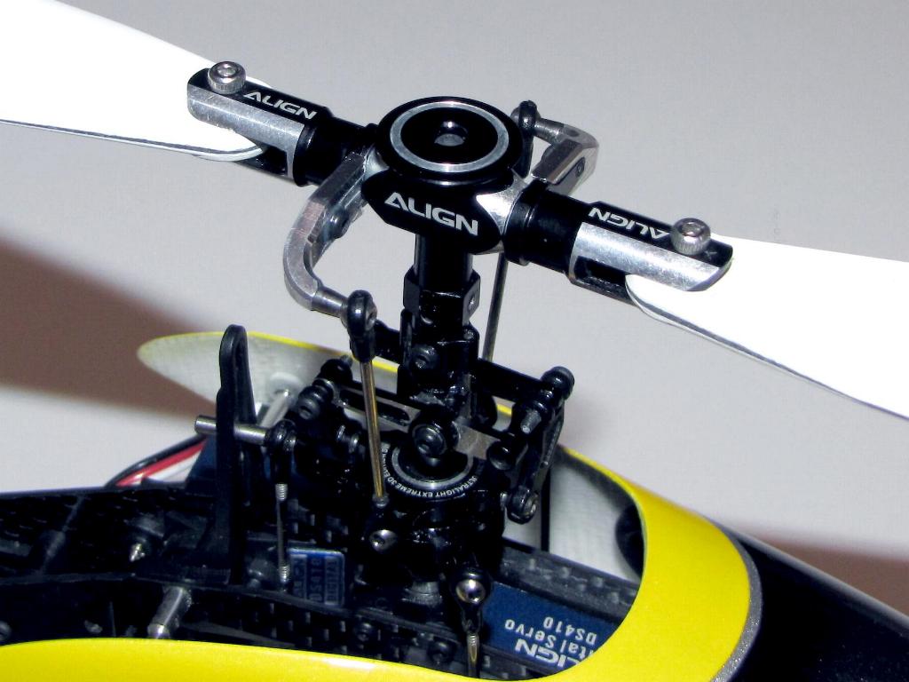

Sehe ich das richtig, das Du einen AC-3X im 250er hast?
Welchen Kopf/Kopfumbau hast Du?
Hmmm...eigentlich müsste dann auch der 15er JAzz reichen...der macht ja auch spitze 20A und ist etwas leichter.
#21 Re: Wer hat den Mini Jazz 15 oder 20 im Einsatz ?
Verfasst: 28.12.2009 17:37:55
von TheManFromMoon
Ja!
Original Kopf mit meinen (Prototyp-) Verlängerungen:
Chris
