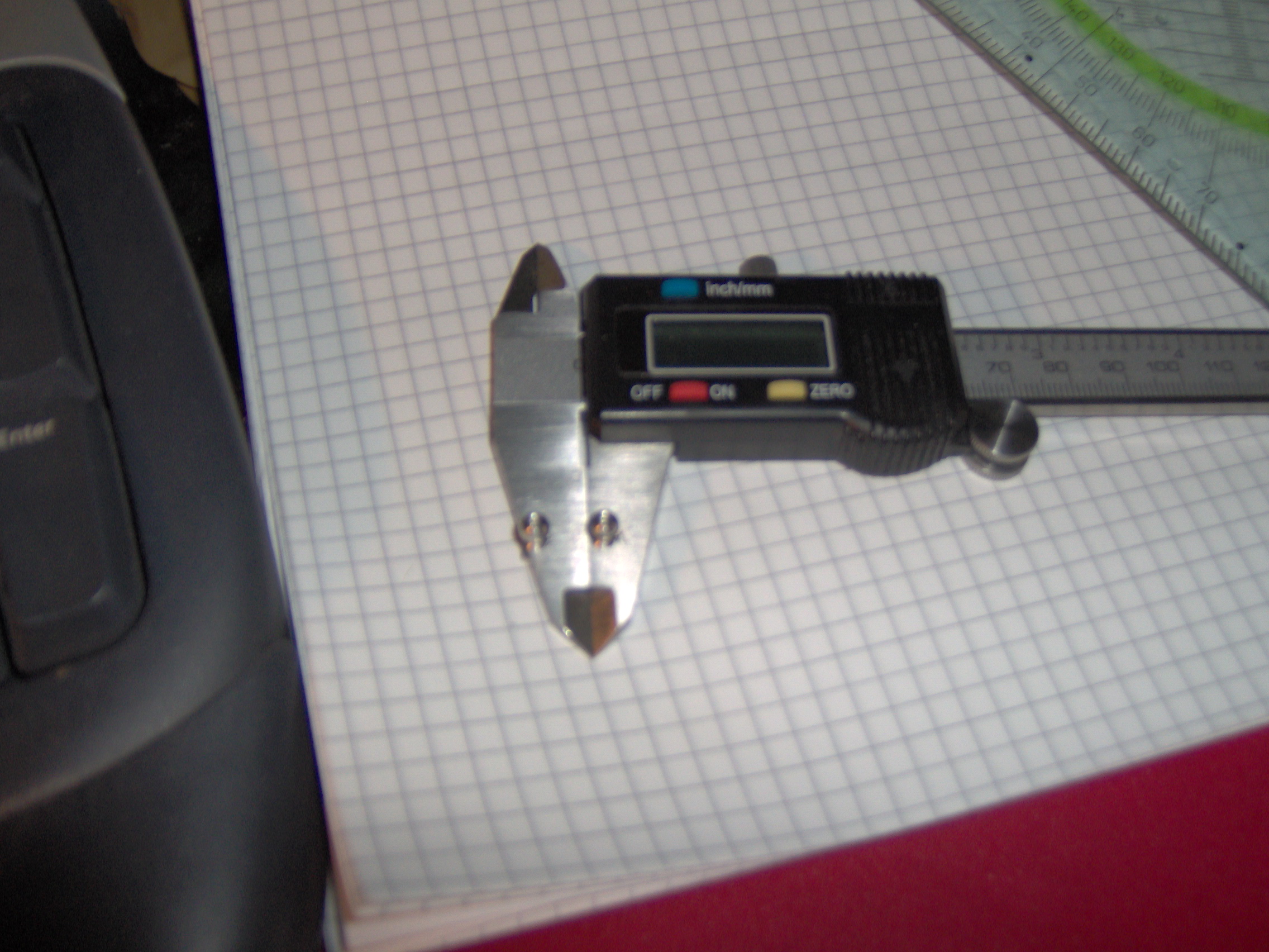

so schauen die kugelköpfe am meßschieber aus.
ein grob abgelängtes gestänge einhängen, nullen und dann das zweite dran.
geht perfekt!
