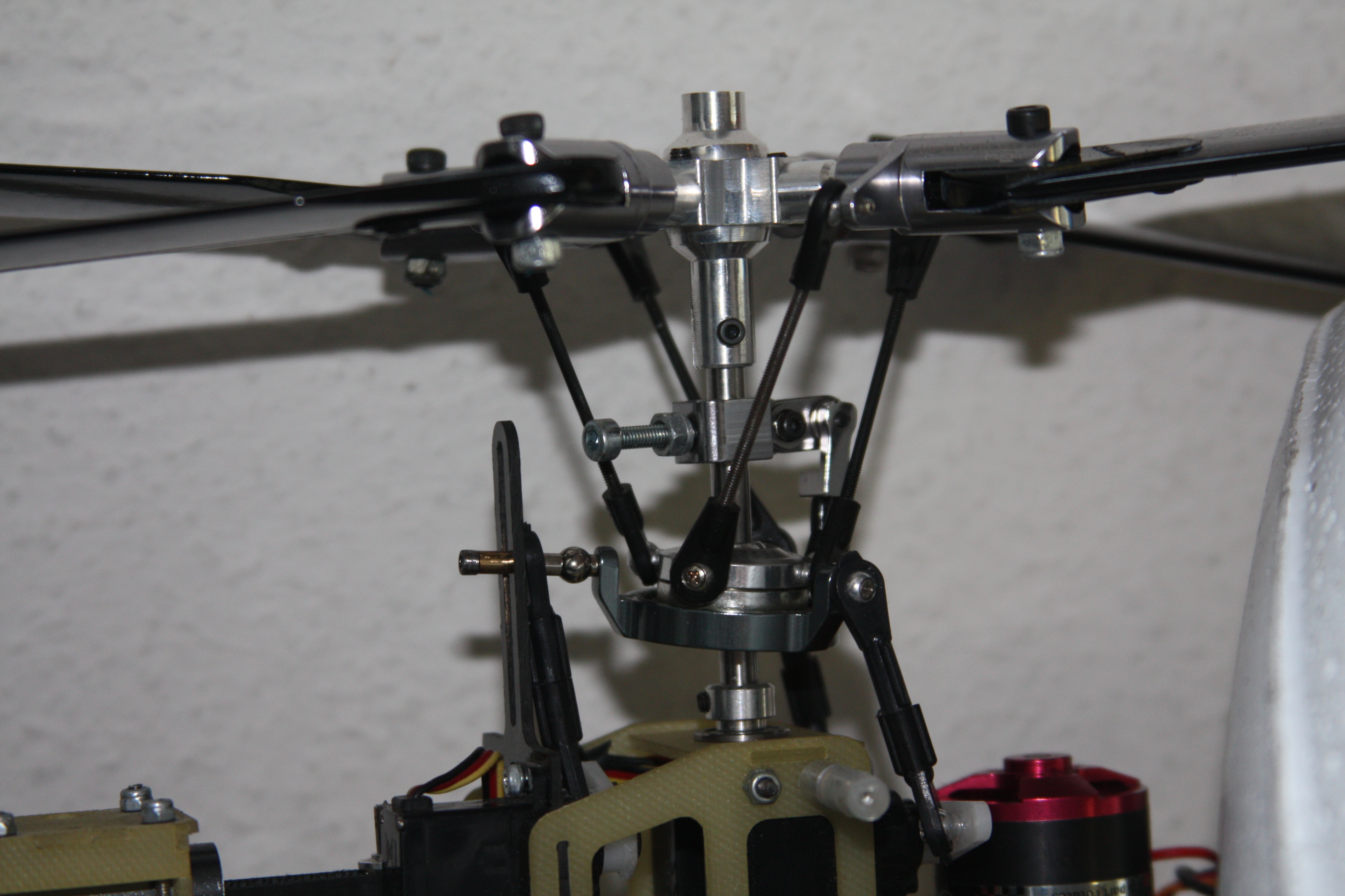

danke für die Infos.... aber welche Schraube meint ihr???
Kann man das an diesem Bild genauer zeigen???
Attachement entfernt by Mataschke
Oder war das dein Bild? Unten gibts ja ein schönes von Yogi
#18 Re: 4-Blatt-Kopf für den MT?
Verfasst: 22.09.2009 09:23:01
von fireball
Die so ziemlich mittig im Bild. Die Madenschraube am Taumelscheibenmitnehmer.
#19 Re: 4-Blatt-Kopf für den MT?
Verfasst: 22.09.2009 09:26:18
von Tomcat
Ach,
ihr meint die Madenschraube auf der gegenüberliegenden Seite des Mitnehmers, ja??
Roter Pfeil.....
#20 Re: 4-Blatt-Kopf für den MT?
Verfasst: 22.09.2009 09:27:36
von Crizz
TS-Mitnehmer = Das Teil, das mit einem Kunststoff-Ärmchen an der TS angeclipst wird, sitzt direkt unter dem Zentralstück. Du siehst im Bild die Bohrung mit der Madenschraube. Statt der Madenschraube nimmst ne normale, drehst ne Stoppmutter bis Anschlag drauf, kürzt die falls nötig und drehst die rein. Ganz einfach damit das gewicht vom Mitnehmerarm auch auf der gegenüberliegenden Seite vorhanden ist. :D

Was ein TS-Mitnehmer ist, war mir schon klar, aber ich wusste nicht dass ihr die Madenschraube als "Nabenschraube" bezeichnet.
Okay, das ist ein wichtiger Punkt. Die Schraube sollte also nicht länger sein, als Gewindeteil, was reingeschraubt wird, Stopmutter und eigener Kopf, richtig?
#23 Re: 4-Blatt-Kopf für den MT?
Verfasst: 22.09.2009 09:32:42
von fireball
Huch. Das war aber auch ein astreiner Doppel-Tippfehler... grad korrigiert :D
#24 Re: 4-Blatt-Kopf für den MT?
Verfasst: 22.09.2009 09:33:17
von Crizz
idealerweise hätte sie keinen Überstand, muß halt mal schaun obs vom Gewicht her paßt. Das ist viel wichtiger, der Rest ist Kosmetik ;)

Tomcat hat geschrieben:Was ein TS-Mitnehmer ist, war mir schon klar, aber ich wusste nicht dass ihr die Madenschraube als "Nabenschraube" bezeichnet.
Hey Tom,
Ich hab den TS- Mitnehmer so gewuchtet:
M3x14mm + Stopmutter zum feintrimmen
Erst damit lief der Kopf schön rund..
Ach und mit den einfachen Align Holzlatten fliegt er wunderbar! Etwas Tesa und gut wars..

danke für die bildliche Erläuterung... :) So werde ich es denn auch machen...
