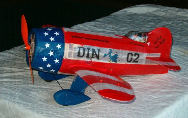

3mm Balsa für die Leitwerke ist _viel_ zu dick/schwer. Für so ein 50cm-Fliegerchen würde ich nicht über 1,5mm (mit Löchern/Aussparungen drin) gehen - für den Rest stabilität sorg dann schon das Bespannzeugs. Sonst wirst mit dem schwepunkt u.U arge probleme bekommen - gerade wenn Du nen leichten Motor einbaust.
Grüsse Wolfgang - der auch schon mal 50cm-Fliegerle (damals noch mit Bürste!) fliegbar gemacht hat.

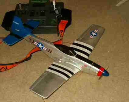

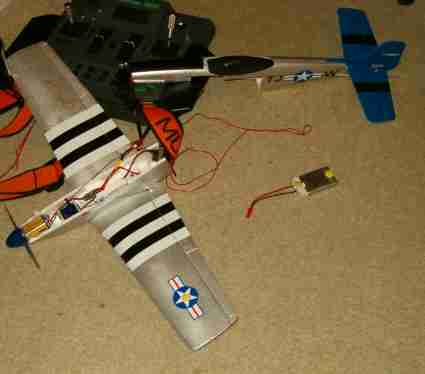

Die GeeBee mit knapp 60cm ist ein "Spreissel-Kasten" von Kavan, eigentlich für Gummimotor, die groose Mustang (72cm) einer von Guillows und die kleine (48cm) ist der Vorgänger der Cox-Fliegerchen.
Grüsse Wolfgang

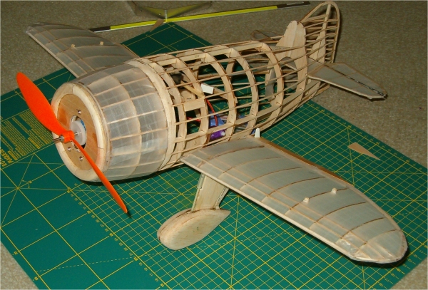

für so ein kleines Modell ist 3mm Vollbalso sicherlich nicht optimal.
Einmal sollte man wenn man so etwas macht, das Balsa am Ende der Leitwerke kürzen und die Maserung in Längstrichtung verbauen.
Sonst kann es schnell passieren das sich das Balsa biegt.
Für ein Modell dieser Größe ist aber eine Gitterbauweise sicherlich besser geeignet. Siehe die Bilder von Wolfgang.
Die Flächen werden sehr steif und bleiben doch leicht. Es gibt Balsastäbe in allen möglichen Querschnitten. Ich würde 2mm x 2mm oder 2mm x 3mm verwenden.
Die Fläche kurz masstäblich aufzeichnen und dann darauf die Teile mit Stecknadeln fixieren und mit Sekundenkleber verkleben.
Gruß Ralf
