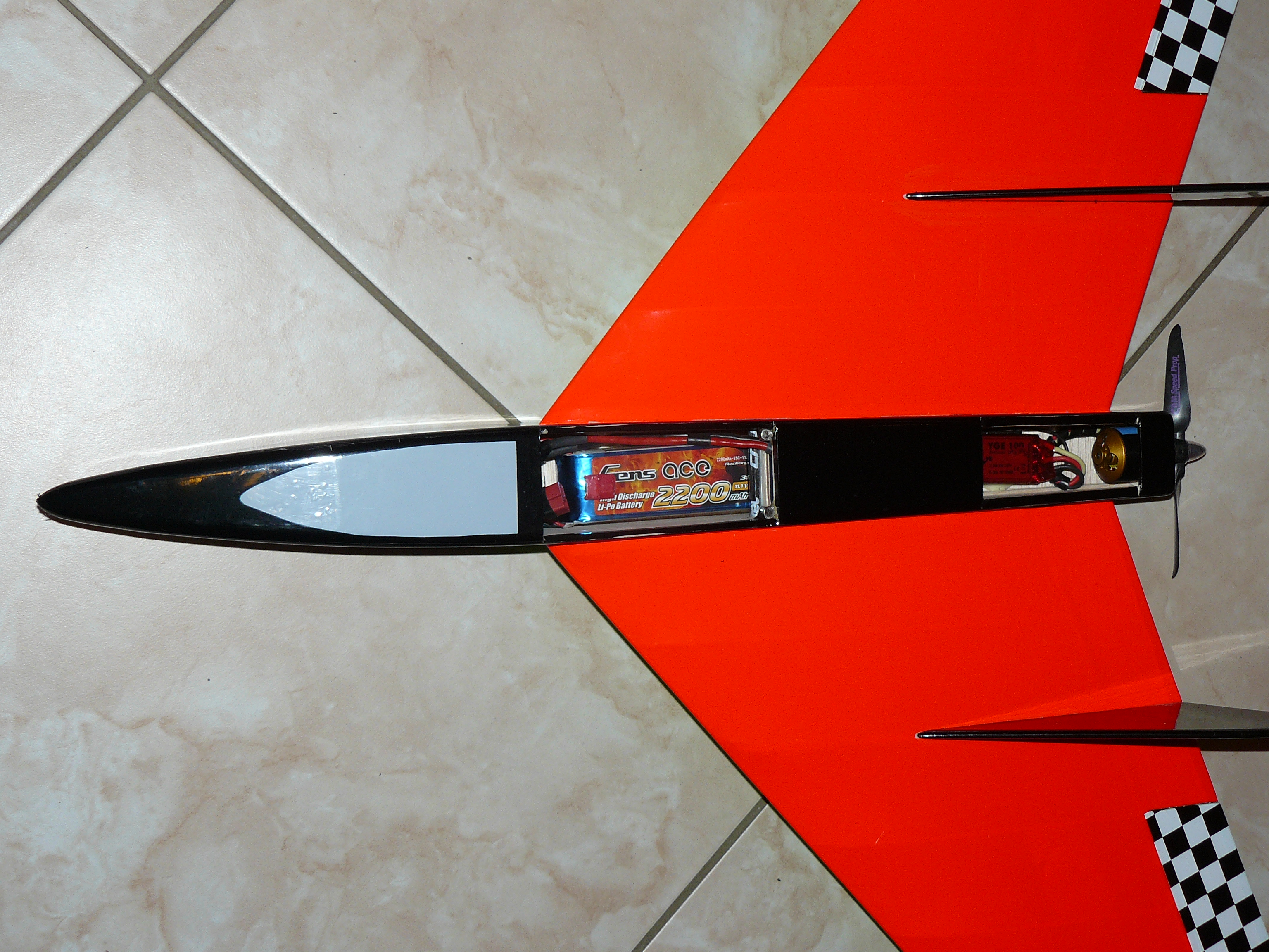

Nun ist er fast fertig!
Nur noch Empfänger verbauen, Akkubefestigung basteln und Schwerpunkt einstellen.
-Didi-
Beiträge: 13124
Wohnort: Kiel
#22 Re: Welches Modell für Axi 2212/9D? Lösung: Impressivo
Beitrag von -Didi- »
-Didi- hat geschrieben:Nur noch Empfänger verbauen, Akkubefestigung basteln und Schwerpunkt einstellen.
[x]Done :bounce:
Nun warte ich noch auf eine andere Latte und auf passendes Wetter für den Erstflug!! 8)
Also auch dieses Projekt abgeschlossen! :bounce:
Bauer Markus
Beiträge: 70
Registriert: 06.10.2007 13:58:56
#23 Re: Welches Modell für Axi 2212/9D? Lösung: Impressivo
Beitrag von Bauer Markus »

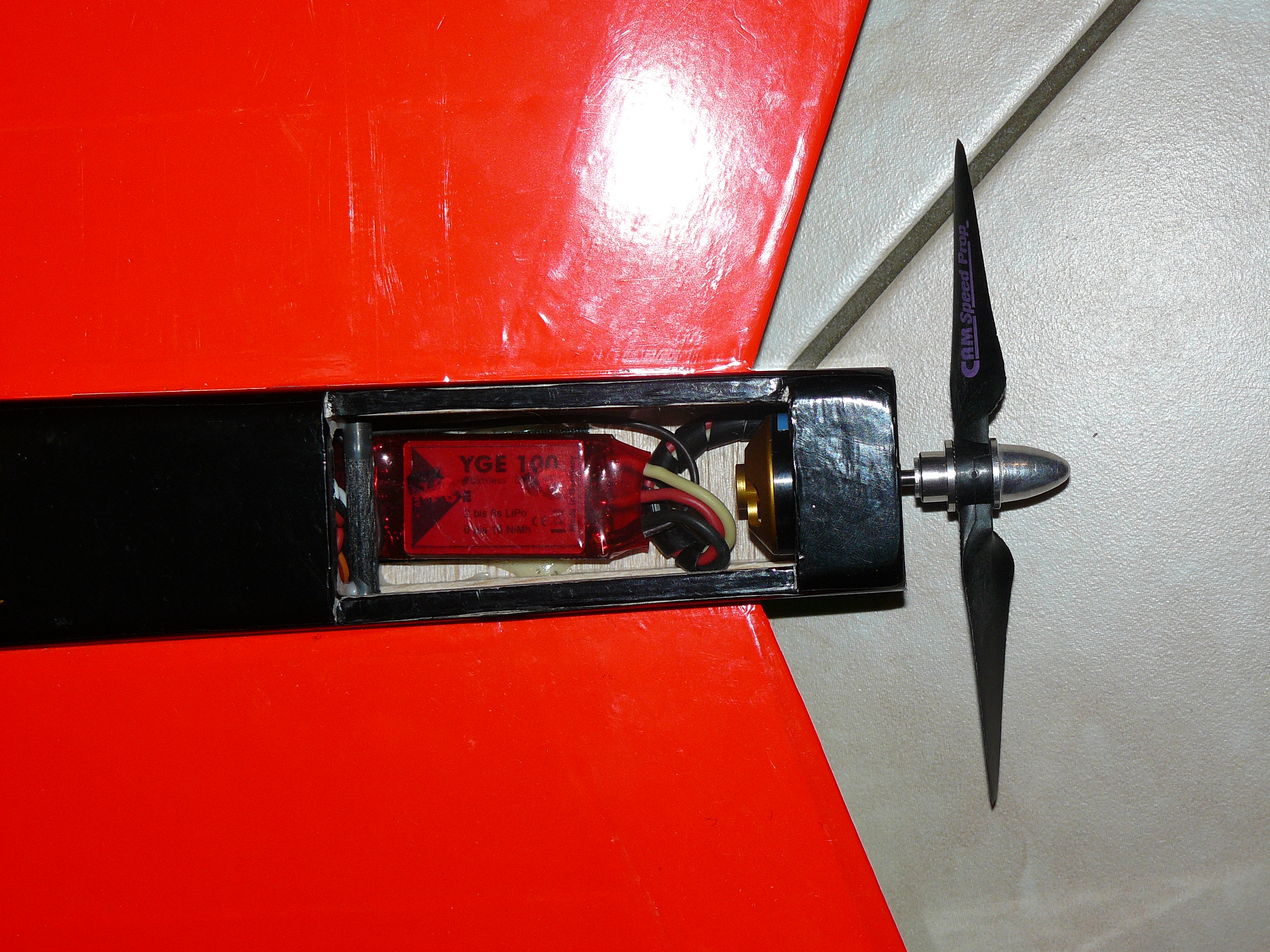

Schön geworden. Nur der Regler ist ein bisschen übertrieben wa? xD
Freu mich schon auf deinen Flugbericht. Insbesondere wie problematisch die Starts und Landungen sind.
Und du hattest den 2212/9d doch auch schon im Turnleft oder? Wenn ja welcher ging besser mit dem Setup?
Danke schonmal im voraus.
Mfg Markus
-Didi-
Beiträge: 13124
Wohnort: Kiel
#24 Re: Welches Modell für Axi 2212/9D? Lösung: Impressivo
Bauer Markus hat geschrieben:Schön geworden. Nur der Regler ist ein bisschen übertrieben wa? xD
Ein 40er oder 60er Regler hätte gereicht, aber diesen hatte ich noch rumliegen.
Vom Gewicht her tun sich 60er und 100er YGE nichts, aber es musste ein YGE sein, da mit allen anderen Regler der Axi nicht vernünftig lief.
Sobald ich Turnleft und/oder Impressivo auf 4s umrüste (Impressivo dann mit anderem Motor), kommt der größere YGE doch noch zum tragen. :mrgreen:
Im Turnleft fliege ich einen Mega 16/25/2 (eigentlich mehr ein 4s-Motor) mit 40er Jazz an 3s, deswegen kann ich nicht vergleichen. Sorry!
#25 Re: Welches Modell für Axi 2212/9D? Lösung: Impressivo
Beitrag von helihopper »
-Didi- hat geschrieben:da mit allen anderen Regler
Der 40 Jeti Advance Pro HS (high speed) funzt auch noch.
Viel Erfolg beim Erstflug.
-Didi-
Beiträge: 13124
Wohnort: Kiel
#26 Re: Welches Modell für Axi 2212/9D? Lösung: Impressivo
helihopper hat geschrieben:Der 40 Jeti Advance Pro HS (high speed) funzt auch noch.
Das hatte ich auch gelesen und vermutet, dass mein 40 Jeti Advance opti pro auch geht. Tut er aber nicht!
Muss anscheinend der "HS" sein.
Drück mal die Daumen, dass das Wetter am Wochenende passt!!
#27 Re: Welches Modell für Axi 2212/9D? Lösung: Impressivo
-Didi- hat geschrieben:Muss anscheinend der "HS" sein.
Nicht anscheinend, sondern er ist zwingend erforderlich. Die "normalen" Reglern kommen mit den Feldwechseln nicht klar.
Die Spin Serie kann es angeblich auch. Nach zwei abgerauchten Spin Reglern (immer nach einigen Monaten im Einsatz) ist ein YGE 40 eingebaut worden und alles ist seit dem gut.
Daumendrück
