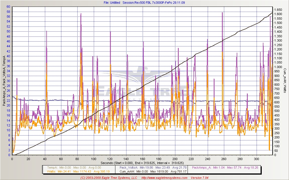

#27 Re: Raptor E550 oder Rex 600
FePo werden keine so hohen Impulsleistungen abgeben können wie Lipo, das wird da zahmer aussehen. Der grund liegt im trägeren Verhalten der Zelle auf Belastung. Sie bricht stärker ein als Lipo und braucht länger, um nach der Spitze wieder auf den Normalwert anzusteigen. In Folge dessen wird bei sehr kurzen Lastwechseln in Folge die mittlere Spannung etwas deutlicher als bei LiPo absinken, die Ströme nicht so hoch sein und die Leistung entsprechend niedriger. Das muß sich aber nicht unbedingt in der gefühlten Leistung wiederspiegeln, denn 200 W mehr oder weniger in einem Peak merkt man i.d.r kaum bis gar nicht ( bei nem Antrieb mit über 2 kW ), man muß die Zeit berücksichtigen, in der die Leistung gefordert wird.
Bin heute selber wieder 7s-3000 P-FePo geflogen und war von der Leistung so begeistert, das ich bisl übermütig geworden bin und mal wieder Dinge gemacht habe, die ich mich sonst nicht traue :D ( ud das obwohl laut Log meine Peaks schon deutlich höher waren )
7s-3000 P-FePo
7s-3000 P-FePo
Rex500 FBL 7s3000 P-FePo 291109.jpg (387.37 KiB) 1071 mal betrachtet
