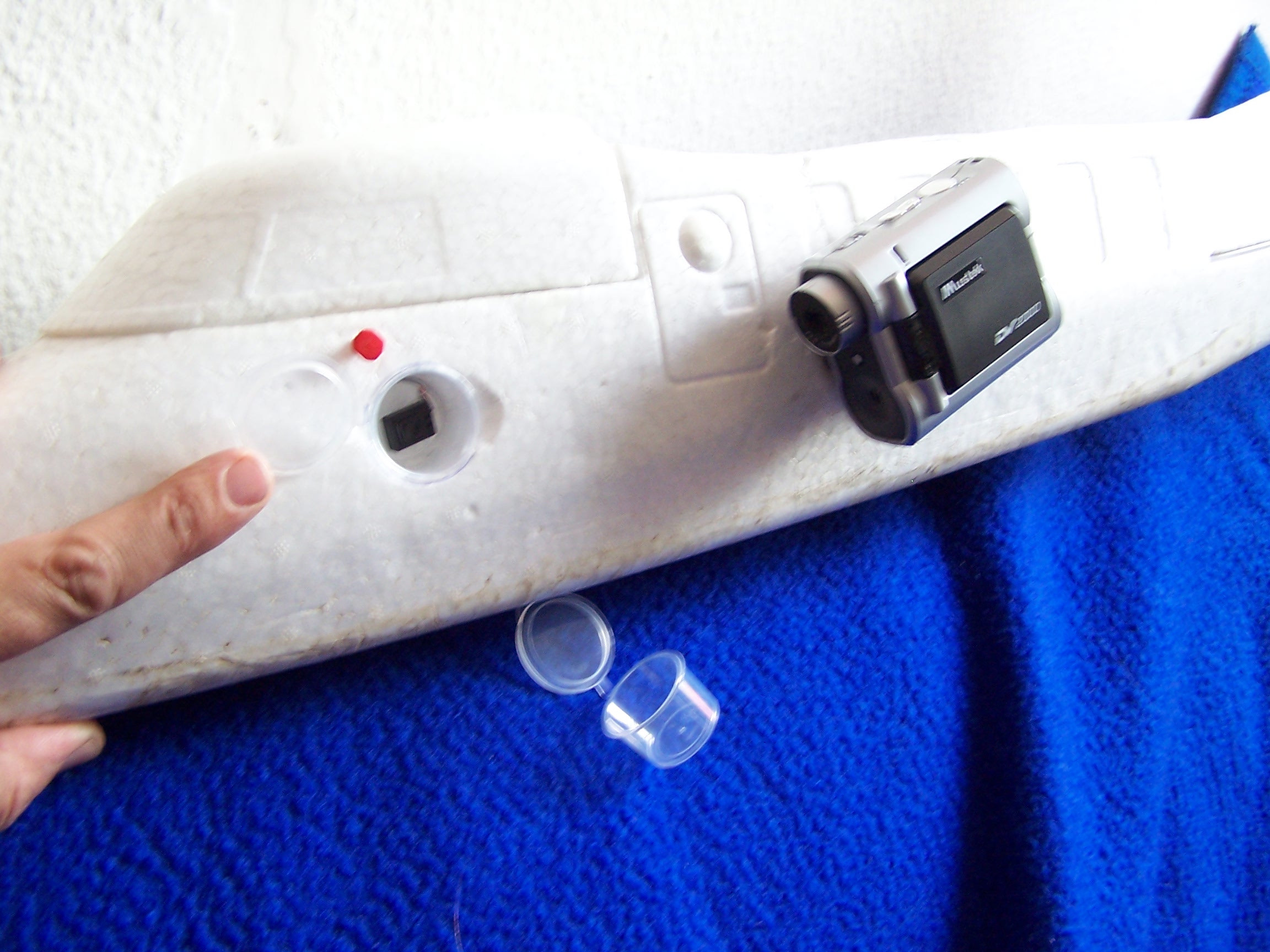

Gut bewährt hat sich mittlerweile auch mein "Schutzdös`chen" für den
Ein/Aus Schalter des Lipo-Fly 35 Reglers...(vom Chinamann die Soße)
saubere Sache..nach Akku
voll (ich lade die Akkus immer warm vor dem Start) leg ich ihn in die
TS...Haube drauf...Temperatur bleibt dann schön konstant...und wenn
ich starten will...Chinamann Dose auf...ein Tipp...und los gehts,schliesst
übrigens auch super fest !!!

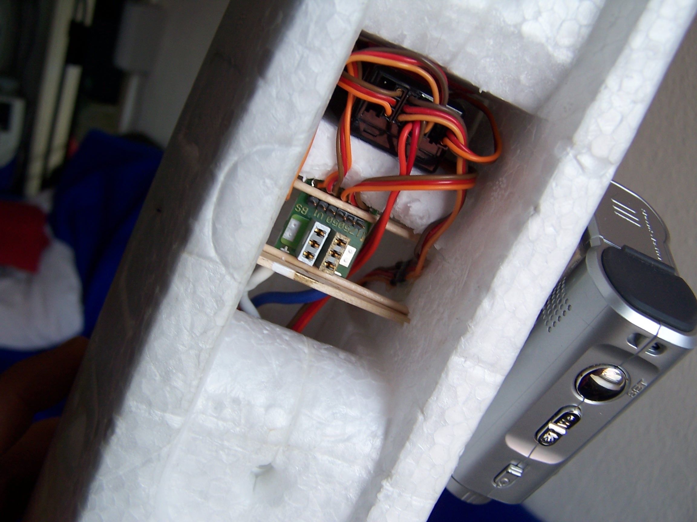

Auch das Platinenproblem am TS hab ich (für mich) zufriedenstellend gelöst.
Getz kann ich mit erheblich weniger Gefrickel die 4 Stecker einführen.Hab
sie einfach mit Zahnstocher in kl.Kaffeumrührstäbchen fixiert...und etwas
Epoxy dran...un gut is.

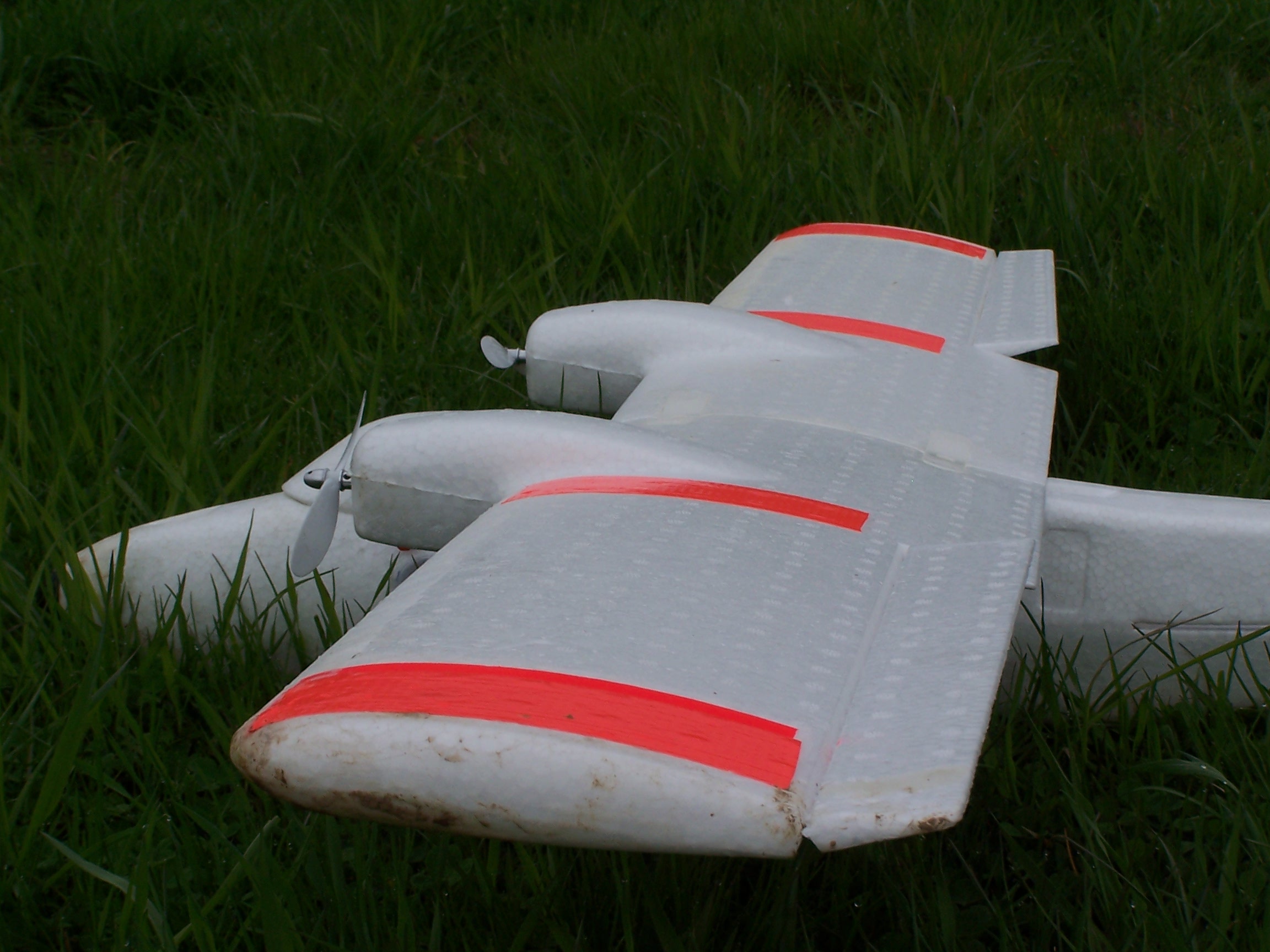

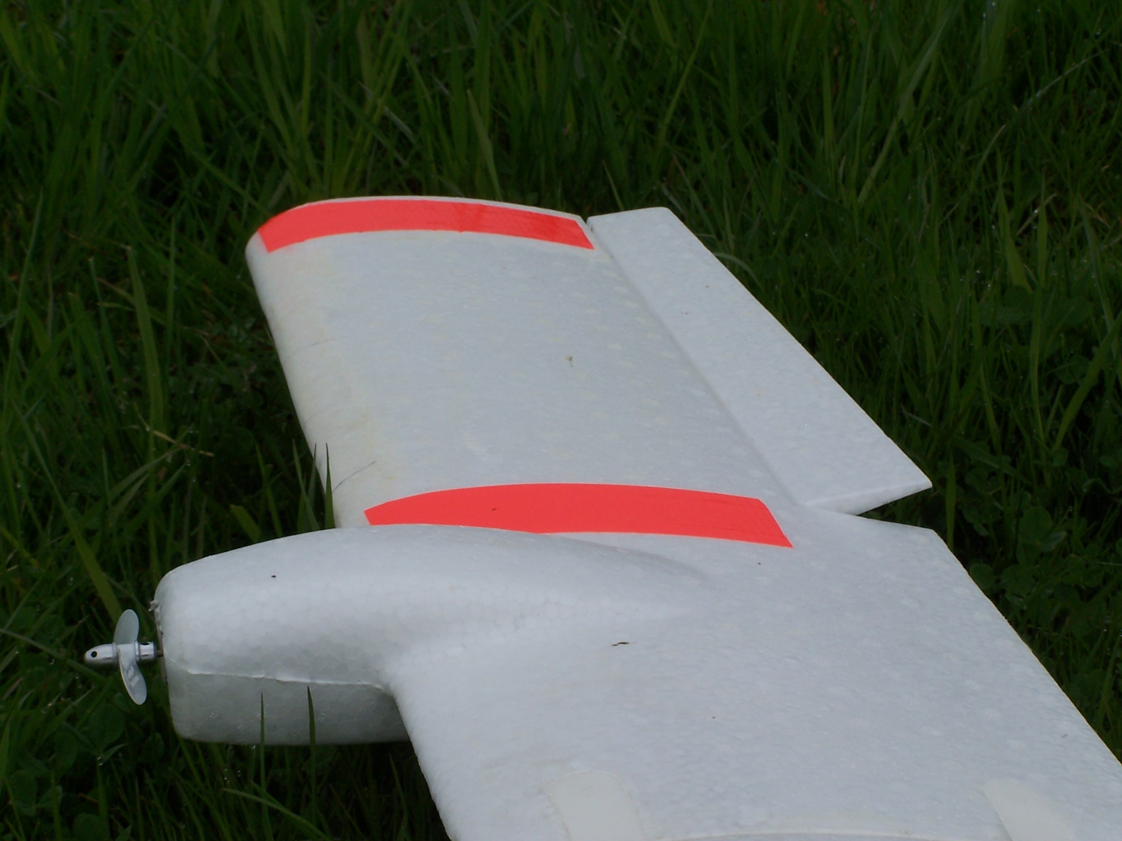

Auch hab ich jetzt tolle Erfahrungen mit der "Spoilerstellung" der Klappen
gemacht...@Harald sachte das ja immer...nun gelingen die Landungen
doch erheeeeblich besser *freu*
Anbei mal die Fottos der Klappenstellung-Platine-Chinamann
...für die TS Leuts,die es vielleicht noch nich kennen
(Oh...ich hab die falschen "grossen" Bilder genommen...hoffe das is ok
..ansonsten sagen
