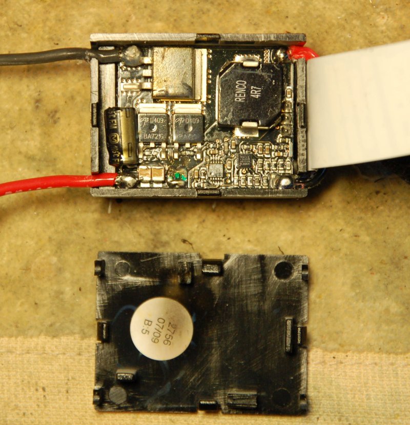

Naja, im meinem Fall geht's ja gerade um das BEC, das mir beim Anstecken abgeraucht ist. Der Neugierde halber hab' ich mein defektes BEC mal aufgemacht:
CC BEC Pro, abgeraucht beim Akku-Anstecken
Der Kondensator hat 50mF / 50V. Abgeraucht ist aber offenbar nicht der Kondensator, sondern das grüne Teil ein Stück daneben. Das zeigen auch die Schmauchspuren am Deckel, schön zu sehen an dem Fleck auf dem Aufkleber.
