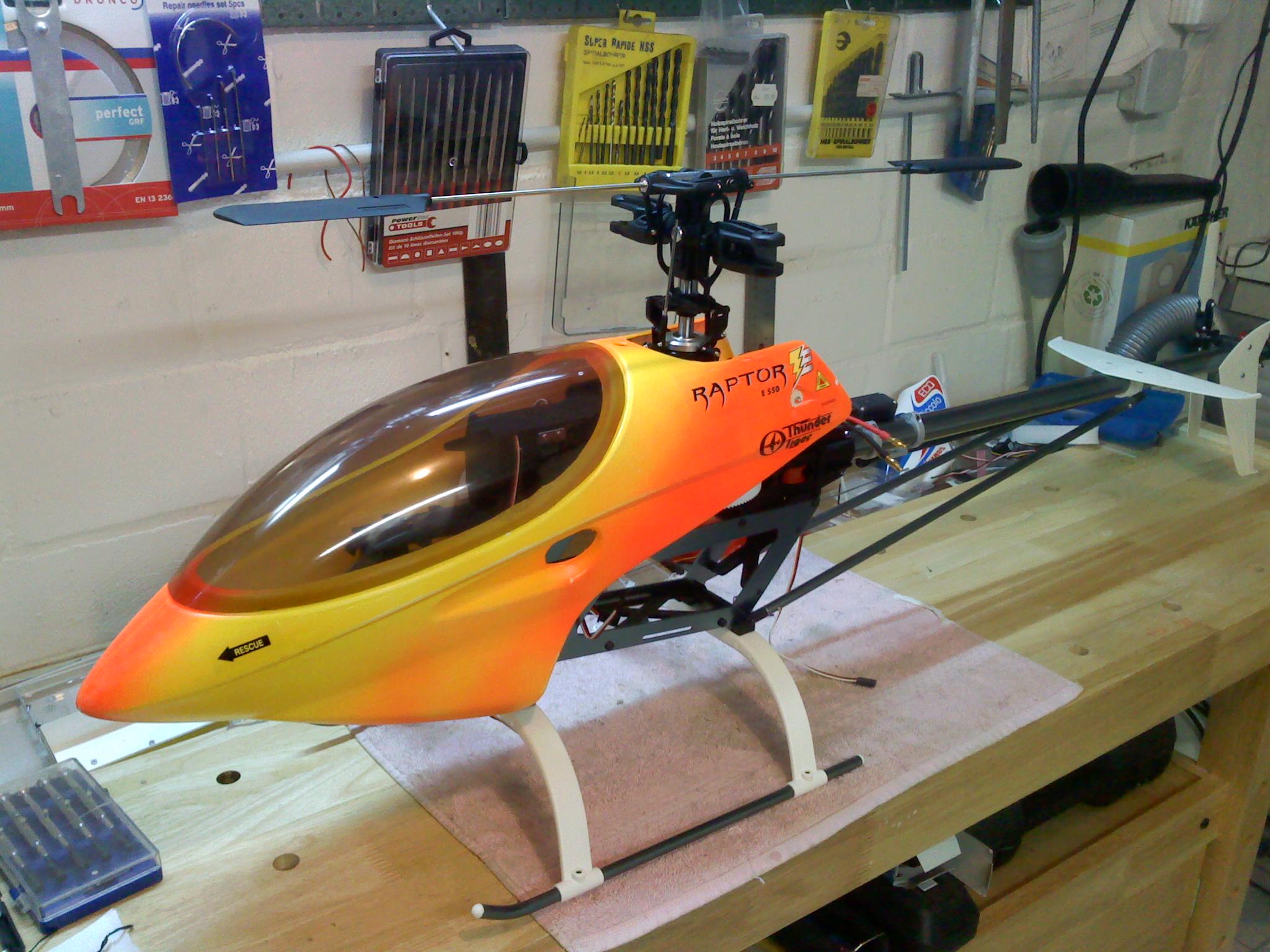

Auf vielfachen Wunsch möchte ich euch mal den momentanen Stand zeigen......
Ich bin sehr zufrieden und mir fehlen nur noch die RC Komponenten.
Danke für eure bisherige Hilfe
Reiner

#25 Re: Probleme beim Raptorbau E550
Statt Flybarless nun Bladeless ? :D Da brauchste aber ziemlich Kopfdrehzahl :mrgreen:
Spaß beiseite...... schaut doch gut aus, bin mal auf deine ersten Flugeindrücke gespannt.

#26 Re: Probleme beim Raptorbau E550
Beitrag von dl7 »
Joahhh Blätter zum Schluß, die behindern jetzt nur. Mit Flugeindrücken dauerts leider noch aus vielen Gründen (z.B. fehlt noch der Akku, und jemand aus dem Forum, der nach den Maßen mal was LiFePo mäßiges oder andere Alternativen entwerfen wollte , hat sich auch nicht mehr gemeldet :roll: ).
Mir fehlt aber auch noch der MPX 2.4GHz Empfänger, nicht lieferbar, und am Wocheneden komm ich wegen Taufe auch nicht dazu....
Naja aber ich schau ihn mir gerne an. Heute montier ich den Regler und schleife die Heckflossen zum lackieren.
Gruß Reiner

#27 Re: Probleme beim Raptorbau E550
Fepos sind im Zulauf, sollten nächste Woche bei mir eintreffen. Dann kann ich die real vermaßen und dir sagen, was geht :D

#28 Re: Probleme beim Raptorbau E550
Beitrag von scrat »
Schöne Haube,
selbst gelackt?
dl7
Beiträge: 522
Registriert: 09.01.2008 10:54:40
#29 Re: Probleme beim Raptorbau E550
Beitrag von dl7 »
Danke fürs Kompliment,
ja selbstgemacht, war ganz einfach:
600er Naßschliff und dann im Garten Acrylspraylack in dünnen Schichten. Danach im Bereich der Haubenbefestigung Folien geklebt zum Schutz vorm abkratzen (im Sinne des Lack abmachen) und 3x Klarlack drüber. Mir gefällts auch, aber wie lange hält es??? ist die Frage.
Heck kommt auch bald dran.
Gruß Reiner

#30 Re: Probleme beim Raptorbau E550
Beitrag von dolfi »
Sehr schön, Reiner!Ich überlege mir auch grade, was ich mit der Haube anstellen soll.
