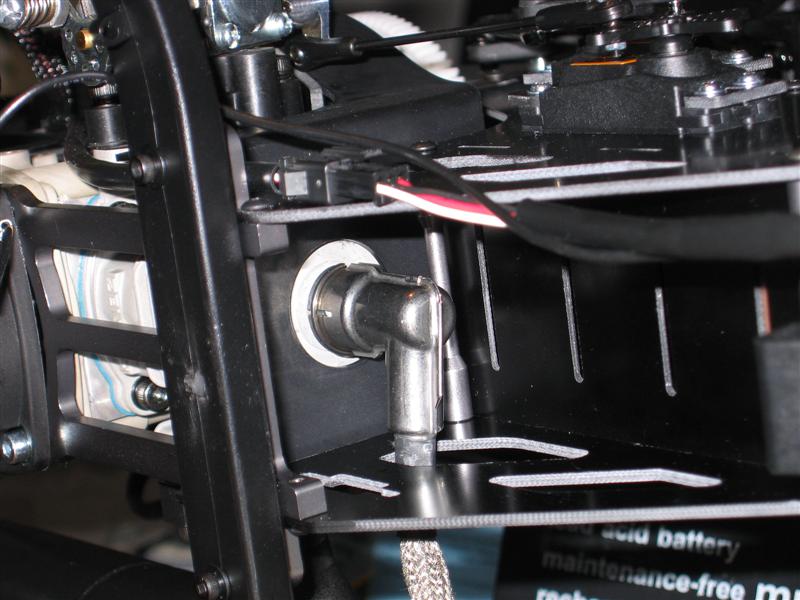

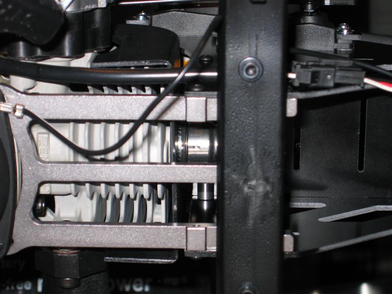

#29 Re: Wer kennt die Firma Century Heli
So sollte es dann nachher aussehen!
- IMG_5017.JPG (66.67 KiB) 1351 mal betrachtet
- IMG_5016.JPG (71.87 KiB) 1352 mal betrachtet

#30 Re: Wer kennt die Firma Century Heli
Hallo Peter,
Danke, das ist mal ein guter Tip! Mir ist es beim Zusammenbau auch aufgefallen dass der Stecker sehr streng drauf geht. Welches Öl verwendest du für den Stecker? Einfach auf den Gummi auf der Innenseite Öl drauf?
Ich hab leider nur die beiliegenden 5mm Blatthalterschrauben, die SAB Blätter aber eine 4mm Bohrung und somit ist der Erstflug heute nicht erfolgt. Vielleicht ganz gut so, wenn ich an Störungen denke
Ein wenig wunderts mich aber schon, immerhin ist die Zündbox doch am Motor geerdet.
@ Wilhelm: Wär doch toll wenn du dir auch einen zulegst, dann könnte man auch mal Ersatzteilsharing machen!
