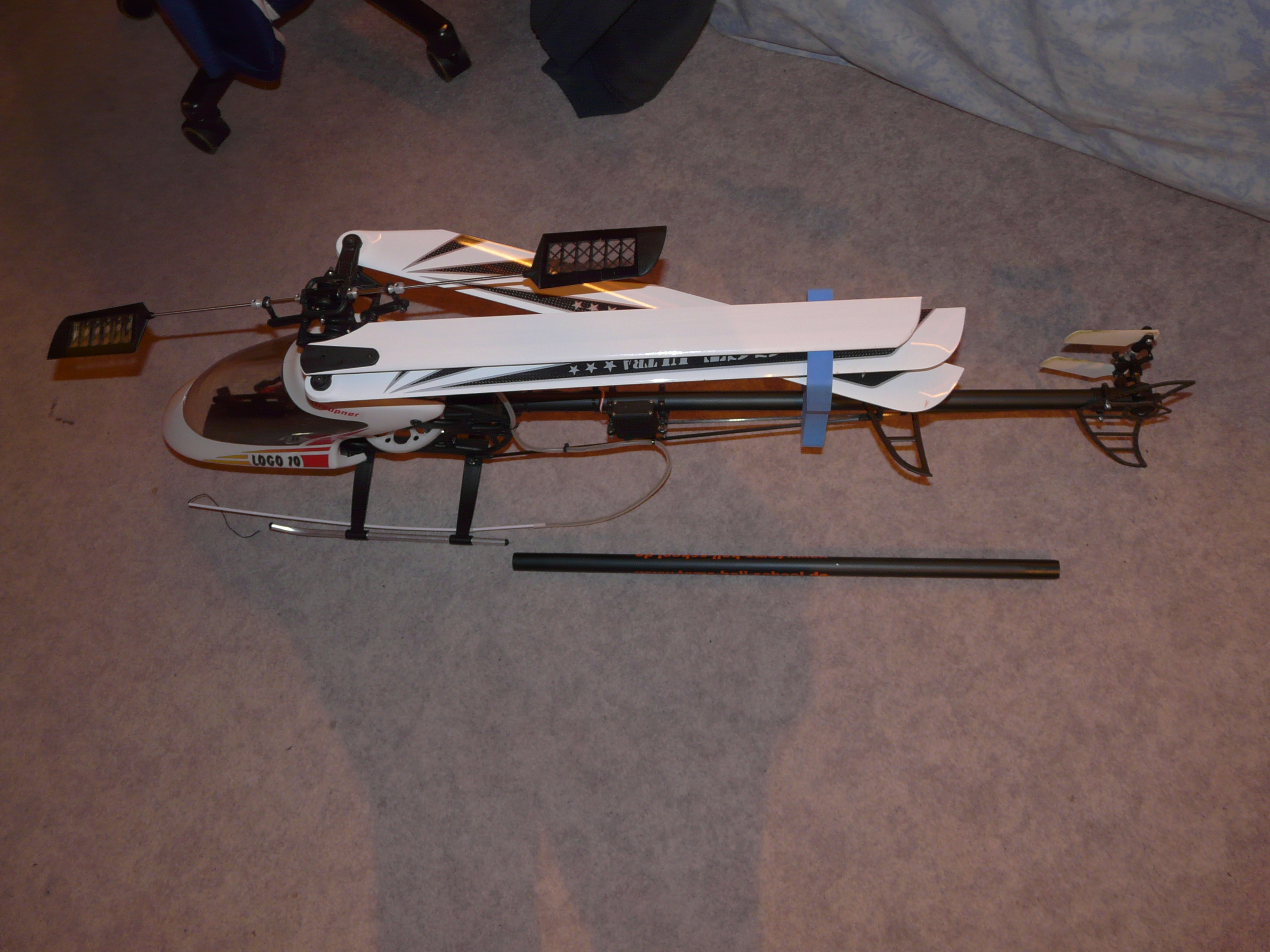

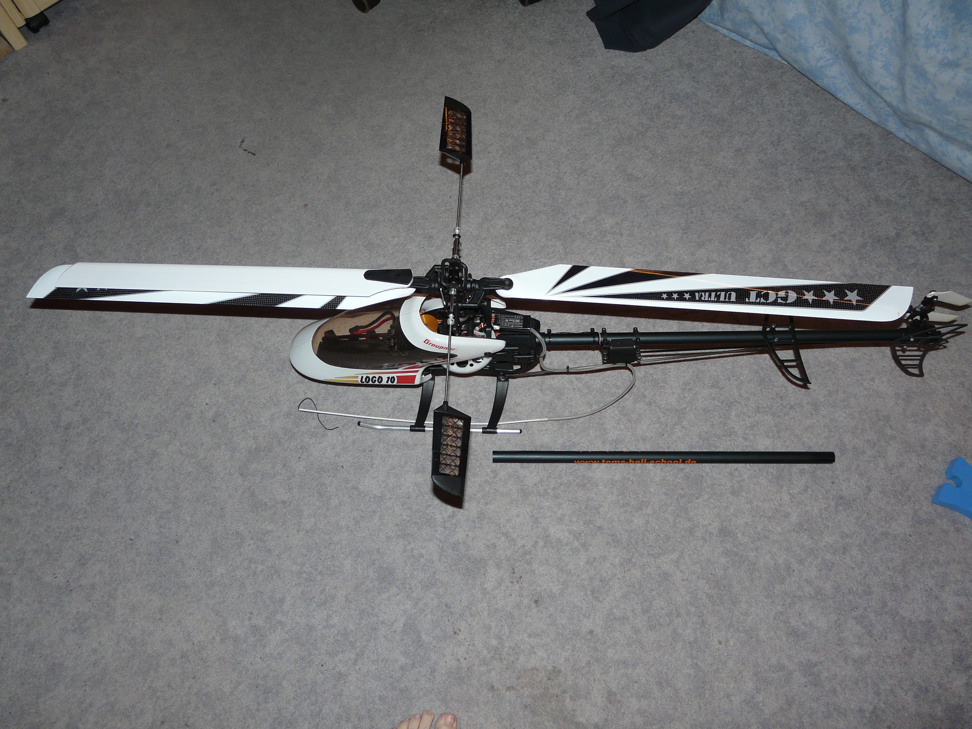

Abend. Ich hab eben mal paar Bilder geschossen, die euch den Unterschied zwischen dem originalen Heck mit den 510er Holzblättern und dem langen Heck und den 550er Blättern zeigen. (Holzblatt liegt oben auf)
Ich fliege mit 5S 4000er Akkus, also recht grossen Brocken, habe mir um den Schwerpunkt keine Gedanken machen müssen. Seit dem Umbau denke ich mein Logo ist erwachen geworden :) Die Stabilität ist wunderbar, die Wendigkeit hat dank Wechsel auf leichte Paddel auch nicht groß gelitten und er klingt nun einfach geil. Optisch muss er sich auch nicht wirklich vor einem 600er verstecken. Ich bin froh den Umbau gemacht zu haben, fliege allerdings relativ ruhig durch die Gegend und brauche keine brutale Leistung.
Zur Durchmesserfrage: Mit den 550er Blättern hat der Logo einen Rotordurchmesser von 125cm. Die Drehzahl hab ich seit dem Umbau noch nicht gemessen, also leider keine Info, sorry.
Rock'n Roll :headbang: -Kien
PS: Wer Rechtschreibfehler findet darf sie behalten!
Logo 10 Compact mit 550er Lattung und langem Rohr -momentan defekt
