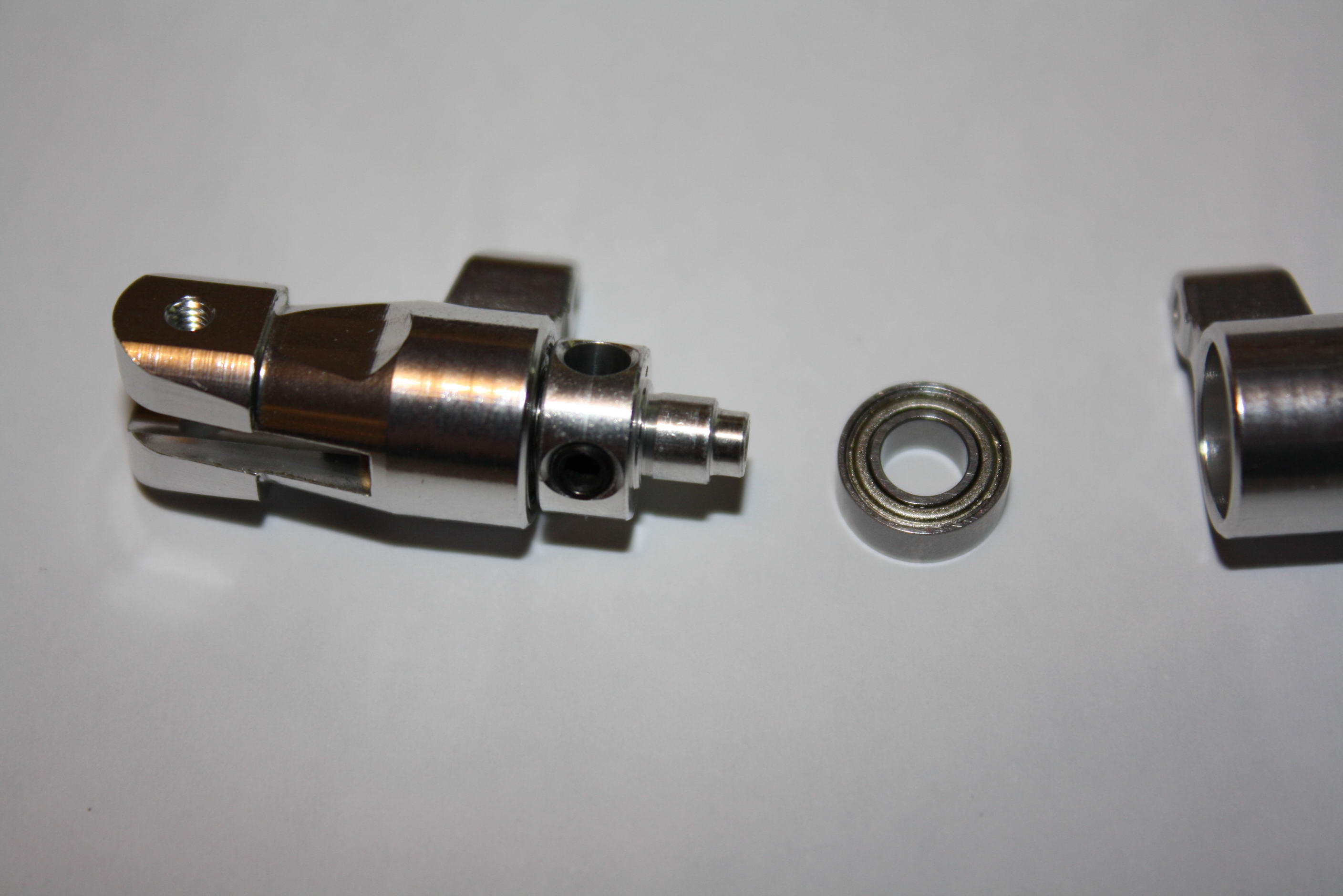

Übrigens..... habe jetzt die Ursache meines Heck-Spiels Identifiziert ===> Alu-Zentralstück hat extremes Untermaß von 3,95mm.
3,99 wäre ja okay, aber das innere größere Lager hat 4,01mm Übermaß.
Der erste innere Teil des Zentralstücks steckt im inneren Drehlager, der dünnere äußere Teil liegt zwischen den beiden Lagern und drückt genau gegen den inneren Ring des äußeren Lagers. Dieser wird von der anderen Seite mit der Fase des speziellen Washers gefasst.
Ich hab mal ein paar Fotos gemacht:
Das Alu-Zentralstück
zentralstück detail.JPG (195.24 KiB) 417 mal betrachtet
Zusammenbau mit beiden Drehlagern
Gruß Chris
#29 Re: schraub grad den MT zusammen...
na sauber......... also kein axiales sondern radiales Spiel um grund genommen.

#30 Re: schraub grad den MT zusammen...
Beitrag von chris.jan »
Ja, genauer betrachtet ist es radiales Spiel.
Wer ist denn mal so nett und mißt bei sich mal nach?
Dann würde ich EHS/Rainer mal bitten, mir ein Austausch-Teil zu schicken, falls er ein "normales" hat.
0,05mm - also ein zwanzigstel mm - bin echt erstaunt, daß das soviel ausmacht.
Gruß Chris
