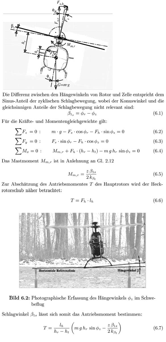

die tatsächlichen Verhältnisse sind wirklich "rather complicated"- Im Anhang mal ne zusammengestrichene, aber detaillierte rechnerische Herleitung, wie der Hängewinkel entsteht und wie man z.b. aus dem Hängewinkel das Drehmoment des Hauptrotors berechnen kann - nur so zur Abschreckung. Es ist damit durchaus möglich (aber aufwendig), aus einer photographischen Auswertung des schwebenden Hubschraubers eine Leistungsaussage des Rotors herauszuarbeiten.

Mit Coriolis etc. hat das rein gar nichts zu tun.
Eine Coriolisbeschleunigung tritt nur auf, wenn sich bei rotierender Masse eine Verlagerung der Masse in RADIALER Richtung abspielt. Beim gleichmäßig drehenden Rotor im Schwebeflug ist das kaum der Fall . Die Coriolisbeschleunigung ist aber beim heli verantwortlich für das Auftreten der SCHWENKbewegung der Rotorblätter, aber das ist off topic.
Auch die Geschichte mit dem Wasserwirbel ist ein uralter "urban myth" mit einem winzigen Quäntchen Wahrheit - nämlich dass bei Ausströmung aus einem IDEALEN, VÖLLIG UNGESTÖRTEN Becken die Auströmdrehung durch die Corioliskräfte der ERddrehung eine Vorzugsrichtung erhält. In der Realität ist aber ein solches Becken kaum zu verwirklichen, und die Ausströmrichtung ist durch den vorhandenen Restdrehimpuls des vermeintlich ruhenden Wassers bestimmt - der ist meist immer noch 10x größer als alles, was Coriolis so anrichten könnte...
gruß
andi
(und sorry für den Theorie-Overkill - will damit nur "beweisen", dass das Problem durchaus erkannt, durchdacht und verstanden ist)

- haengewinkel_detail.jpg (77.9 KiB) 2972 mal betrachtet

Das bringt nicht so viel. Du musst Dir einfach mal vorstellen, welche Freiheitsgrade ein Heli im Schwebeflug hat. Es gibt 3 Kräfte in entlang von Längs-, Quer- und Hoch-Achse und außerdem 3 Momente um diese Achsen. Alle Kräfte und Momente greifen im Schwerpunkt des Helis an. Der Heckrotor erzeugt einerseits eine Kraft entlang der Querachse und außerdem ein Moment um die Hoch- und Längsachse. Das Moment um die Hochachse wird für das Gegendrehmoment gebraucht. Einzig das Moment um die Längsachse lässt sich durch höherlegen des Heckrotors verkleinern.speedy hat geschrieben:Aber ... hierzu hatte ich mal einen Bericht im Fernsehen gesehen, daß das höher gelegte Heck auch deswegen gemacht wird, damit der Heli eben nicht schräg stehen muß beim Schweben - also Helis mit Heckrotor auf Hauptrotorebene können gerade starten und heben nicht erst mit einer und dann der anderen Kufe ab. ... oder verwechsel ich da grad zu später Stunde was oder hab ich da jetzt was falsches in deinen Text interpretiert ?

und lässt sich dazu verwenden, die Schräglage des Hubschraubers zu verkleinern.Einzig das Moment um die Längsachse lässt sich durch höherlegen des Heckrotors verkleinern.
Doch, das geht durchaus, darf man nicht unterschätzen. Das ist zwar nur EIN Grund für das Hochlegen des Heckrotors (Hauptgrund ist die Bodenfreiheit), aber es ist ein hilfreicher und gewünschter Effekt, dass die Schräglage dadurch kleiner wird.

acanthurus hat geschrieben:und lässt sich dazu verwenden, die Schräglage des Hubschraubers zu verkleinern.Einzig das Moment um die Längsachse lässt sich durch höherlegen des Heckrotors verkleinern.
gruß
andi
Und da beisst sich die Katze schon wieder in den Schwanz

Nein.
Wir müssen genaustens unterscheiden, WELCHE Schrägstellung wir denn meinen.
Die Schräglage der Blattspitzenebene hängt nur vom heckrotorschub (und damit dem Drehmoment) ab und ist quasi 8unabhängig von der Höhen-Lage des Heckrotors. Die Schräglage der darunterliegenden HubschrauberZELLE hängt aber auch von der Höhe des Heckrotors überm Schwerpunkt sowie der "härte" des Rotorsystems ab. Auch die Formel 6.7 oben zeigt das deutlich. Ein "weicher" Hauptrotor, wie z.B. bei kardanischen Zweiblattrotoren al la JetRanger, hat die Höhenpüosition des Heckrotors einen merklichen Einfluß auf den Hängewinkel (der Zelle)
gruß
andi
