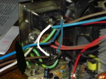

Hier noch ein paar Bilder, sind zwar nicht sooo gut, aber man erkennt was. Überwiegend habe ich den Eingang 230V Fotografiert.

Danke für die Bilder, das hilft. :-)
Braun und schwarz "bringen den Strom von der Buchse zum Schalter", über weiß und blau "kommt er zurück" (laienhaft ausgedrückt).
In diesem Fall lötest Du braun und schwarz von der unteren Buchse ab.
Dann von weiß und blau (der blaue der zum Schalter geht) ca. 10cm abschneiden und an die untere Buchse löten.
Resultat: Strom kommt unten rein, geht über weiß und blau zur oberen Buchse und von dort aus über braun und blau zur Platine.

Es geht :-), hatte zwar totales Herzrasen beim Anstecken aber es ging ;-)
Naja es ist ein bisshen schwach auf der Brust, ohne Last 10,24V. Jetzt lasse ich es eben mal ein bisschen laufen, vielleicht laden sich die Kondensatoren wieder auf :-)
