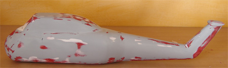

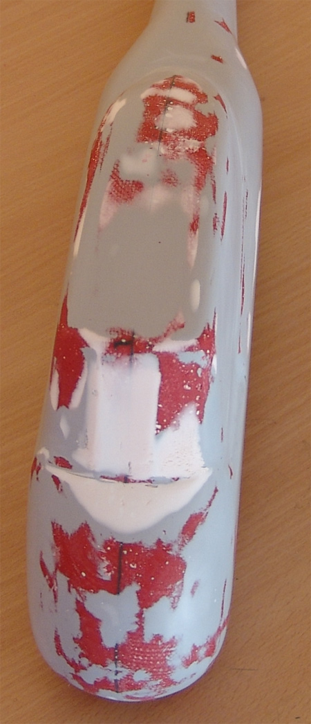

Schön dass es 2K-Spachtel gibt. Da kann man in kurzer Zeit oooft spachteln - schleifen - spachteln - schleifen..... Der letzte Schliff war wieder nass mit 500er. Jetzt muss das wieder sauber trocknen und dann wenn die Zeit es erlaubt heute Nachmittag wieder eine Ladung Füller. So mal als Infos:
bisher verbraucht für Form:
250g Harz schwarz
für POC:
1m² Glasgewebe
1,5m Nahtband
300g Harz
für Urmodell:
1,5m² Glasgewebe
1kg Harz
1l Baumwollflocken
0,4l Microbaloons
200g Glasfaserschnipsel
300g Spachtel - davon ca. 250g wieder runtergeschliffen
100g Füller - davon ca. 70g wieder runtergeschliffen
1 Bogen 360er naß
0,5 Bogen 400 trocken
1 Bogen 500er naß
Arbeitszeit bisher ca. 12 Stunden.
Und so sieht das jetzt aus:
Hier sieht man schön die schwarze Mittellinie, die ich dann später bei der Domabdeckung brauchen werde....
Hier sieht man die Vertiefungen für die Durchbrüche am Rumpf zur Montage des Fahrwerks. Bleiben sauber erhalten beim Spachteln und Füllern. Durch die helle Farbe des Spachtels erkennt man nun auch die vielen kleinen Luftbläschen die sich nach dem Schleifen melden..... und da mich das immer ärgert, dass ich beim Lackieren dann erst mal die Hausaufgaben der Haubenhersteller machen muss wird der Rumpf vakuumverpresst. Damit wird er leichter (was mir jetzt nicht so wichtig war) und es werden nahezu alle Luftblasen aus dem Laminat entfernt. Ich verstehe nicht, warum die Hauben die zum Teil richtig Geld kosten so schlampig gefertigt werden. So teuer ist das Werkzeug nun auch nicht, vor allem wenn manche "einfachen" Hauben schon mal an die 100€ kosten.

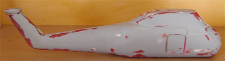

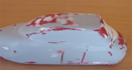

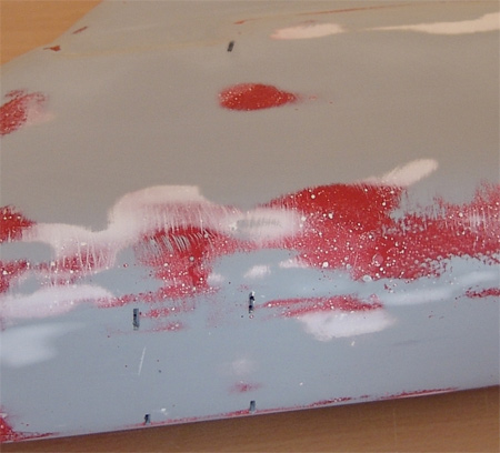

Gesagt - getan :)
Füller drauf :bounce: Und erneut kleine pinholes entdeckt :cry: Also nochmal spachteln. Das mache ich dann zusammen mit den Frontscheiben. Der Übergang der drei Frontscheiben in die kugelige Front ist nicht so einfach. Daher habe ich schon vorher entschlossen das in mehreren Schritten zu machen. Zuerst die Scheibenflächen. Dann die "Rundung" anpassen.
Die Scheiben sind soweit schon mal gut, wenn die Rundung angespachtelt ist wird wieder geschliffen.
Mit dem Seidenglanz sieht man schön ob die Linien stimmen. Wenn die Lichtreflexe sauber laufen hat sich keine Delle oder Abflachung reingeschlichen. An sich zwar schön, aber leider nicht sehr scale. Denn die Außenhaut der alten Dame ist alles andere als glatt. Die Beklankungsbleche sind zwischen den Nietreihen schon leicht ausgebeult.... vielleicht kommt mit ja noch eine Idee.... nach der ersten Füllerschicht vor dem Schleifen hat es so ausgesehen. Aber wenn man das gewollt so lacken will geht's eh in die Hose :wink:
