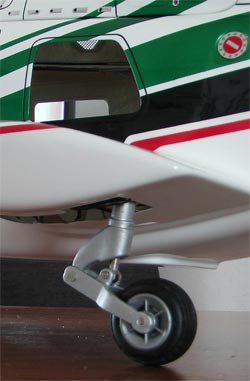

ich habe bei meiner Bell das gedämpfte Einziehfahrwerk vom Heli Hangar verbaut. Mit diesem Fahrwerk sind die Vibrationen definitiv weg. Ich habe das mit einem Bekannten zusammen getestet, der die Bell mit dem originalen Drahtfahrwerk fliegt.
Bei ihm sind die Vibrationen da, bei mir sind keine. Ich kann es nur empfehlen, sowohl optisch als auch technisch.
Gruß Carsten
Hier mal der Link:
http://helihangar.eshop.t-online.de/epa ... k_Bell_222
