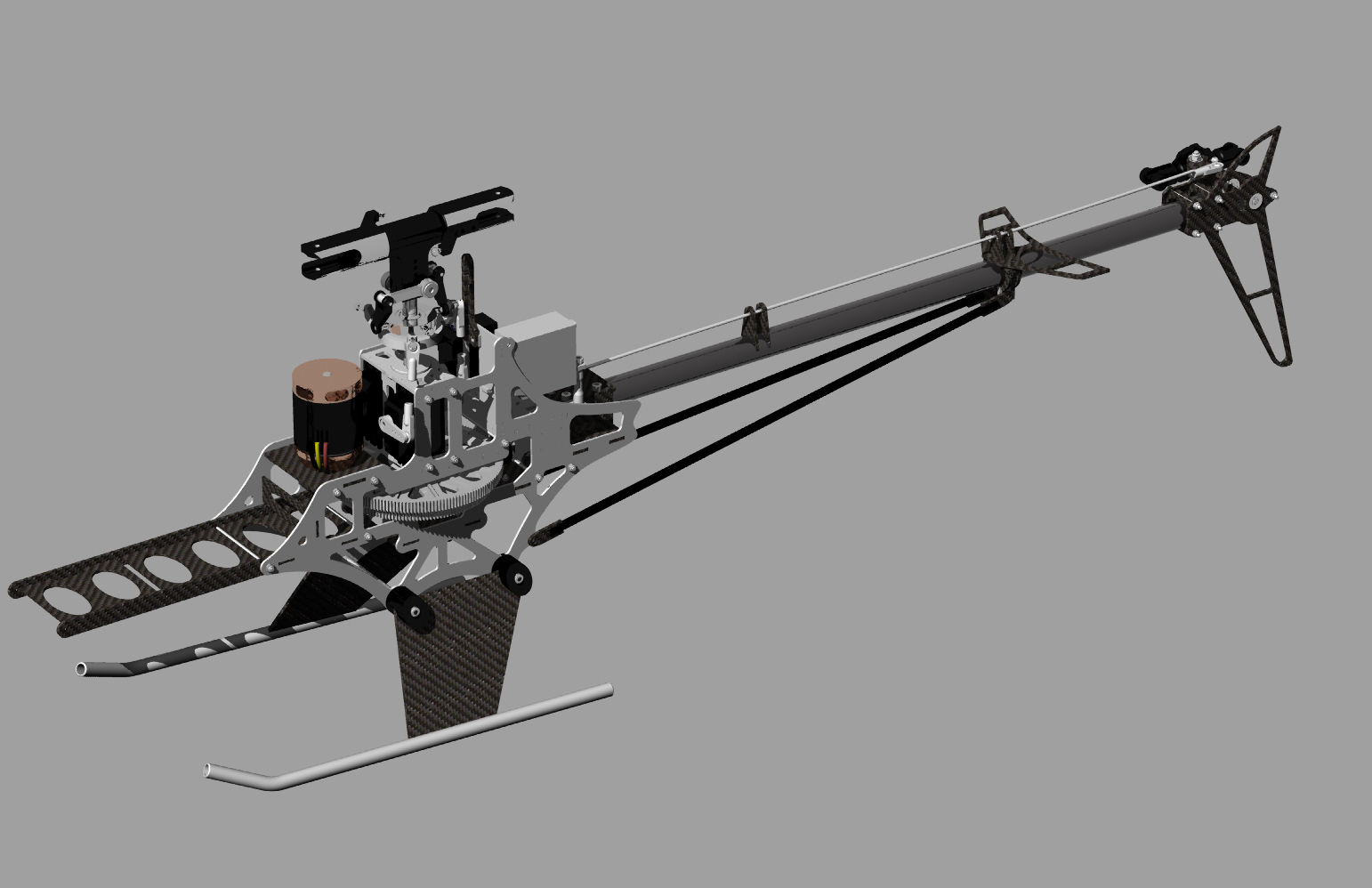

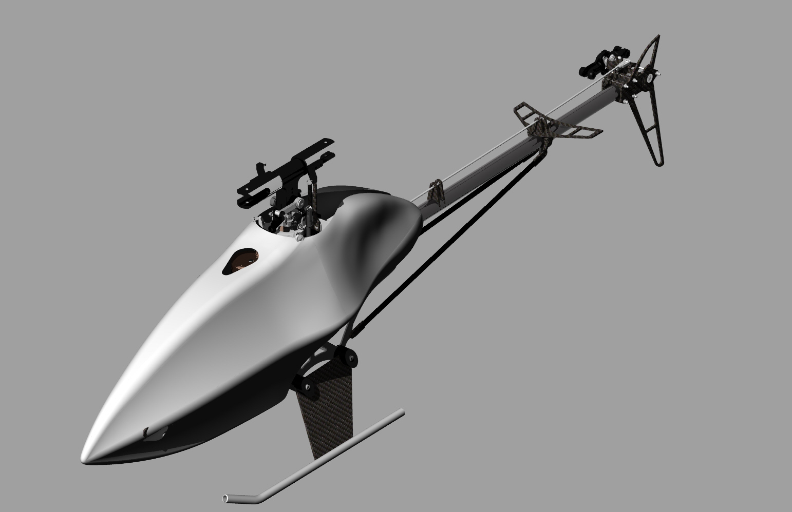

#30 Re: MP Lander von www.microhelis.de für Rex 600
Verfasst: 06.02.2010 00:34:27
von McClean
Hi Jungs,
ich find auch das es nicht passt am 500er, ungünstige Proportionen. Ich habs bei mir anders gemacht, es kommen hier Teile vom Notos 500 zum EInsatz. Die Karbonteile muss man dann modifizieren, ist aber schnell gemacht. Sieht dann so aus:
