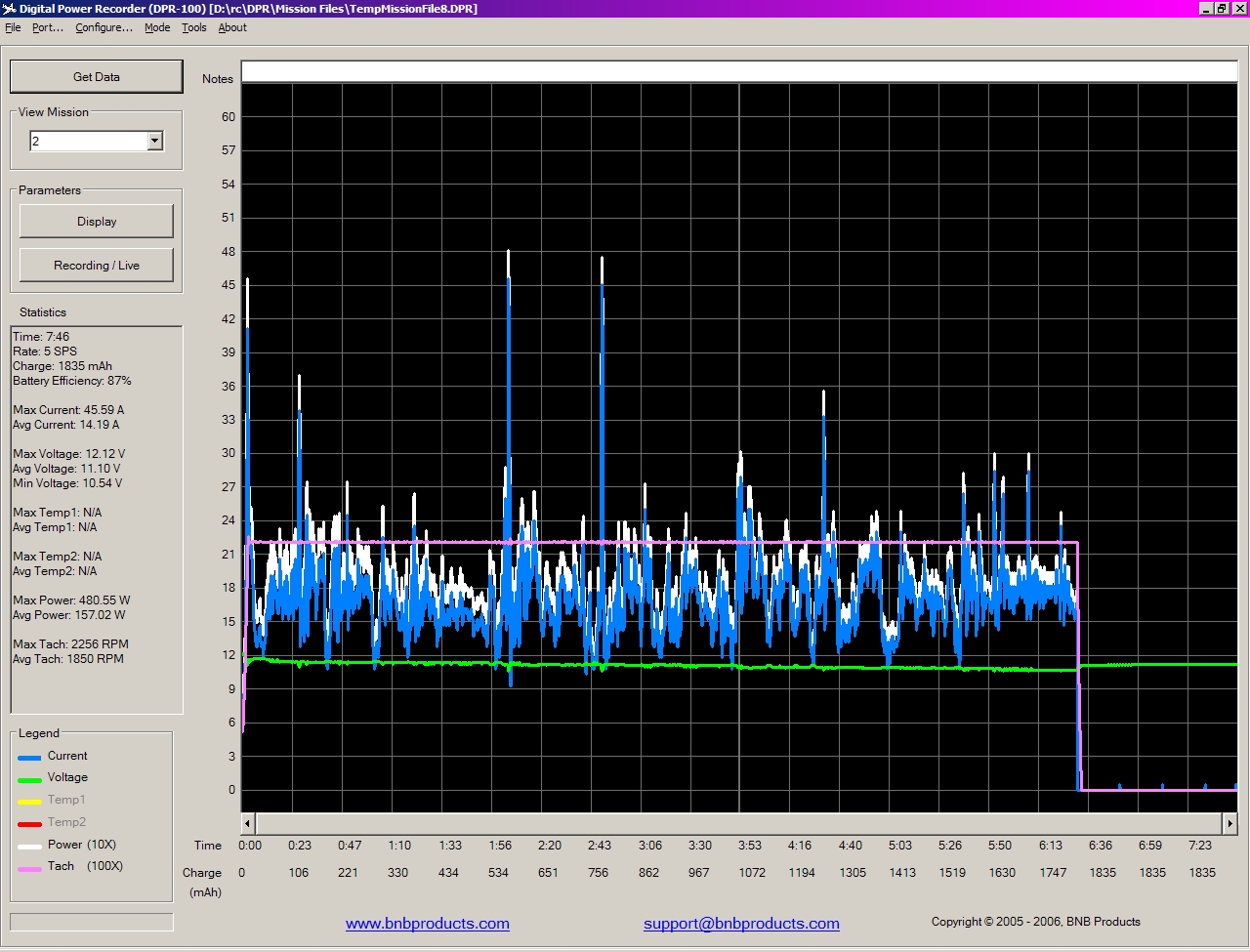

von more power
Hallo Jense
Fliege mit 2100 U/min am kopf rund 6 minuten leicht 3D, das mit dem 75A regler würde ich nicht machen, ich habe im logger schon peaks bis 120A :shock: gesehen,habe sicher noch nicht das ideale pitchmanagement.
