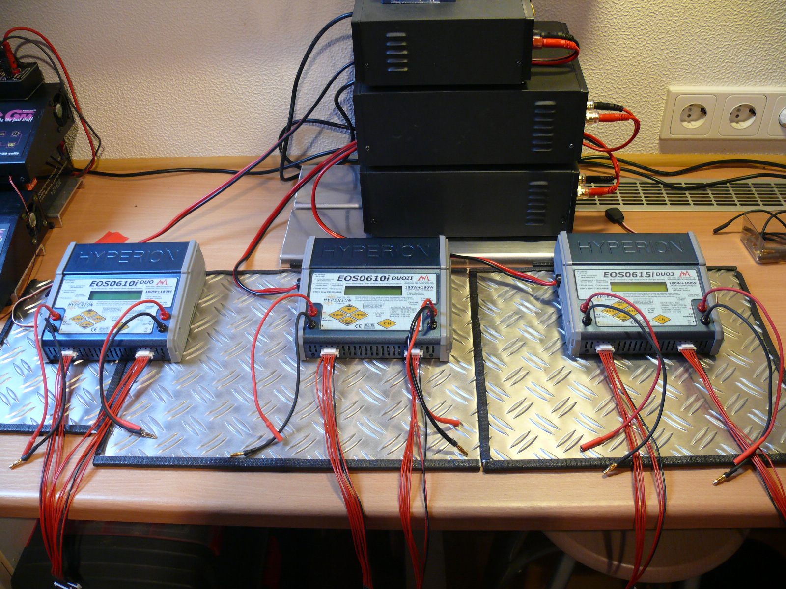

Ich habe an das DUO mal den Logger zwischen Netzteil und Lader gehängt weil ich wissen wollte was das Teil zieht. Ich habe an einem DUO ein 20A Netzteil hängen.
Bei 2x6S solltest du maximal mit 4,5A Laden. So hatte ich 20A bei 13,8V was das Duo gezogen hat, laut Logger. Da ich ein 20A Netzteil habe und es nicht unter Volllast laufen lassen möchte habe ich mich mit 2x4A bei 6S begnügt.
Gruß Timo

Mein Gott auf dem Bild steht schon ein halbes Vermögen an Ladetechnik, und Links geht das noch weiter...
