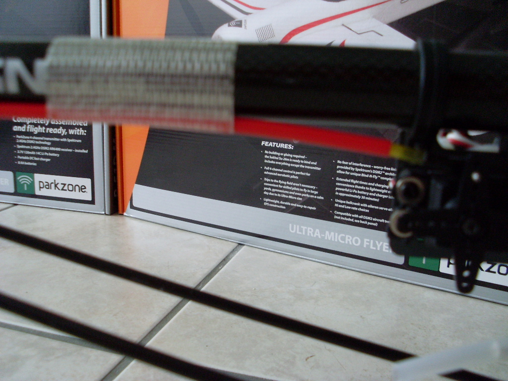

Ich habe übrigens jetzt auch die einzelnen Blattspitzen bei 0° Pitch durchgemessen (Hohe vom Boden/Tisch).
Die differieren vom Min. bis Max. ca 4 mm ist das noch akzeptabel? Ich hab das beim 2-Blatt nie gemessen.

das mit der blattdifferenz von ca. 4mm kann natürlich schon das flugverhalten beeinflussen, gehe doch mit der wendigkeit auf 40 hoch, ich bin beim "besenstiel heli" bei wendigkeit und
