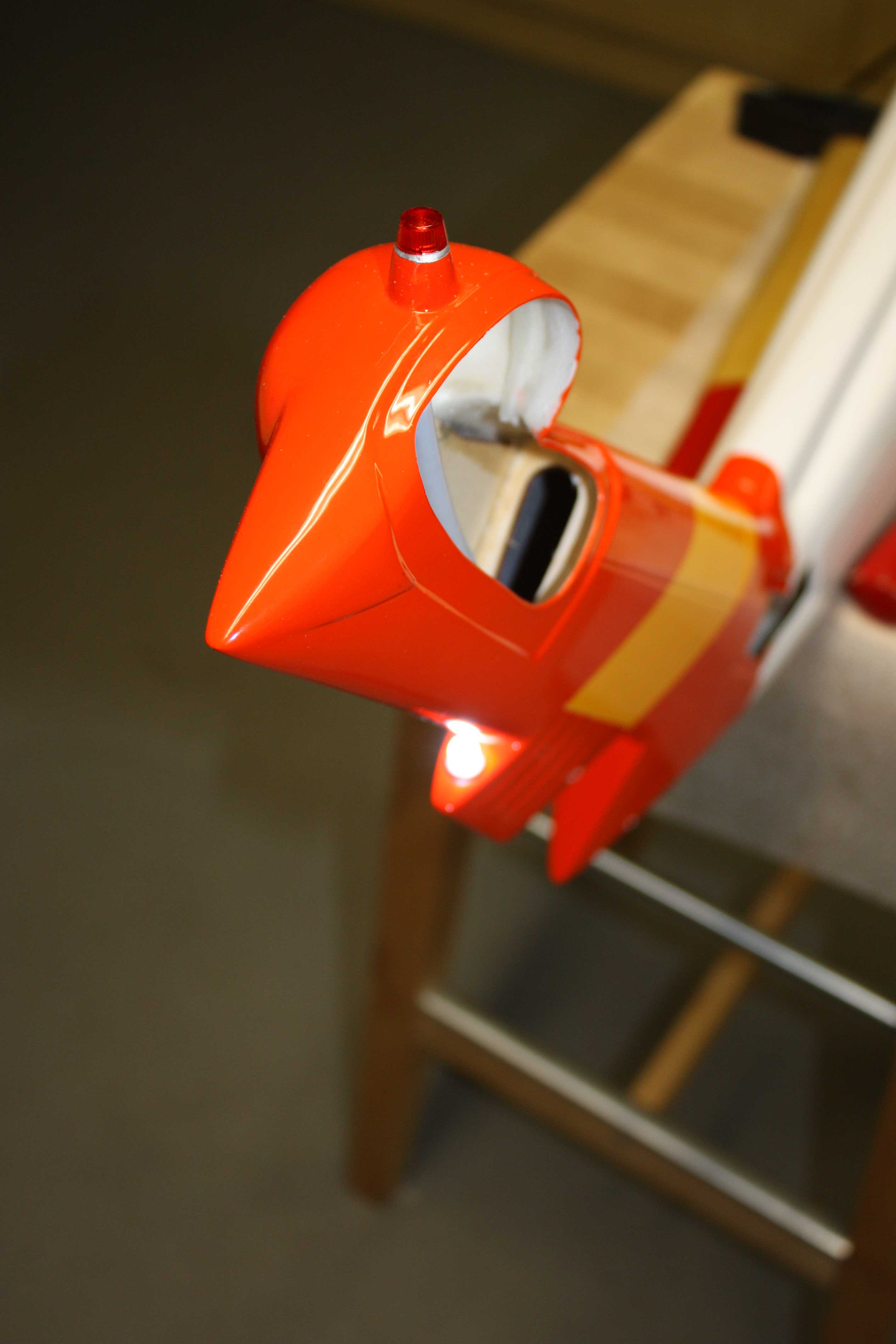

Folglich habe ich mir nun einige helle SMD-LEDs bestellt und werde diese versuchen
in ein kleines Gehäuse zu bekommen, welches auf jeden Fall größer wird als das
hier gezeigte Gehäuse. Das Problem ist auch die Höhe.
Der Landescheinwerfer sitzt genau unter der Pilotenplatte. Da ist wirklich nicht viel Platz.
Werde also noch tüchtig tüfteln müssen.
Gruß Jens

PS Positionslichter und Blinkis habe ich schon fertig!
- Jayhawk049.jpg (304.96 KiB) 1087 mal betrachtet

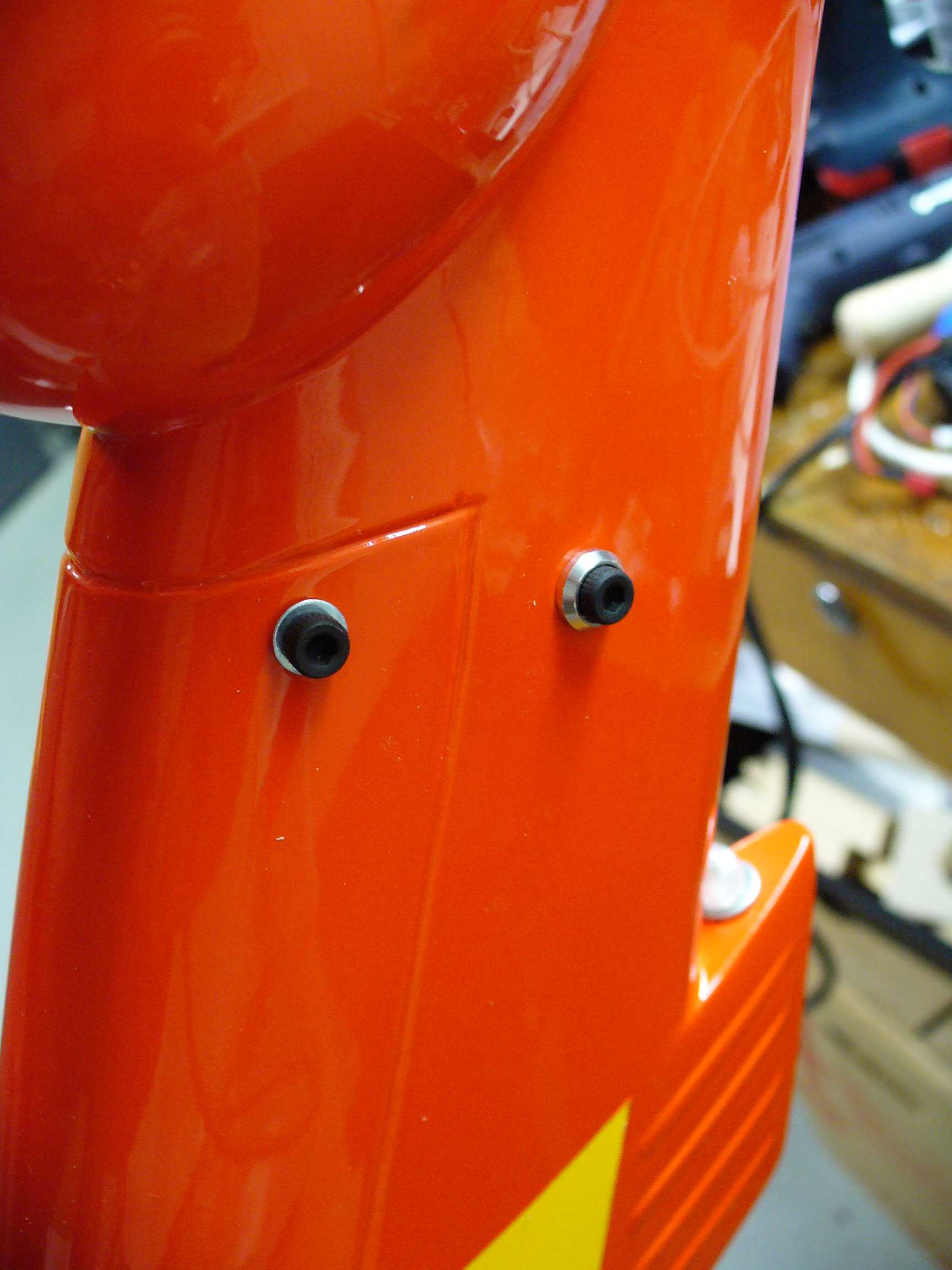

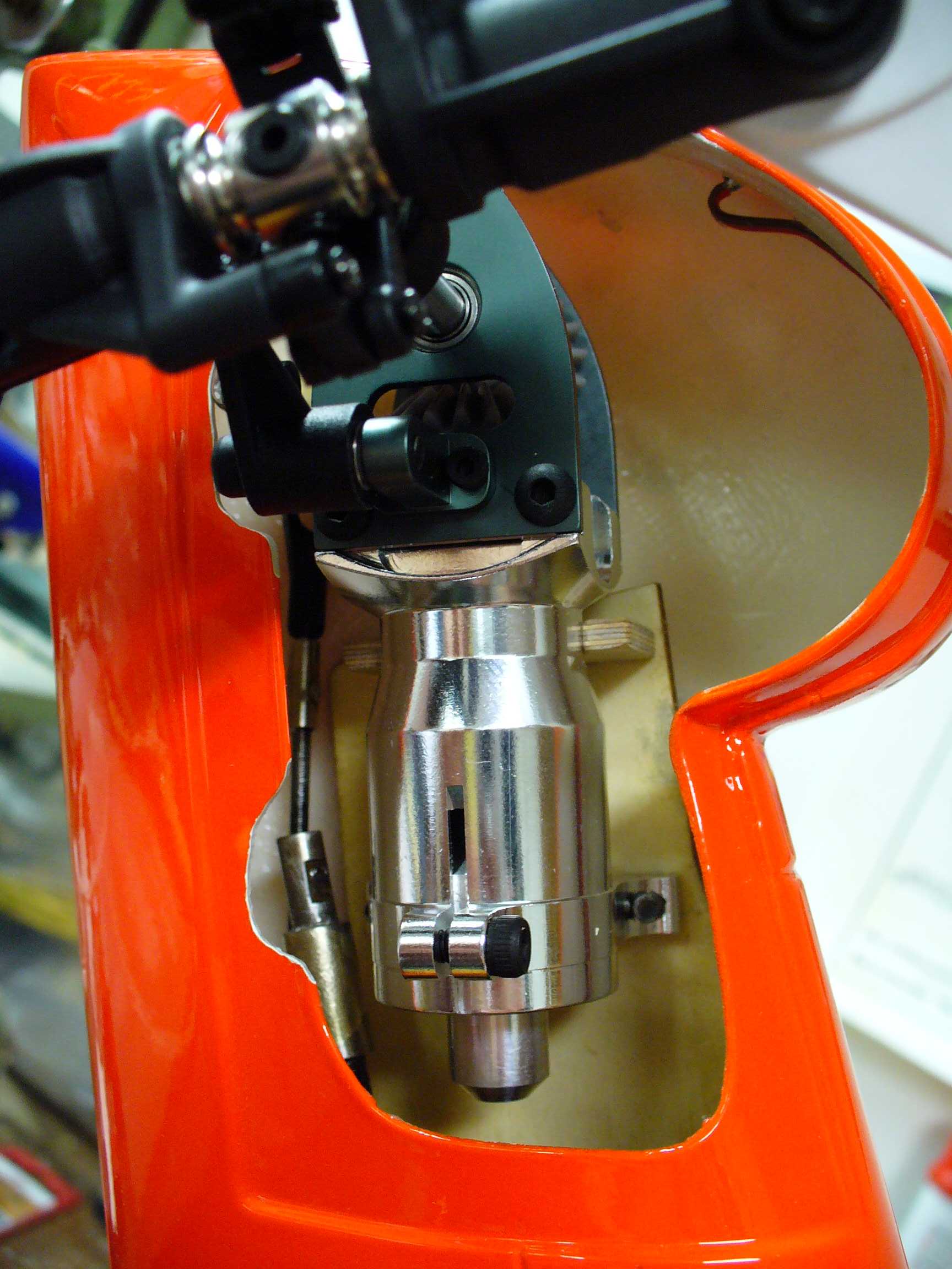

- Heckrotorbefestigung funktioniert wirklich nur mit 2 Schrauben, welche jedoch durchgeschraubt werden.

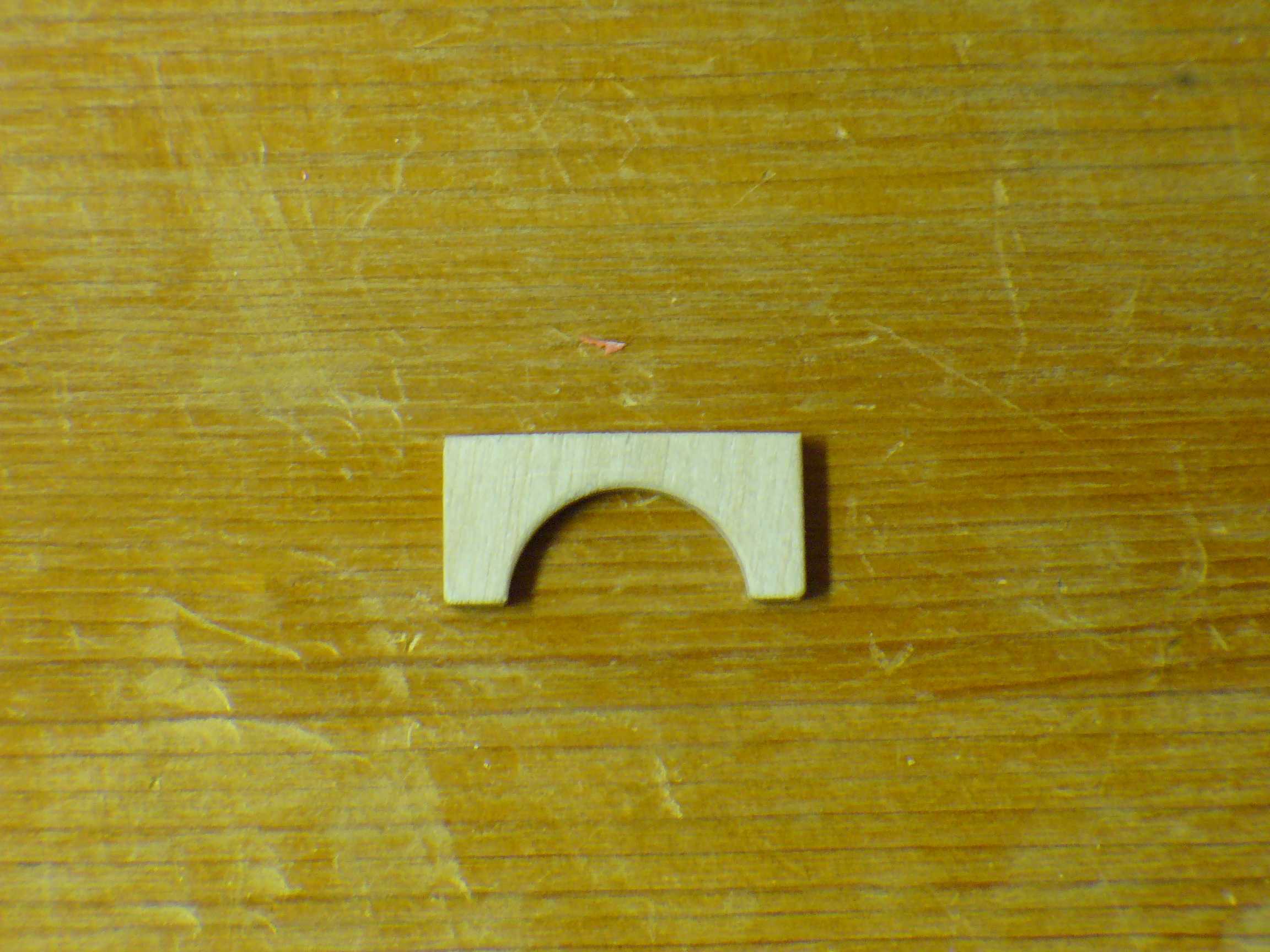

Habe mir noch eine zusätzliche Auflage aus Sperrholz gebastelt, damit ich einen 3. Auflagepunkt habe.
Bei den Unterlegscheiben habe ich eine Normale und eine vom Rex getestet. Mir gefiel die vom Rex besser.
Anbei mal 3 Bilder, damit man es besser versteht.
Gruß Jens

- So sieht es aus!
- Jayhawk064.jpg (243.63 KiB) 1062 mal betrachtet
- Muss noch ein wenig hinten abgefeilt werden, damit es genau aufliegt.
- Jayhawk057.jpg (227.74 KiB) 1062 mal betrachtet
- Hier die beiden Unterlegscheiben zur Wahl.
- Jayhawk061.jpg (166.87 KiB) 1062 mal betrachtet

Mit den zwei Schrauben hält das Heckgehäuse, du musst nur das Holzplättchen richtig einhatzen , dann klappt das gut.
Gruss Gerald
