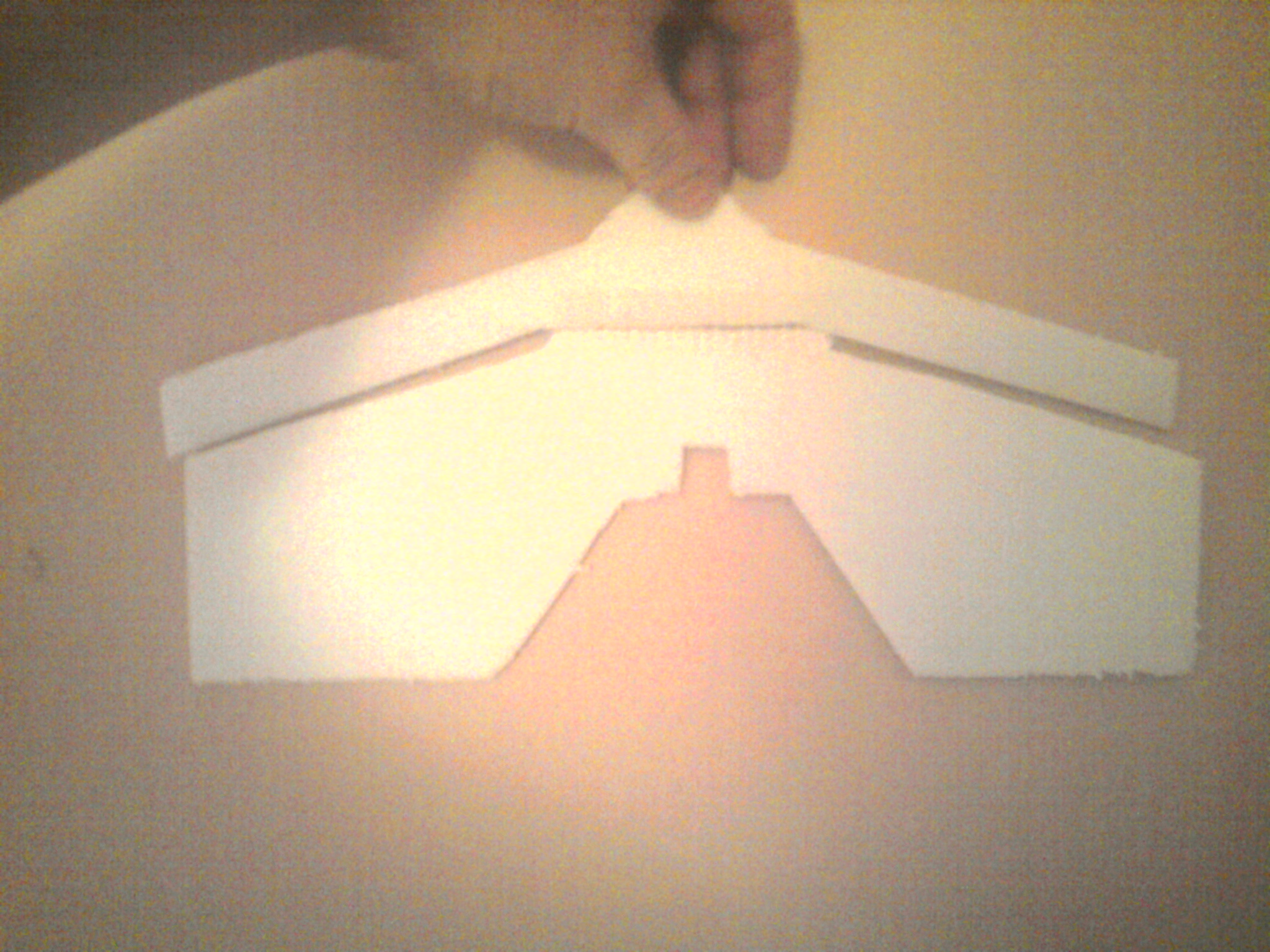

face hat geschrieben:Das ging ja flux^^ Hier, ich hab gehört Holzkleber soll gut gehen, muss aber über Nacht trocknen können oder halt Epoxy mit diesen Miniballons oder Trixotropiermittel drin. Und mir hats geholfen das Cuttermesser länger als normal auszufahren und dann mit der langen Schneide zu schneiden, sonst ist es immer kurz hängen geblieben.
jop das mit dem messer stimmt :) so jetzt heists dann messen für das senkrechte teil. muss schaun wo die servos reinkommen und einen schlitz machen fürs stecken aber das blöde is das ich das ruder und so weiter memessen muss. das is happig... :) naja iwi wirds schon klappen.

danke dir :) müsste iwi klappen. muss hald kucken das dich das höhenruder frei bewegen lässt.

Ja da einfach die Kanten schräg anschleifen und ein dünnes Stück Sperrholz längs kleben, jenachdem. Dann wird die Kraft besser übertragen... Dann einfach Carbon rein, festkleben, Anlenkungen machst du dann über Schrumpfschlauch über Carbonstäben, das knickt dann gut als Umlenkung.

ich denke das höhenruder muss ich morgen nochmals machen :( sieht mir nicht wirklich nach was aus :roll:

Auf dem Foto ist das Depron "teilweise gefranzt" .. es ist ein Hinweis zum Messer (Klinge), :!: stumpf :?: ..
Du solltest darauf achten stets eine neue Klinge zu nehmen, dann sind die Schnittkanten sauber geschnitten und es spart das nachschleifen...

ja das messer sollte ich mal wechseln :) andre frage. mir is das 6mm depron ausgeganegn kann man zur not 2 3mm platten zusammen kleben?
