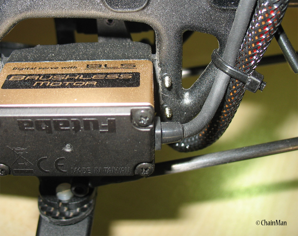

Was genau muss am BLS251 gemacht werden, das der paßt?

Der erste Steg muss weg gedremelt werden. Das nur noch die hintern zwei Lösche pro Seite da sind. Ist also in ein paar Minuten erledigt.

So eingebaut ist er und ich war auch schon kurz testen.
Sieht echt super aus jetzt.
