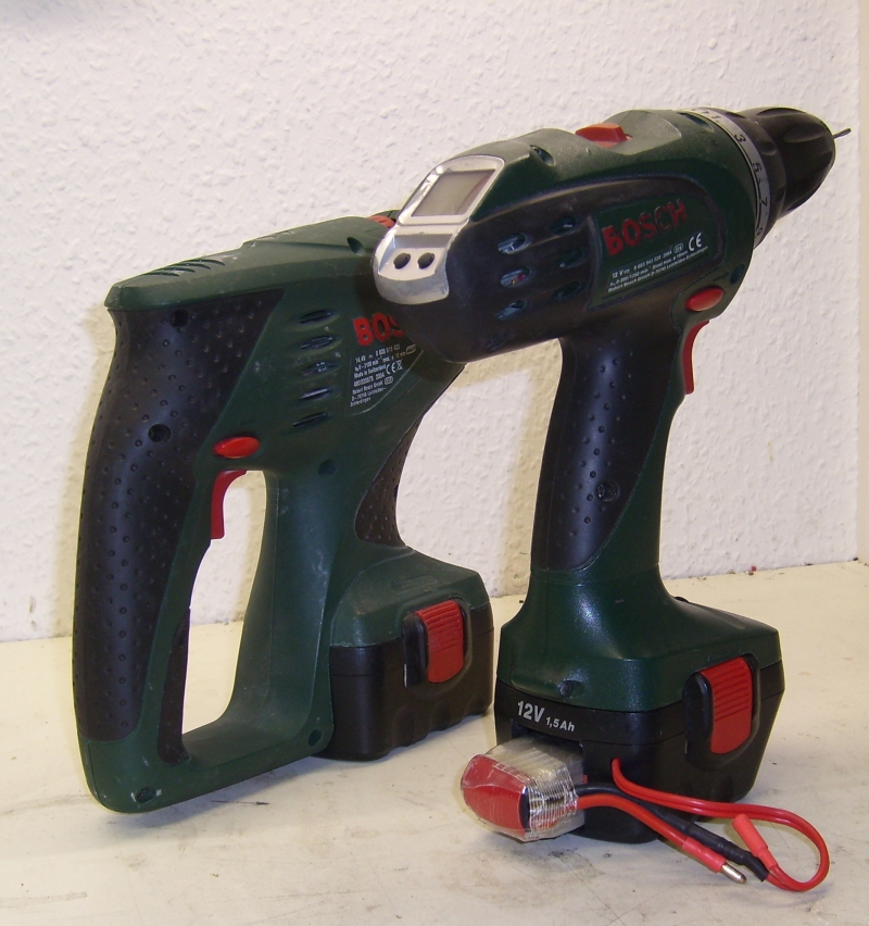

Ja wenn man beim dauerschrauben ist, aber wenn man den Schrauber immer nur mal schnell für ein M3 Gewidne nimmt merkt man es denke ich zu spät, ein Akkuschrauber braucht ja keine Leistung im gegensatz zu einem Heliantrieb.Crizz hat geschrieben:Also ich denke mal das man es ganz gewaltig merkt, wenn der Akku ans Kapa-Ende geht, die drehzahl des Motors wird deutlich hörbar sinken, bei Lipo sehe ich da weniger Gefahr der Tiefentladung, da kommt eh kein Drehmoment mehr,
Aber hier noch mein Bild von meinem Umbau...
Ich habe mich letztes WE nur ein bissl geärgert als ich auf die Idee gekommen bin mal ein Loch mit meinem Akku Schlagschrauber in die Wand zu bohren weil ich ja jetzt wieder einen anständigen Akku für die Schrauber habe
- Liposchrauber.jpg (424.37 KiB) 2078 mal betrachtet
