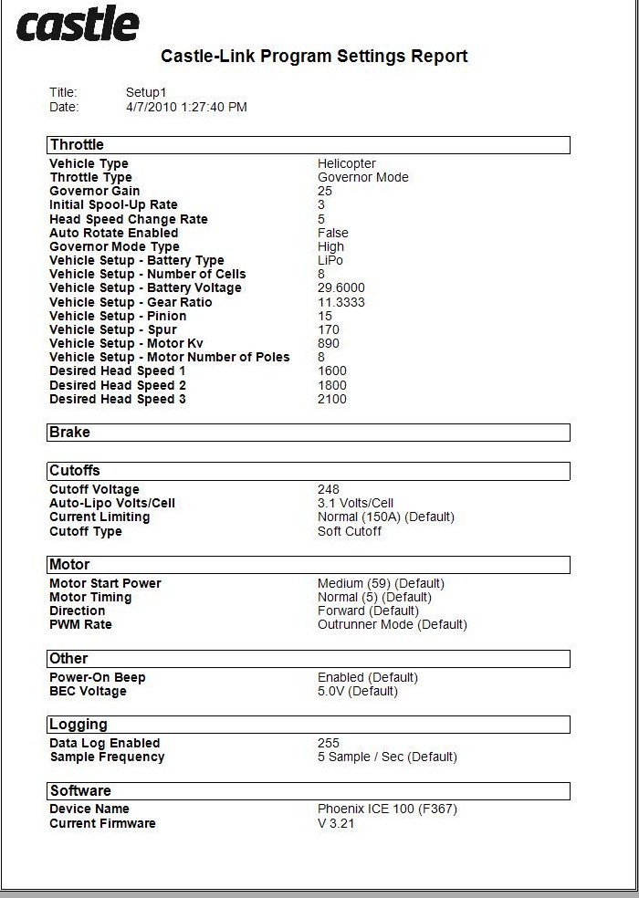

SO, hab nun die settings nochmal überarbeitet.
Mit dem 15er ritzel ist eine drehzahl von 2100 und 2000 nicht möglich. :|
Bei 2100 soll der regler laut vorberechnung mit ca 100,4%
und 2000 mit ca 95,6% laufen.
Bei dem 16er sind es bei 2100 ca 56,9% und bei 2000 ca 53,1%.
Komisch, dachte nicht dass der eine zahn so viel aus macht.
Nun brauch ich wohl doch ein 16er, oder was ist hier los? :?:
btw: ich werd jetzt mal probieren den regler auf die funke einzulernen...
sind die einstellungen so ok?

#21 Re: CC ice mit Linkkabel proggen für überforderte wie mich
Beitrag von torro »
Jense hat geschrieben:Bei dem 16er sind es bei 2100 ca 56,9% und bei 2000 ca 53,1%.
da stimmt was nicht!
bei mir war´s mit dem 16er kein problem die 2200 zu erreichen.
bin jetzt probeweise auf´s 17er umgestiegen, da power out relativ oft bei 100% war.
ich glaub ich geh aber wieder auf´s 16er zurück, das 17er frisst strom ohne ende...
Gruß, Flo

#22 Re: CC ice mit Linkkabel proggen für überforderte wie mich
Beitrag von Jense »
hat er mir aber so ausgeworfen...
Bei cutoff hab ich 3.1V also 24,8V pro zelle selber eingestellt, hab ich mal gelesen, dass auto nicht so pralle sein soll, aber ich hab eh nicht vor mit cutoff bekanntschaft zu machen.
Hab doch nicht falsch gesettet: ritzel 15er zahnrad 170er.
wie bekomm ich die ansicht wie sie dani hatte wo man alle details sieht hin?
Zuletzt geändert von Jense am 07.04.2010 13:38:56, insgesamt 1-mal geändert.

#23 Re: CC ice mit Linkkabel proggen für überforderte wie mich
Beitrag von torro »
im high gov mode vielleicht, im set-rpm aber nicht!
willst du den set-rpm nicht nehmen?
Gruß, Flo
Jense
Beiträge: 937
Registriert: 24.10.2008 17:26:58
#24 Re: CC ice mit Linkkabel proggen für überforderte wie mich
Beitrag von Jense »
torro hat geschrieben:im high gov mode vielleicht, im set-rpm aber nicht!
im set-rpm sagt er mir auch, dass er bei 2100rpm ca 100,4% ausgelastet ist...
FX-30:
torro
Beiträge: 7256
Wohnort: MFC Mahlberg
#25 Re: CC ice mit Linkkabel proggen für überforderte wie mich
Beitrag von torro »
Jense hat geschrieben:Bei 2100 soll der regler laut vorberechnung mit ca 100,4%
wenn ich das so eintipp, stimmen die 100,4% beim 15er mit 2100
beim 16er spuckt´s bei mir 94,1% bei 2100upm aus.
Gruß, Flo

#26 Re: CC ice mit Linkkabel proggen für überforderte wie mich
Beitrag von Jense »
So;
die vollgasstallung erkennt der regler bei 104%, er bestätigt durch eine melodie.
Den unteren punkt findet er aber nicht. Hab da ein leises piepsen.
Ich nehm an, dass es ebenso ein klares signal wie beim obersten punkt sein muss?
Bis -140, also der volle weg passiert nix...
Zuletzt geändert von Jense am 07.04.2010 14:17:48, insgesamt 1-mal geändert.

#28 Re: CC ice mit Linkkabel proggen für überforderte wie mich
Beitrag von Jense »
JESCHAFFT!
Hab es vermasselt die gasgerade von 0-100 zu proggen :oops:
Hab es nach der anleitung gemacht die ich gefunden habe:
-BÄTTER AB WENN MAN IM MONTIERTEM HELI PROGGT-
- Throttle Type auf "Heli Fixed Endpoints" einstellen ( hab ich nicht gemacht)
- Throttle Weg an der Fernsteuerung auf 50% in beide Richtunden begrenzen. ( hab 30% genommen FX-30)
- Gaskurve 0/50/100 (hatt ich erst vergessen :oops: )
- Stick auf Vollgas
- Regler, Motor und Batt. anstecken, Regler darf nicht initialisieren ( hat er natürlich nicht)
- Endpunkt nach obenhin so lange erhöhen bis der Regler initialisiert. ( es ertönte sogar eine melodie bei 90%)
- Batt abstecken.
- Stick auf min. Gas
- Batt. anstecken, Regler darf nicht initialisieren (hat er nicht)
- Endpunkt nach untenhin so lange erhöhen bis der Regler initialisiert. (und es kam die zweite melodie bei 104%)
- Batt. abstecken
Nach erneutem anstecken der Batt. bei Pitch/Gas Stick ganz unten sollte der Motor bei Pitch/Gas Zugabe anlaufen.
:bounce: jenau das hats jemacht :bounce:
War doch alles gar nicht so schlimm wie angedroht, oder? :mrgreen:
