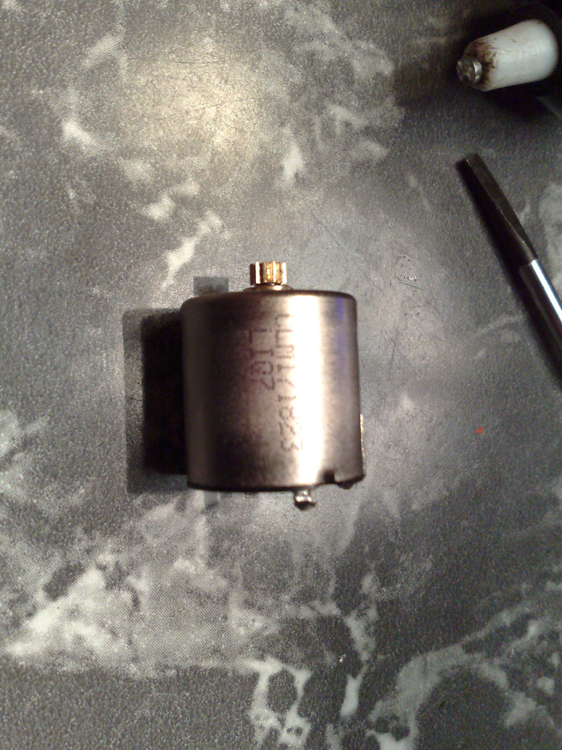

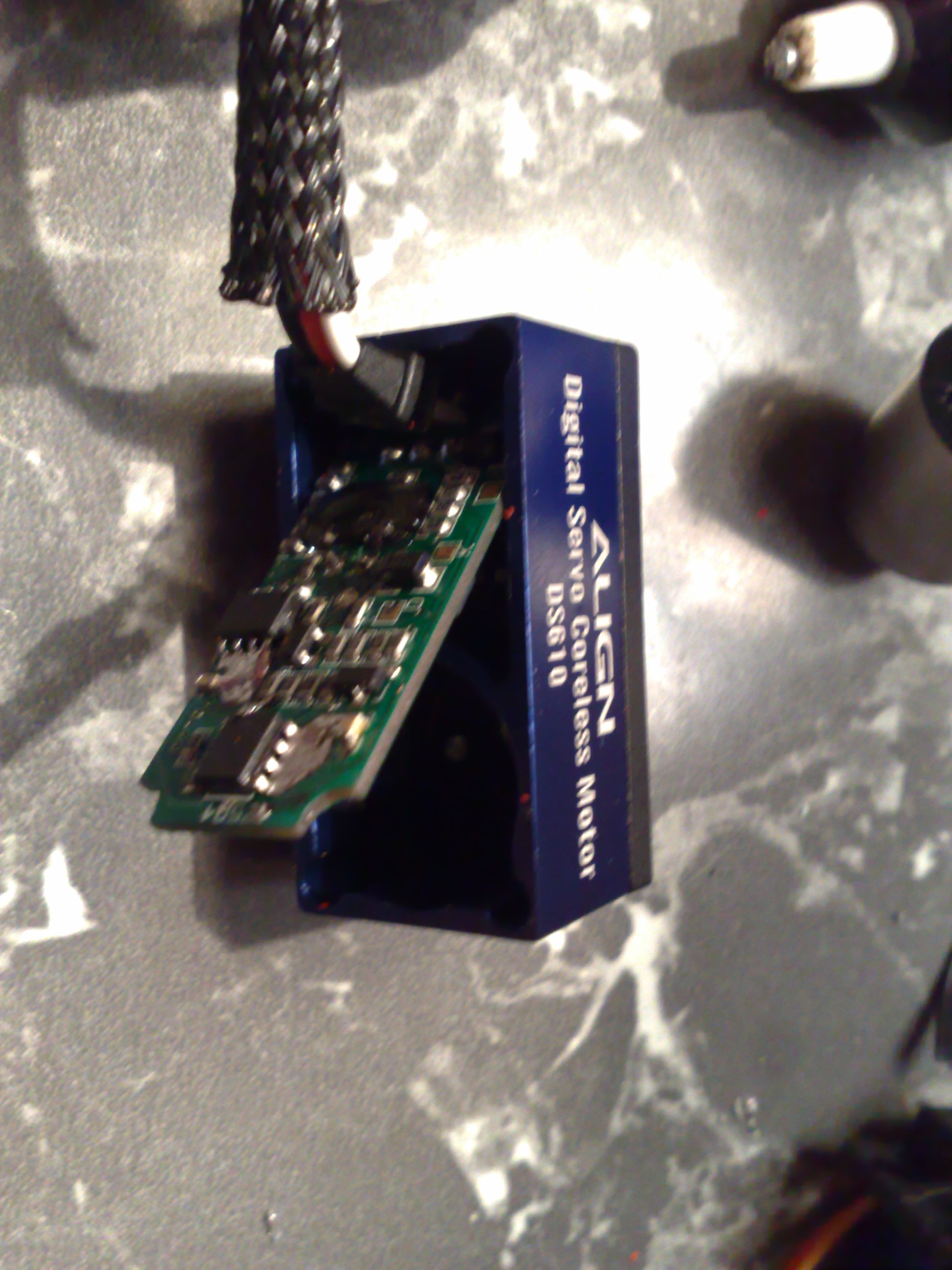

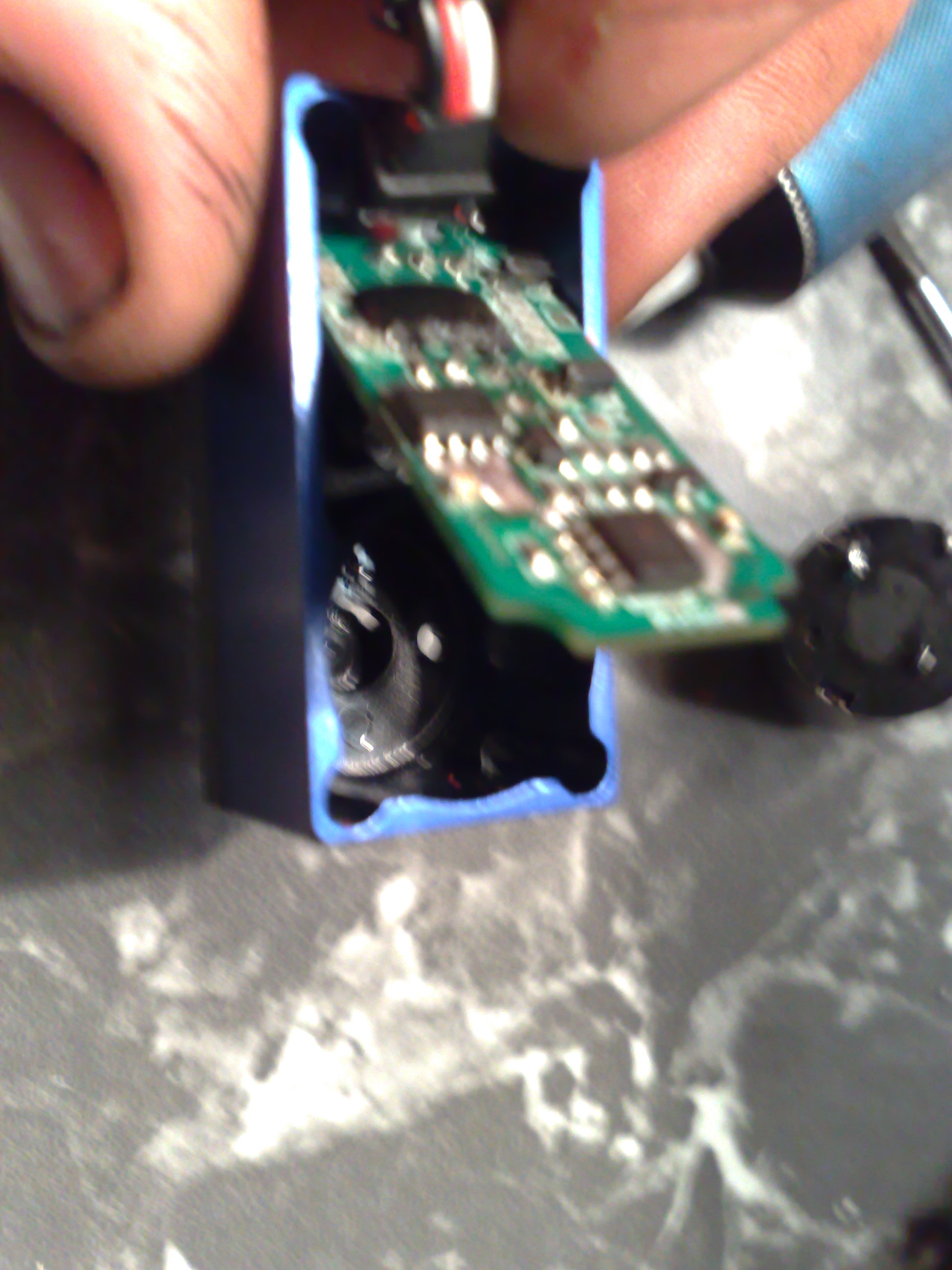

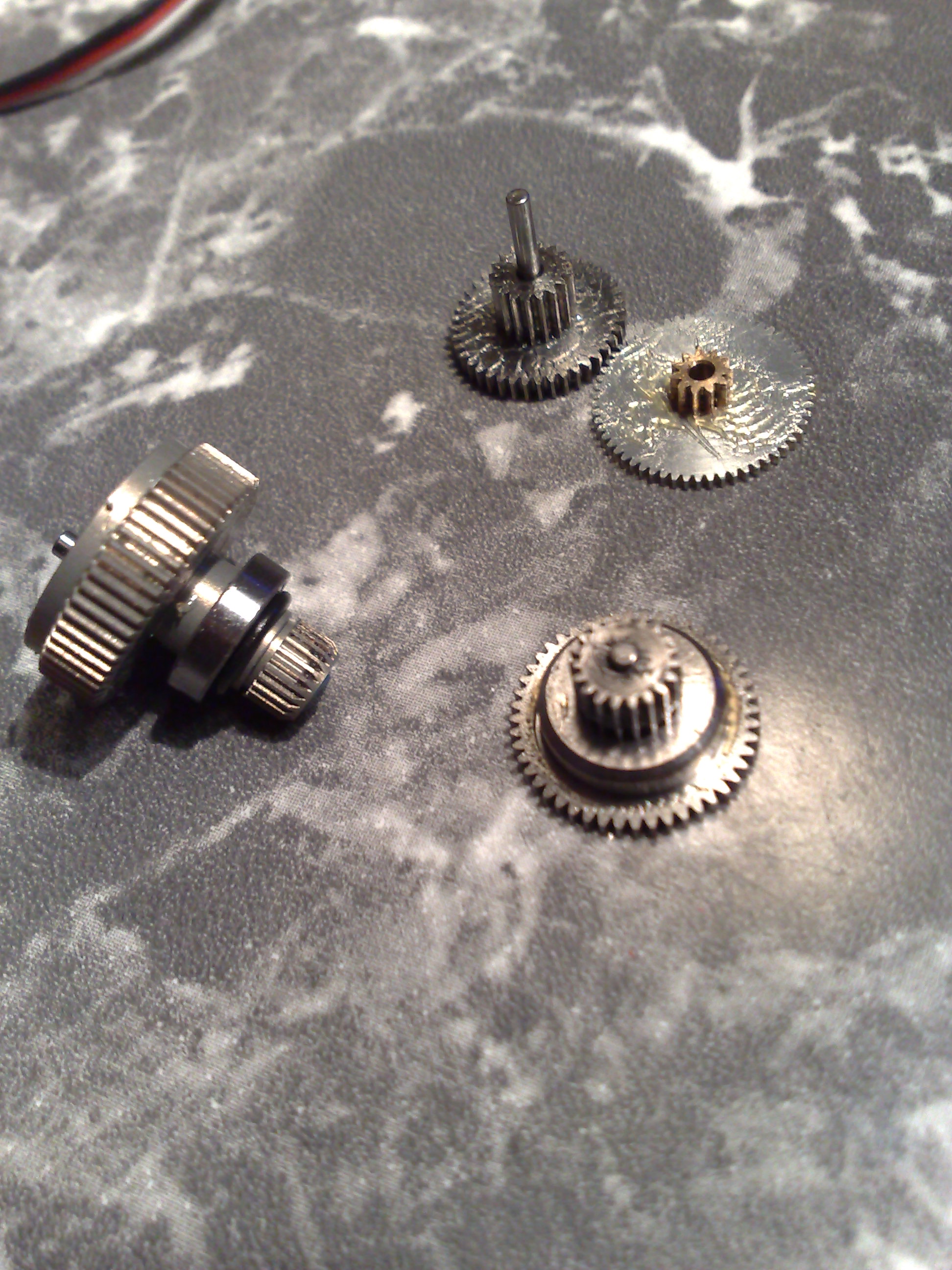

Also hab mal die Servos mal ausgebaut, und einen davon geöffnet. Riecht etwas verschmort innen drin. :cry:
Hab dann einen Anfall von "ichmussdasunbedingtreparieren-Sucht" bekommen und den Servo weiter zerlegt.
Getriebe ab,nix gesehen alles ok (Aber schwer beeindruckt von der Qualität des Getriebes (Nur Metallräder)
Dann die Platine von unten versucht abzuziehen...ging nicht ab, da der Poti unten mit 3 Lötfahnen angelötet ist. Ausserdem sitzt der Motor auch gelötet auf der Platine.
Motor abgelötet und gedreht....er kratzt innen etwas und stinkt... :cry:
Also R.I.P. DS610 (x 3) Dienen wohl nur noch als Ersatzgetriebe-Spender
Wenn man die Motoren irgendwo besorgen könnte.....vielleicht hats die Elektronik überlebt? Platine sieht noch gut aus....Versuchsweise und aus Neugier würd ichs mal versuchen, einen zu retten. Leider kann Google mit der aufgedruckten Nummer nix anfangen.
