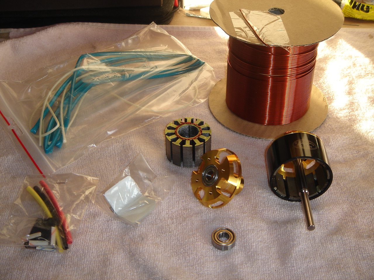

Inzwischen ist der 1,18er Draht und Iso-Schläuche angekommen.
Was mir noch fehlt, ist die eine oder andere (defekte) Karbon Klapplatte zum legen der Windungen.
(hat wer was rumliegen????)
Ich habe mal den Bausatz ausgepackt und fotografiert.
Dabei ist Stator, Statorhalter, zwei Kugellager, Glocke mit 8er Welle mit verklebten Magneten und gewuchtet, eine Unterlegscheibe, Sprengring (2x ??), und Isolationspapier.
Also kann demnächst eine Probewicklung an einem alten Stator beginnen.
