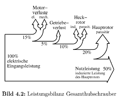

60% sind sicherlich drin, das wäre ein typischer Wert. Bei "manntragenden" sind Werte über 80% drin. Aber die anderen Teilverluste nicht vergessen. "eta_rotor" ist stark vereinfacht, da erforderliche Heckrotorleistung usw. ja auch eine Folge des Hauptrotors ist.
Im Bild anbei mal eine ganz grobe Bilanz (etwas älteres Material, für einen zahm geflogenen Logo30), Wohin die Leistung geht.

- rotorleistung.gif (6.62 KiB) 558 mal betrachtet
