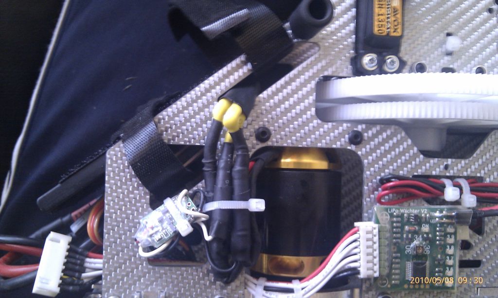

...sooo der Motor ist montiert, das war vlt. ein Gefummel grrr....

DAs mit dem Regler unter der Akkurutsche sollte auch mit 500M und tiefergelegter Akkurutsche gehen. Ich hab es so, auch wenn es kein ESP ist. Akkurutsche ist tiefer, beim Scorpion kommen die Kabel auch oben aus dem Motor, Regler ist ein YGE80, wo die Kabel auch recht steif sind.
