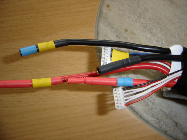

Crizz hat geschrieben:Wer seine Stewckverbindungen nicht wechseln oder verändern möchte, kann sich zumindest mit farbigem Schrumpfschlauch die jeweils zusammengehörenden Stecker / Buchsen markieren - so hat man direkt eine visuelle Kontrolle, gerade wenn Kabel so verlegt sind, das man nicht unbedingt fehlerfrei erkennen kann, welche Leitung an welchen Akku führt.eraten hört der Spaß definitv auf.
Ja habe meinen Kabel auch sofort farbig eingeschrumpft. :oops:

Also ich hab mir die Kabel auch farbig markiert.
Gelb brauch ich zum laden und kennzeichnet Akku 1. Akku 2 ist dadurch "fast" Farbneutral.
Zum fliegen dürfen eben nur die blauen Kabel zusammengesteckt werden. Eselsbrücke: blauer Himmel = blaue Kabel = fliegen! :wink:

ich mach bei allen Akkus immer das schwarze- Kabel immer ca.3cm kürzer als das rote+ Kabel.
Bei + kommt die Buchse dran und bei - der Stecker.
Dadurch können sich beim Transport nie die Kabel berühren und ein Verpolen ist ausgeschloßen.
Beim Ladekabel und Regler natürlich spiegelbildlich.

#22 Re: Ich IDIOT!!!
Flieg mal mit 2 Packs im Verbund, z.b. 14s mit 2x 7s Packs - dann ist es auch egal, welche kürzer oder länger sind, wenn du nicht mehr erkennst, welches Kabel zu welchem Pack gehört und du die Dinger in Serie schalten mußt und statt dessen einen Kurzschließt. ..... ;)

pepsi33 hat geschrieben:ich mach bei allen Akkus immer das schwarze- Kabel immer ca.3cm kürzer als das rote+ Kabel.
Dadurch kannst Du zwar den Akku nicht falschrum an den Regler anschließen, die beiden Pole des Akkus (bzw. mehrerer Akkus) aber trotzdem wunderbar miteinander kurzschließen. Daher nehme ich lieber Doppelstecker, und Stromquellen sind Buchsen, Stromsenken sind Stecker (außer beim Ladegerät).

Blöde gelaufen....ich hab vor kurzem auch zwei in Reihe geschaltete 3S lipos kurzgeschlossen....nicht richtig aufgepasst und schon gabs ein Feuerwerk.
Unglaublich, was da für eine Power hinter sitzt. Ich möchte nicht wissen, wie das ist, wenn man 10 oder 12S kurzschließt...die 6S haben mir gereicht.
Auch bei mir waren die Stecker hin...was anderes als neue Anlöten geht da echt nicht.

dadurch das die Steckerbelegung wie beschrieben ist kann man die Akkus nie kurzschliesen sondern nur in Reihe schalten.
Wie soll es da möglich sein die Akkus kurz zu schliesen ?

Ich hab ja 2 * 5S zu einen 10 S lipo zusammengeschlossen, aber anstatt ich die letzten 2 kabel an den regler schließe, hab ich die auch noch miteinander verbunden :oops:
Und dann hats schon geknallt...
