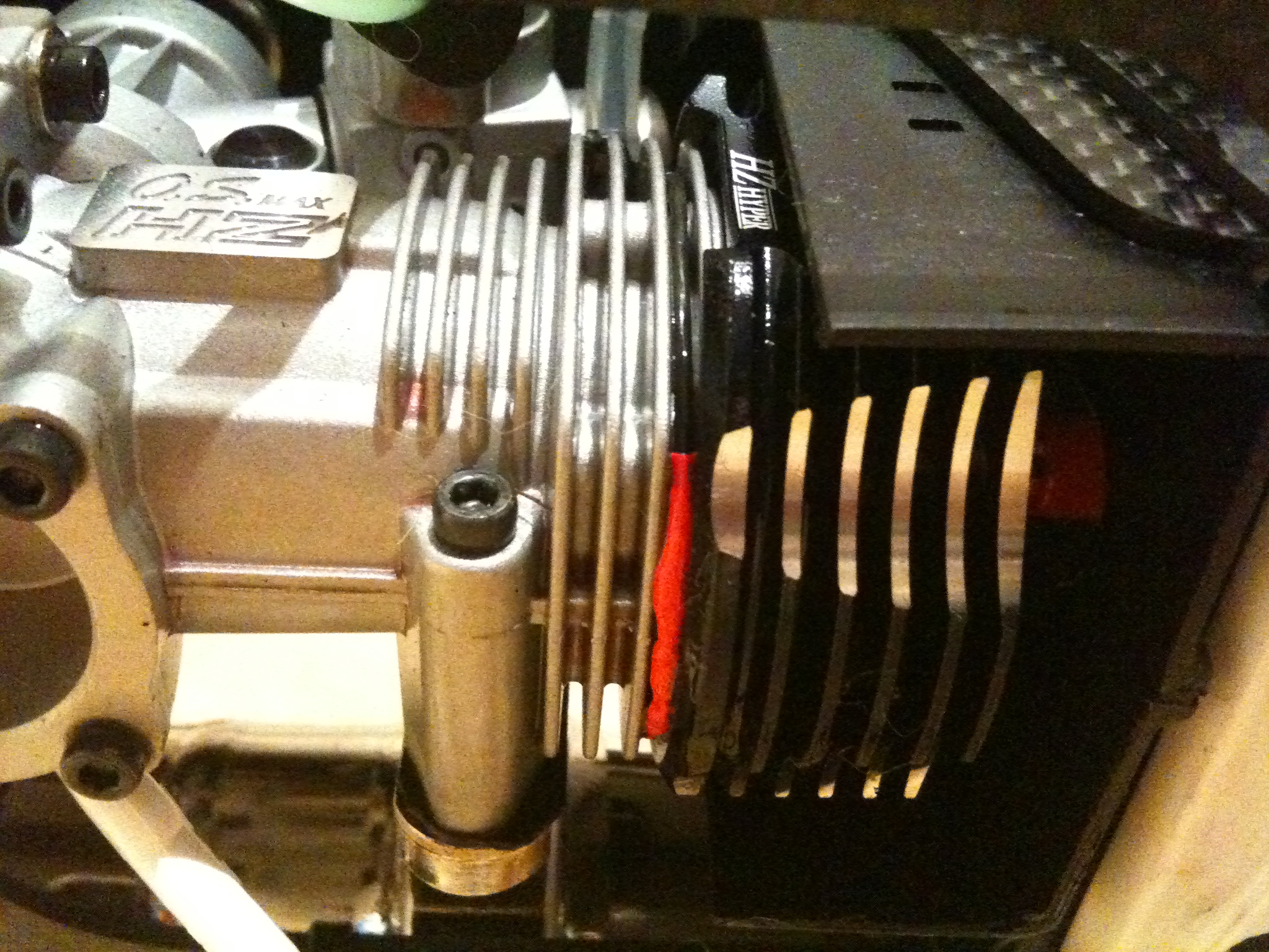

Ist der Temperatursensor an der richtigen stelle? Ich hab jetzt so ca. 10-12 Tankfüllungen durch. Habe mit einer Temperatur von max.82° begonnen und nach jedem Flug den Vergaser ein-zwei Klicks magerer gestellt bei flottem Rundflug erreiche ich jetzt ca. eine temp von 115°.Volllastnadel 1,75 Umdrehungen offen, TL 1,5Um und Standgas steht auf 12 Uhr(Sprit ist von Tornado 15%Nitor und eine Drehzahl von etwa 1900U).Soll ich den Motor noch etwas magerer stellen da eine Betriebstemperatur von 120-140° besser ist?

ja die Stelle ist korrekt. Du KANNST noch magerer stellen, wenns aber so von der Leistung reicht ist diese Temperatur besser. Fliege meinen bis 135 Grad max, aber da warens draußen auch 38 Grad.
