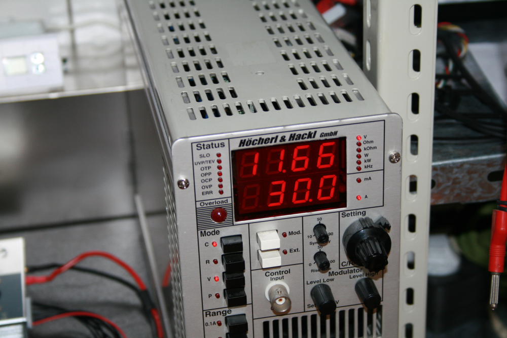

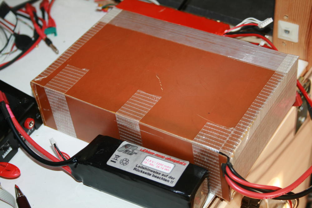

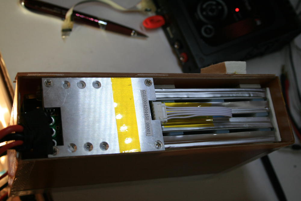

Micha, ich kann dir als Starthilfe nen 4s-20´000 mAh anbieten - komplett mit BMS, mußte nixmehr balancen oder überwachen, udn vor Tiefentladung isser auch geschützt
Kannst auch damit den 5000er dann so ca. 2x laden.....
Ich lad damit meine diversen Packs am Platz, wenn ich mal zum Akkutesten draußen bin, und nicht an die Autobatterie ran will.
