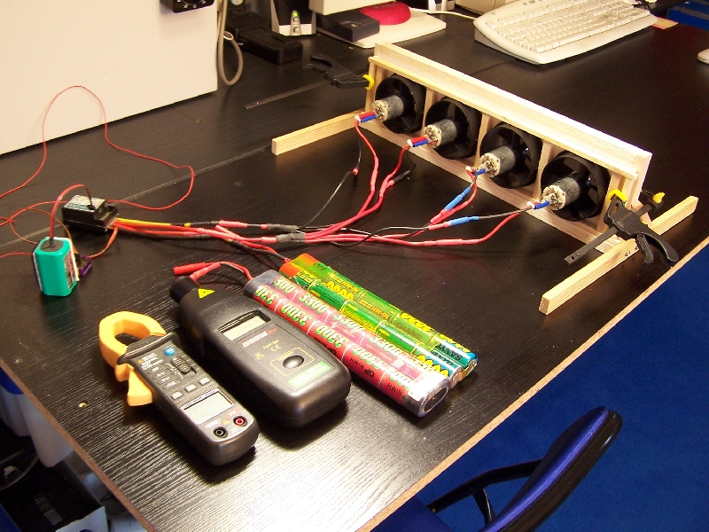

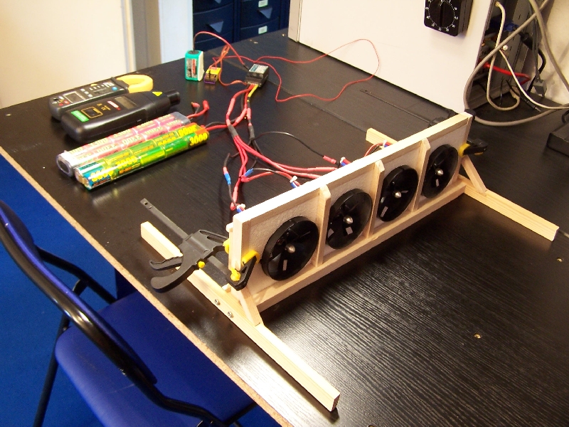

...getz hier auchmal weitergehen soll :roll:
Edit:
Zu sehen der erste Prototyp vom Teststand.
Wird weitergebaut für:
Einlaufen der 12V BAE Motoren...zum "pushen" der SUB-C Stngen
die über den Winter bisken schlapp geworden sind :roll:
Zum messen ders gesamtstromes wegen Regleroptimierung.
(Getz Zangenamperemeter am Start (@Grummi Danke :wink: )
Messen der Drehzahl und evtl. austauschen der Rotoren.
Auch geplant für Austausch auf meine 4 WeMoTec MiniFan 480
(die bei der 2.ten BAE dabei waren*freu*)
Zum Vergleichen der "Ersatz-RoJet-Motoren"12V Fremdhersteller.
(Glaub VIPER Bootsmotor)
...und natürlich für alle Arten von Schubmessungen 8)
(kommt noch Schlitten drunner und die FISCH ( :P ) Zugwaage von
Conrad :oops:
Zuletzt geändert von pico500 am 30.03.2006 15:53:14, insgesamt 2-mal geändert.

#24
Schaut aus wie nen fetter CPU Lüfter in Eigenbau :lol:

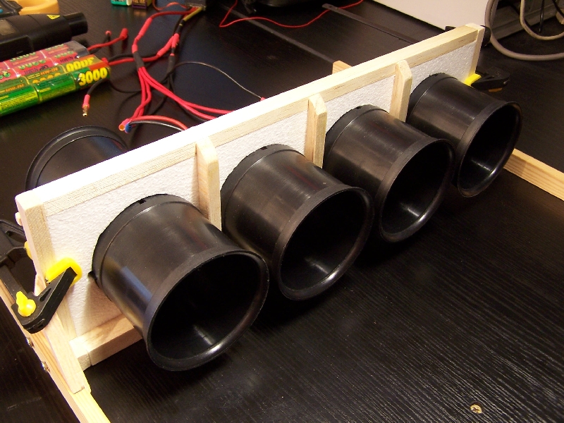

Pass auf, dass Dir den Akku nich vom Tisch blässt :cool:
Solltest noch 'n ordentlich "Auslauf" dranmachen: ca 10cm lang, Innendurchmesser austritt ca 10% kleiner als an der Turbine! (DANN bläst die Wutz!)
Grüsse Wolfgang

@Wolfgang
Bild 6 linker Impeller hat gleiche Auslaufröhre wie Einlauf,also für
Schubtests.Bei der BAE 146 ist die Verjüngung in den Triebwerksgondel
"eingebaut".
Is noch ein langer Weg bis ich mit Impellern mal bisken Erfahrung
bekomme.Reitzt mich aber...und ist (m.A.n.) die Vorstufe zur Turbine 8)
Es pfeifen ja die Spatzen vom Modellbauhimmel,das der RoJet Mü.. ist,
aber da es eben 4 Stück sind,bläst es ganz gut :oops: ...und die BAE
lebt ja nich von Geschwindigkeit.
Ziel ist es aber auch auf BL umzustellen...wegen Zuverlässigkeit-Strom-
und Gewicht.. aber ohne Tests un so möchte
ich DIE Ausgaben nich ins blaue machen :wink:
...man wächst eben mit den Experimenten und Erfahrungen...lesen alleine
hat mich noch nie befriedigt :twisted:
