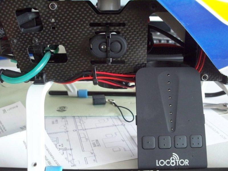

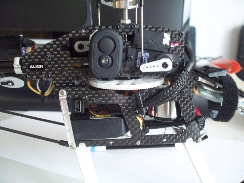

nach dem ich Versteckspiel in der Wohnung mit dem Teil gespielt habe, was viel Spaß macht, habe ich heute den loc8tor draußen getestet.
Testkandidat T-Rex 250
Testfeld: Weizenfeld 80 bis 90cm hoch, Heli 3 Meter vom Rand entfernt (ich wollte den doch nicht ganz bewusst verlieren!)
Erster Versuch T-Rex in seinem Alu Koffer versteckt. Start Entfernung ca. 100 Meter:
So kriegt mal kein Signal. Mann muss dann grob in der Richtung peilen und mit 60 Meter Entfernung kriegt Mann schon einen LED am leuchten. Dann weiter folgen bis einen zweiten leuchtet u.s.w. In einer 5 Meter Entfernung ist der Piepser des Empfängers trotz Alu Koffer zu hören (nicht laut aber so hohe töne)
Fazit schon sehr zufriedenstellend!
Zweiter Versuch T-Rex am Boden im Weizenfeld. Start Entfernung ca. 120 Meter:
Der loc8tor funktioniert bei dieser Entfernung jetzt schon mit einem LED an, Signal weiterfolgen. Je 10 Meter sich mit dem Teil drehen, um das stärkeres Signal zu finden.
Fazit : Ich bin begeistert. erfüllt 1 A die Aufgabe und ohne Hauptakku Versorgung! Winzig klein und 5g schwer. was will Mann mehr!
