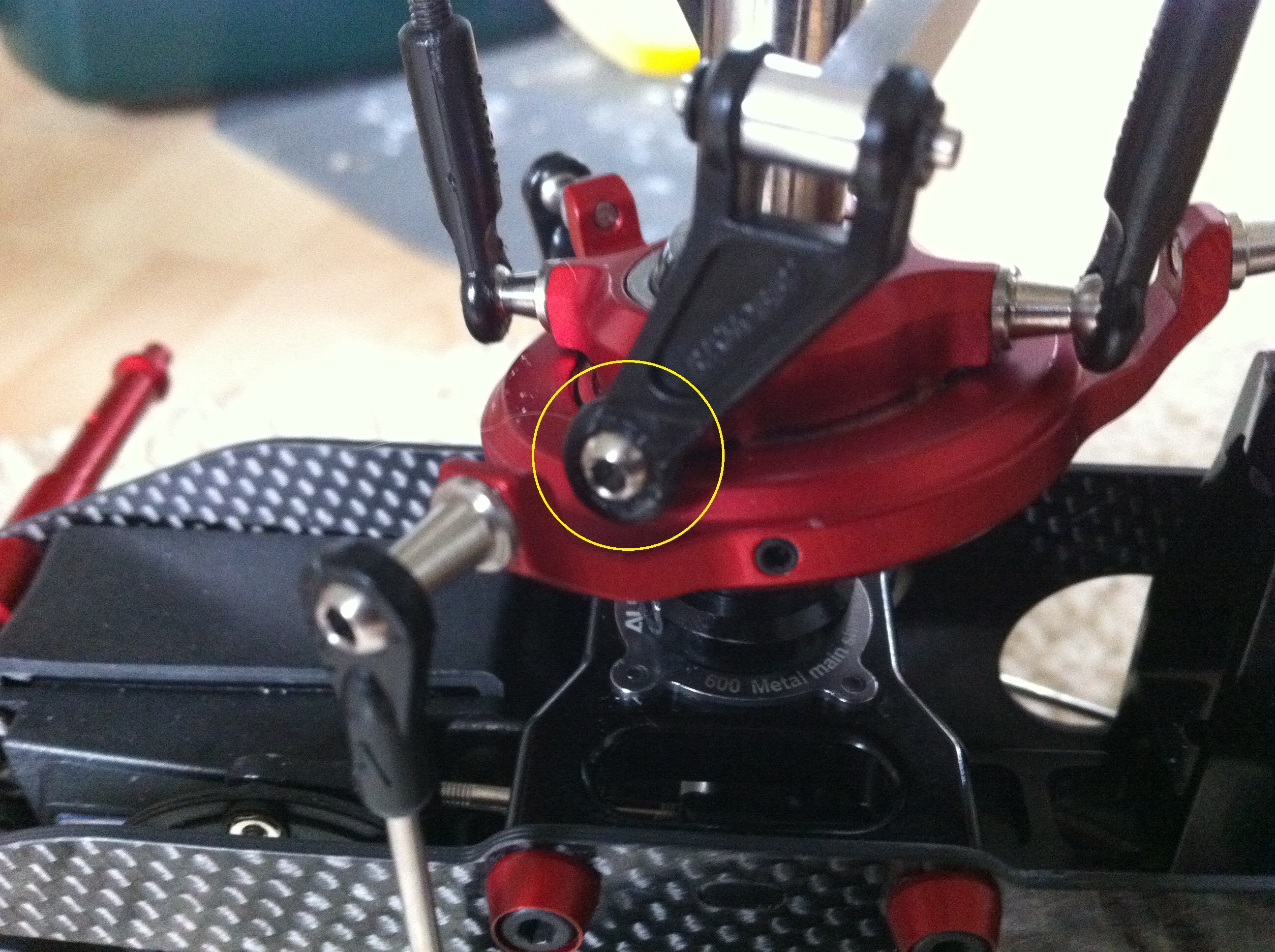

Hallo Leute,
ich hab ein kleines Problemchen:
heute beim Preflight check sprang plötzlich ein Mitnehmerarm (RJX Kopf) von der Kugel ab!
habs wieder eingesteckt, nochmal probiert und nochmal ab! An dem Arm ist nix dran, das Loch ist nicht ausgeleiert oder so, habs mit den Kugeln von der Align Taumelscheibe probiert aber ist das gleiche auf der anderen Seite ist alles i.O.
Kennt jemand das Problem? kann man den Arm irgendwie fest kleben oder so? bring das was? hab mir überlegt neu zu bestellen aber wenn an meinem nix dran ist dann ist das auch keine Lösung oder?
- IMG_0304.JPG (1.54 MiB) 456 mal betrachtet
Gruß Daniel

#21 Re: Motorwelle dreht nicht!!!
Die Kugelpfanne schaut irgendwie Arg zerschunden aus, hast Du keine Kugelkopfzange?
Mir ist bei einem 450e 4-Blattkopf das mal beim hochlaufen abgesprungen, alle Gestänge habe sich sauber um die HRW gewickelt dabei.
Das muss 100% halten, und kann nicht geklebt werden, da es sich bewegen muss am Kugelkopf!
Bestelle Dir neue Mitnehmer!
Sepp
Sepp

#22 Re: Motorwelle dreht nicht!!!
Hallo Sepp,satsepp hat geschrieben:Die Kugelpfanne schaut irgendwie Arg zerschunden aus, hast Du keine Kugelkopfzange?
Sepp
Danke für deine Antwort, natürlich hab ich ne Zange und geh nur damit dran!!
also die Kugelpfanne ist eigentlich noch in Ordnung, auf dem Bild sieht man nur die Zähne die reflektieren oder was auch immer da drauf ist, an eine Stelle bin ich mit der Zange ausgerutscht aber an sich ist das Loch noch intakt!!!
Ich werd mir jedenfalls neue bestellen, was ich mich gefragt habe ist ob ich mir lieber die RJX Stahlkugeln mitbestellen soll, würd gerne wissen ob die ein anderes Maß haben denn, die Align Kugeln sind z.B. minimal kleiner im Durchmesser als die von Quick UK, ich glaub 3/10 mm kleiner..
Gruß Daniel
