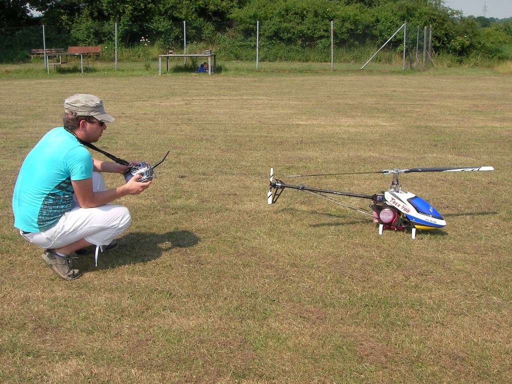

@Armadillo: So genau weiss ich das noch nicht. Hab grad mal leer gewogen, da waren es 5,3kg. Mit Sprit dann so um die 6kg.
@Tino: Der originale Tank wäre wohl in 4-5 min leer. Bis jetzt sind es 1Liter Sprit, aber es kommt noch ein Turbinenhoppertank dazu, mal sehen so 250ml oder sowas. Das sollte dann für 10min Flugzeit reichen ;-)

Welche Turbine hast denn da genommen?
Tank? Hast da "nur nachgeschnitten" bzw.passend gemacht?
Versteh auch nicht wie du vom Original Tank von 4.min. Flugzeit sprechen kannst,und mit 1l + 250ml gleich von 10min.?!

@Rex-Power:
Der Verbrauch wird mit 120-140ml / min angegeben.
Daraus ergeben sich im Dreisatz theoretisch folgende Flugzeiten:
630ml Originaltank = 4:30 - 5:15
1000ml (so isser aktuell) = 7:09 - 8:20
1250ml (mit Hoppertank) = 8:56 - 10:25
Wollen wir mal sehen wo das in der Praxis liegen wird....

So, weiter gehts! (wird ja auch Zeit)
Inzwischen hat sich folgendes getan:
Ein Hopper Tank mit 125ml ist hinzugekommen, nun beträgt die Kraftstoffmenge insgesamt 1125ml. Auf dem Video sieht man das man damit bei etwa 10min Flugzeit liegt, natürlich abhängig von der Drehzahl, so sind sicher auch noch 1-2-3 Minuten mehr drin, wenn man mit geringerer Drehzahl fliegt. Als Drehzahl habe ich ca. 1900 gemessen. Auf dem Video sieht man das ich kurz nach dem Start die Gaskurve noch etwas angehoben habe, da ich dachte das das taumeln des Helis von einer zu geringen Rotordrehzahl kommt. Das scheint aber nicht der Fall zu sein. Ich muss mich wohl mal mit dem GyroBot beschäftigen, der is ja auch noch keinem Feintuning unterzogen worden...
Bevor ich die Biene heute zum laufen gebracht habe, gabs noch ne halbe Schrecksekunde, aber nach 2 Sekunden hatte ich erkannt das der Heli nicht in Brand stand, sondern nur die Grashalme neben dem Auslass ;-) (Das war mein erstes Mal Hotstart mit ner Turbine)
Auf dem Video kann man den Brandfleck sehen.
