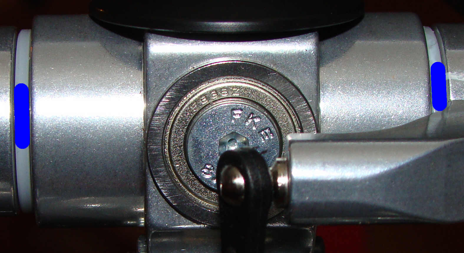

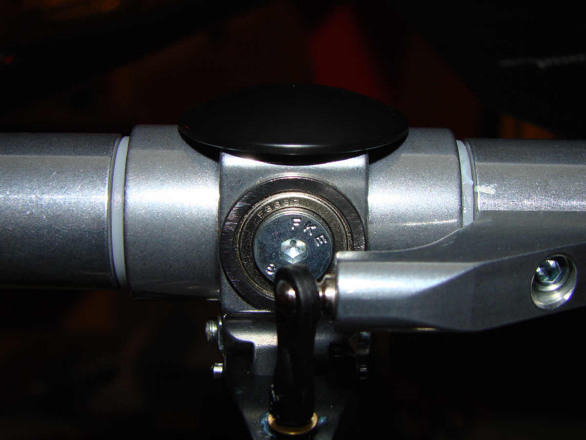

Habe noch eine Frage bzw. ungeklärtes, und zwar ist ja die BLW an der Wippe festgeklemmt, das kenne ich nur vom 2010er TDR.
Soll das eventuell mit den 2009er Buchsen entfallen?
es schaut absolut Symentrisch aus, rechts ist etwas mit Fett gekleckert.
Habe noch ein Bild mit einem 50 Punkte Vergleichsstrich, da scheint rechts der Spalt größer zu sein?
Sepp
Sepp
- mit Strichstärke 50 einen Vergleichsstrich gemacht
- DSC01685.jpg (137.75 KiB) 4047 mal betrachtet
- schuat eigentlich Symentrisch aus.
- DSC01686.jpg (75.37 KiB) 4053 mal betrachtet
