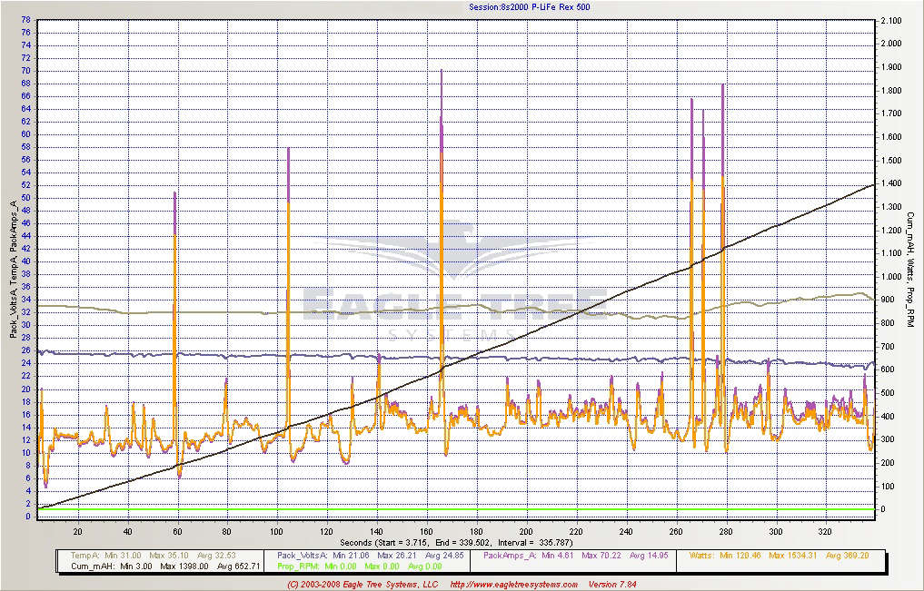

so, anbei noch das Log des Sonntags-Flugs mit 8s-2000 P-LiFe im Rex 500. Bei 5:45 hatte ich ca.1450 mAh raus, laut Logger. Geflogen war ich insgesamt 07:40 und hab dann 1910 mAh daheim reingeladen, wobei die nachgelegten 2 Minuten bisl ruppiger waren, bei den 5:45 hab ich anfangs mit unterschiedlichen Drehzahlen die Runden gedreht, die zweite Runde dann nur mit der hohen Drehzahl. Da hatte ich aber den Logger schon in den Logo verbannt.

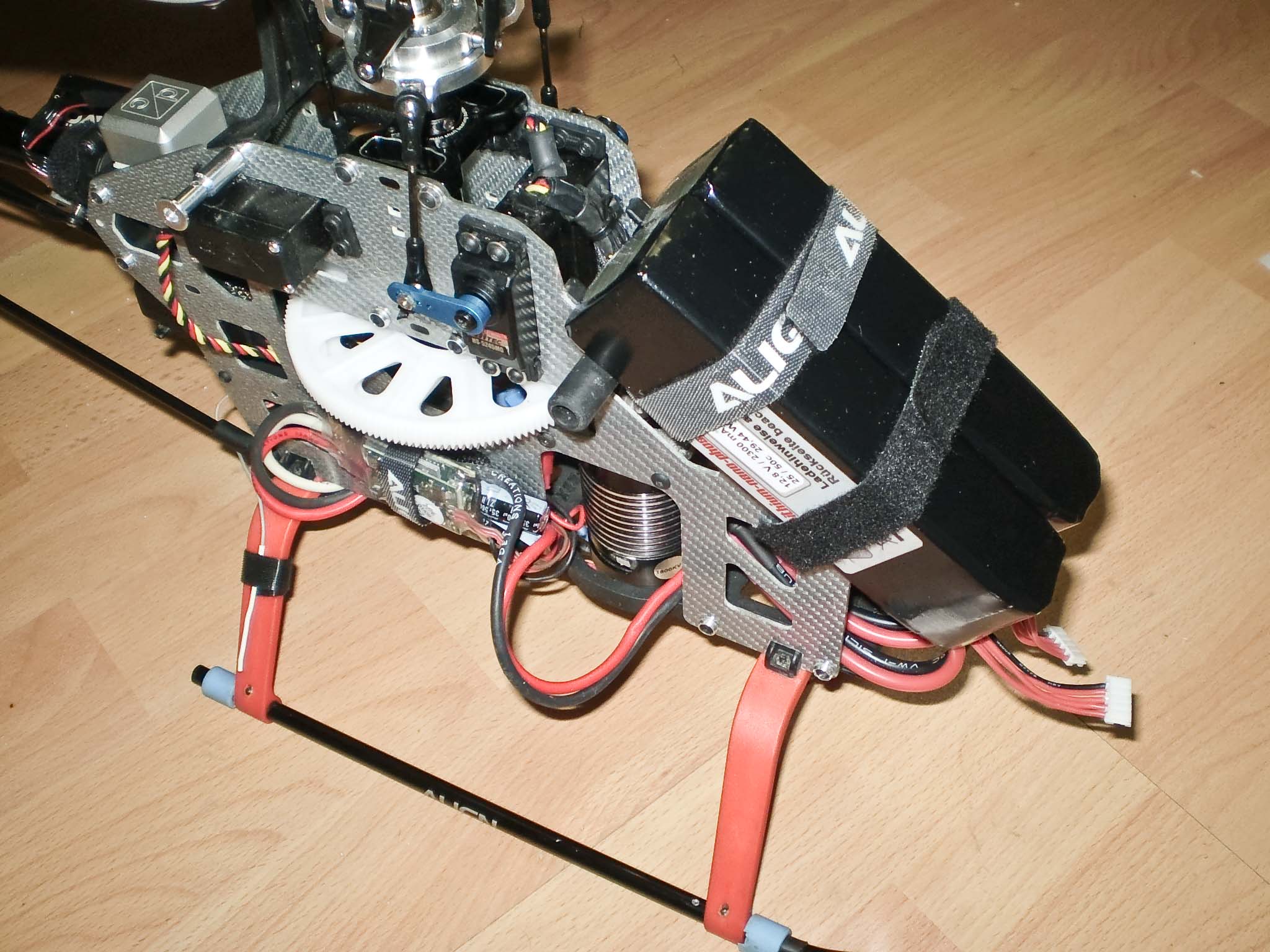

jo, geht perfekt. Kein Problem. Hatte auch shcon 2x 4s-2300 AUF der Akkurutsche ( der tiefergelegten ) , ging auch.
Von den 2x 2000er mach ich heut abend nach der Arbeit mal ein Bild für dich.
- 2x 4s-2300 T-Rex 500
- 2x2300_Rex5001.jpg (330.98 KiB) 3522 mal betrachtet

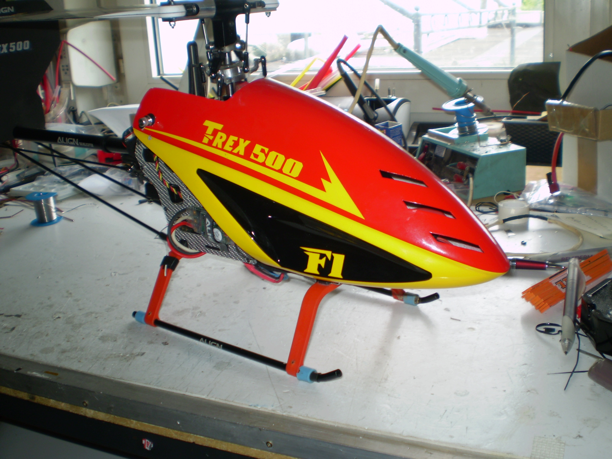

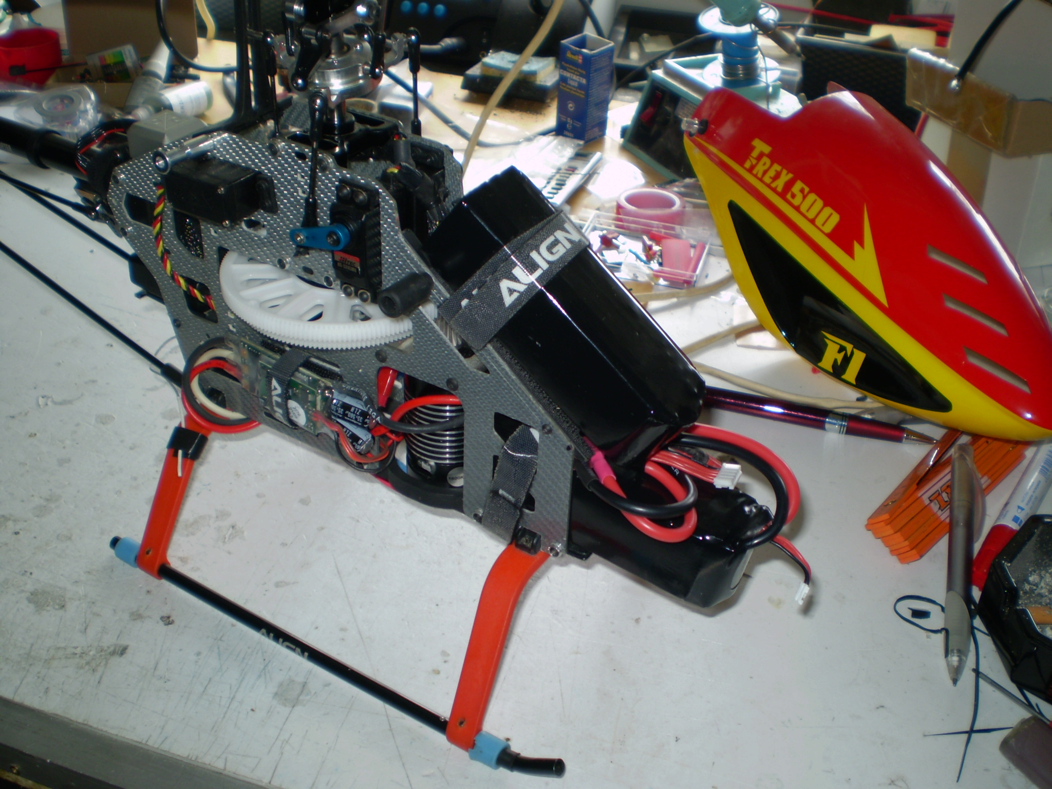

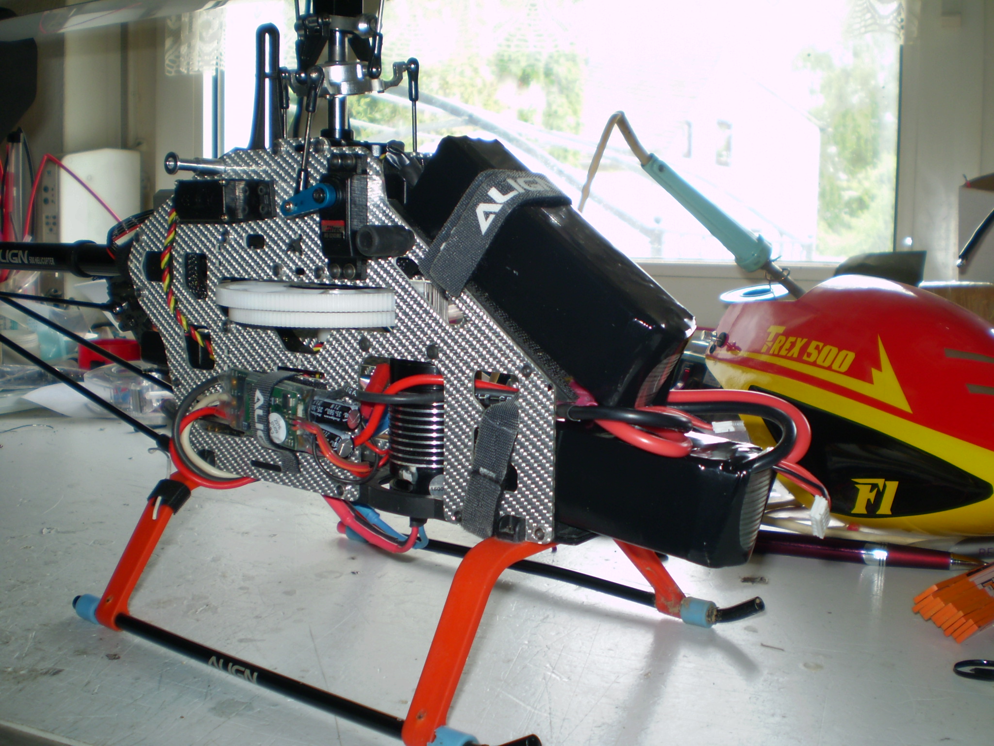

anbei das Bild wie das mit 2x 4s2200 aussehen kann. Das war die Anordnung zum Flug von Sonntag.
Sind jetzt 2x 4s2200 ( nicht 2000er ), die da abgebildet sind -paßt perfekt, selbst mit Fusuno F1-Haube
