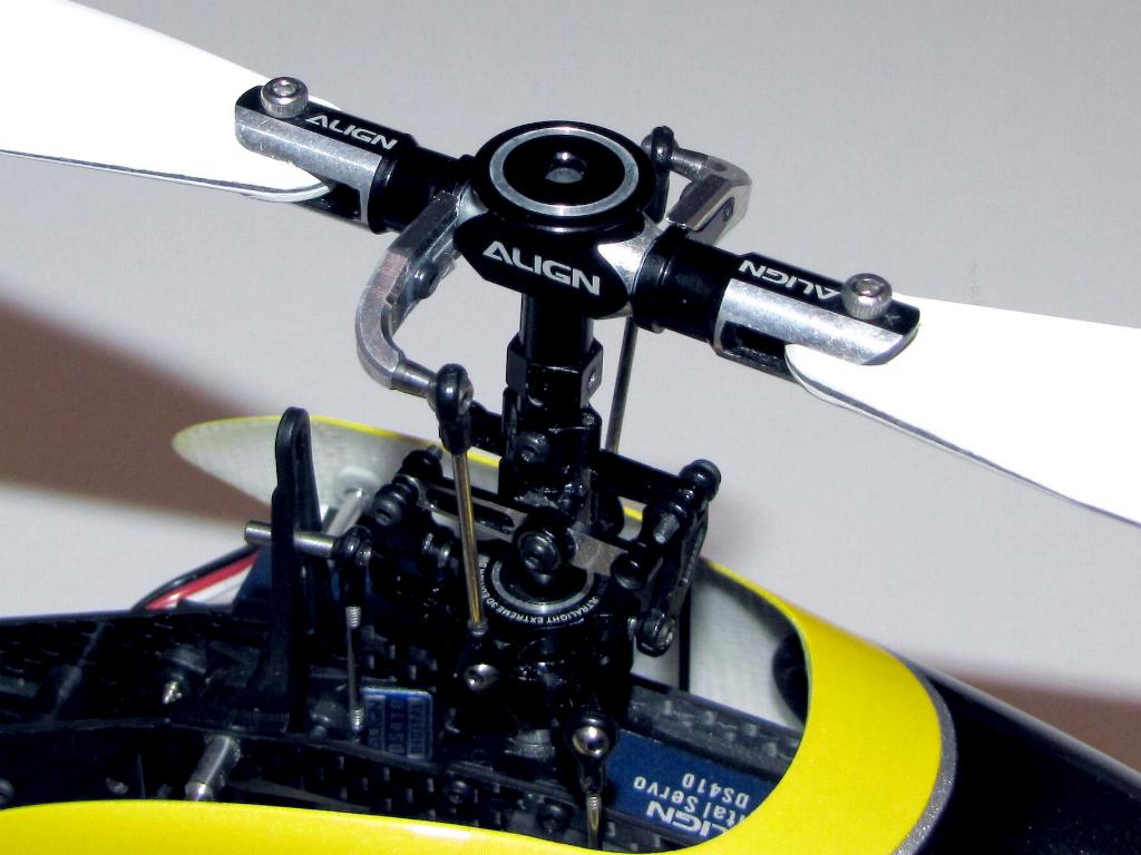

Bei mir waren die Kufelpfannen direkt am BLatthalter verbogen und das leicht und ich habs nie bemerkt, bis mal einer nachgeschaut hat und mich geschimpft hat.-Didi- hat geschrieben:Stimmt, zusammen mit (nochmal) neue Kugelpfannen auch noch eine Möglichkeit.Ocarus hat geschrieben:http://www.freakware.de/shop/artikeldet ... ikel=24113
Deswegen behaupte ich einfach deine sind auch krumm.

Hmmm, da schauen wir doch (genauso wie letztes Jahr) in Schmoldow mal rüber.
Sieht ja fast so aus als ob es ein Montagsmodell is. Vielelicht is da irgendwo der Wurm drin.
Vielleicht is das Zentralstück krumm?!?!
Chris
Chris

Alles fuck!-Didi- hat geschrieben:Nun habe ich noch mehr (zum teil wiederholt) erneuert.
Die HRW-Lagerhalterungen sind jetzt aus Alu mit neuen Lagern.
Blatthalterkugellager erneuert, BLW erneuert, HRW erneuert, HZR erneuert, Freilauf erneuert und Kopfdämpfung nochmal erneuert.![]()
Nu bin ich auf den Testflug gespannt!!
Ist noch immer der selbe Mist.
JEtzt habe ich mal drei verschiedenen Servoarmlängen angetestet...Fuck!
Und nochmal auf ganz harte Dämpfung umgebaut...geht so!
Ja Chris, lass uns so tun!!
Fliegt überhaupt jemand erfolgreich den 250 mit 410er auf TS, Microbeast UND den Umbausatz von Mikado??
Vielleicht liegt es irgendwie an den Blatthalterverlängerungen??
Ach was weiß ich...wir schauen in Schmoldow!

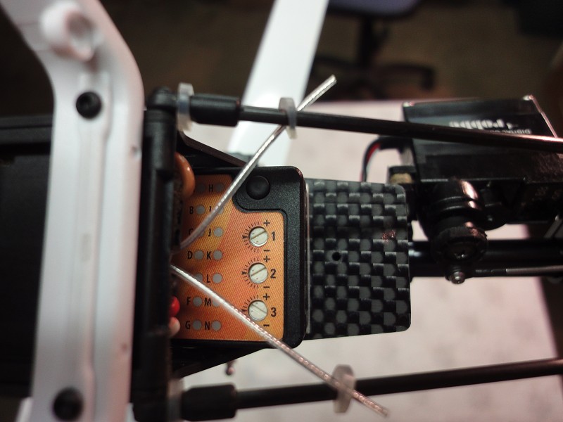

Häng mal die Gelenke am Kopf aus und klappe die Blatthalter nach unten, so dass die Kugeln das Zentralstück berühren und vergleiche dann beide Seiten!
Meine Kugeln sind dann genau an dem Schlitz wo die Paddelsatange war, aber nicht genau in der Mitte, sondern jeweils etwas zu kurz!
Hast Du das Beast auch mal resettet und neu programmiert, soll ja bei einigen geholfen haben!
Ist Deine LED bei 6° blau?
Ich habe ja die größere Taumelscheibe und zusätzlich das dritte Loch an den Servos, so kam ich bei 100% Servowegen und vorgegebenen 61% Taumelscheibenmischer bereits bei der Paddel auf ca.11°! Mit Beast geht bei mir die blaue LED bei ca. 4° an und Pitch ist natürlich auch über 12° erreichbar!
Poti 1 musste ich in den -Bereich stellen, hier mal ein Foto!
- k-DSC00707.JPG (80 KiB) 1420 mal betrachtet
